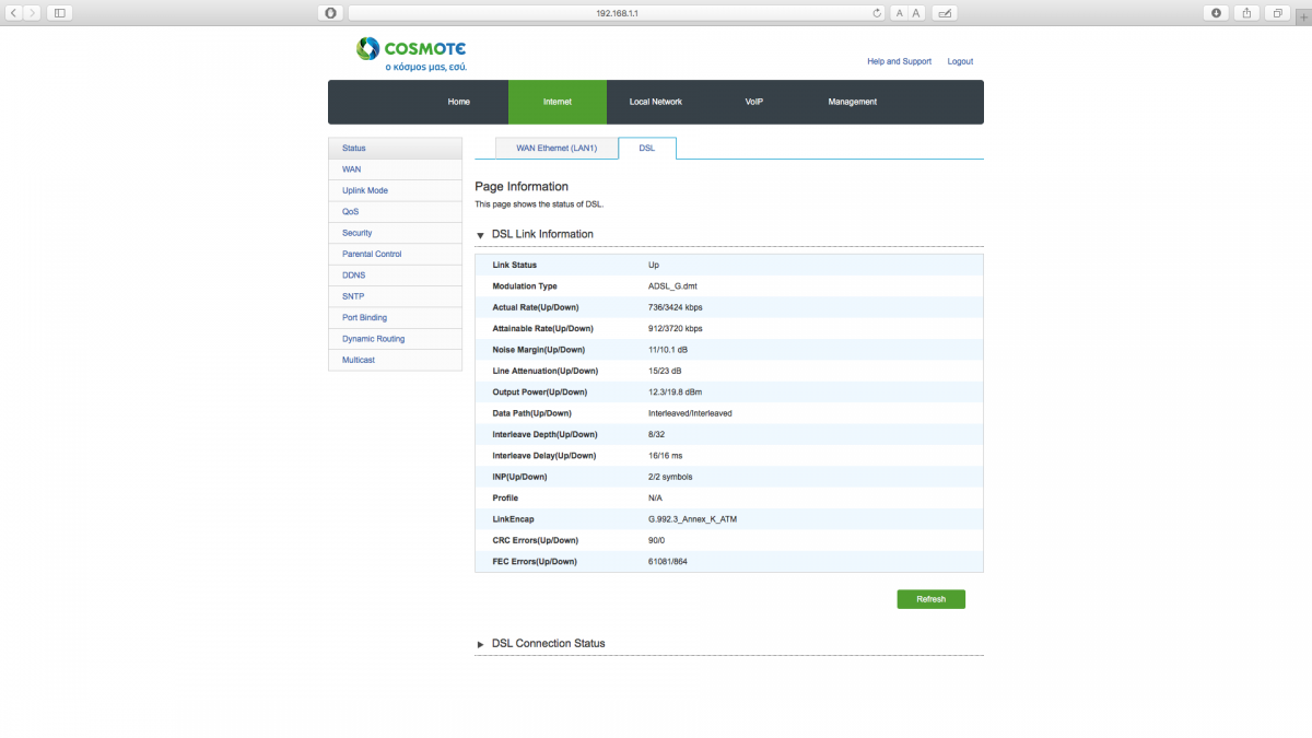

gatakos Δημοσ. 13 Αυγούστου 2016 Δημοσ. 13 Αυγούστου 2016 Καλησπερα απο χθες αποφασισα να ασχοληθω με τη συνδεση internet (cosmote) η οποια και σερνοταν.. Καλεσα λοιπον το τεχνικο τμημα του οτε οι οποιοι και εξυπηρετικοτατοι την επομενη (σημερα) δλδ μου εστειλαν τεχνικο ο οποιος και μετρησε τη γραμμη μου στο κουτακι κατω στα 13mbps! Εγω ωστοσο συγχρονιζω στο σπιτι στα 3mbps!! Προτου λοιπον καλεσω τεχνικο-ηλεκτρολογο θα ηθελα να ρωτησω τη παρεα μηπως και μπορω να κανω κατι με το modem. επισυναπτω και stats απο το modem μου! Υ.γ Αν μπορει και ξερει καποιος κανα καλο τεχνικο απο Πειραια θα ημουν υποχρεος!

gatakos Δημοσ. 13 Αυγούστου 2016 Μέλος Δημοσ. 13 Αυγούστου 2016 ναι φιλε μου με φιλτρο ειναι το τηλεφωνο το οποιο και δεν κουμπωνει πανω στο modem αλλα σε ξεχωριστη μπριζα. Το εκανα και με adsl2+. τα ιδιαLink Status Up Modulation Type ADSL_2plus Actual Rate(Up/Down) 768/3649 kbps Attainable Rate(Up/Down) 775/4140 kbps Noise Margin(Up/Down) 10.3/10.4 dB Line Attenuation(Up/Down) 14.8/25.5 dB Output Power(Up/Down) 12.4/18.5 dBm Data Path(Up/Down) Interleaved/Interleaved Interleave Depth(Up/Down) 4/16 Interleave Delay(Up/Down) 9/8 ms INP(Up/Down) 0.5/1 symbols Profile N/A LinkEncap G.992.3_Annex_K_ATM CRC Errors(Up/Down) 7148/4 FEC Errors(Up/Down) 71985/162

Xristaras12 Δημοσ. 14 Αυγούστου 2016 Δημοσ. 14 Αυγούστου 2016 ναι φιλε μου με φιλτρο ειναι το τηλεφωνο το οποιο και δεν κουμπωνει πανω στο modem αλλα σε ξεχωριστη μπριζα. Το εκανα και με adsl2+. τα ιδιαLink Status Up Modulation Type ADSL_2plus Actual Rate(Up/Down) 768/3649 kbps Attainable Rate(Up/Down) 775/4140 kbps Noise Margin(Up/Down) 10.3/10.4 dB Line Attenuation(Up/Down) 14.8/25.5 dB Output Power(Up/Down) 12.4/18.5 dBm Data Path(Up/Down) Interleaved/Interleaved Interleave Depth(Up/Down) 4/16 Interleave Delay(Up/Down) 9/8 ms INP(Up/Down) 0.5/1 symbols Profile N/A LinkEncap G.992.3_Annex_K_ATM CRC Errors(Up/Down) 7148/4 FEC Errors(Up/Down) 71985/162 πόση ώρα μετά είναι η εικόνα αφότου το γύρισες σε adsl2+;
gatakos Δημοσ. 14 Αυγούστου 2016 Μέλος Δημοσ. 14 Αυγούστου 2016 Για να είναι ειλικρινής Χρήστο μόνο του γύρισε σε adsl2+ Δεν έκανα κάτι εγω συν ότι τώρα είναι μόνιμα εκεί! Μπήκα λίγο από τις ρυθμίσεις του modem όπως μου υπέδειξε ένα άλλο παιδί παραπάνω Ωστόσο είχε πολλά προφίλ τικαρισμένα "adsl_g adsl2+ adsl2 κοκ όποτε φοβήθηκα να τα πειράξω. Και αυτή τη στιγμή που γράφω εχω μόνιμα 3 mbps.
