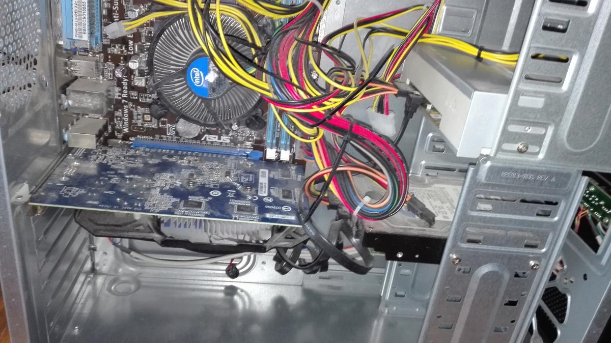

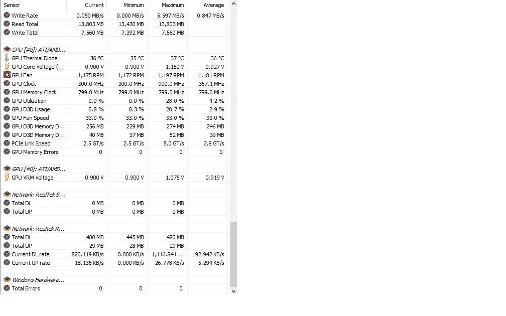

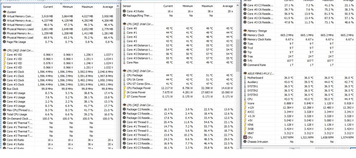

MoviemakerGr Δημοσ. 10 Αυγούστου 2016 Δημοσ. 10 Αυγούστου 2016 Καλημέρα, Έχω ένα πρόβλημα με το PC μου το οποίο σβήνει/κολλάει και δεν μπορώ να κάνω τίποτα σε διάφορες φάσεις: (1) Gaming (2) Όταν συνδέσω 2η οθόνη μπορεί να λειτουργεί κανονικά και ύστερα απο 2-3 ώρες να μου κλείσει στο άσχετο. Επισυνάπτω αρχείο με τα specs του PC σε περίπτωση που μπορείτε να μου προτείνετε κάποια αλλαγή. Πληροφοριακά το PC έχει 2 ανεμιστήρες (έναν της κάρτας, και έναν του PSU). Ευχαριστώ! Κατι δεν μας λες καλα,βγαλε μια φωτο το εσωτερικό απο το κουτι σου και ανέβασε την σε πρωτη φάση. Μετα κατέβασε το ΗWinfo > τρεξτο sensors only και ανέβασε μας το screenshot.
Empyrean Δημοσ. 10 Αυγούστου 2016 Μέλος Δημοσ. 10 Αυγούστου 2016 Το εσωτερικό: edit: επισυνάπτω και τα αποτελέσματα του hwinfo
soteras Δημοσ. 10 Αυγούστου 2016 Δημοσ. 10 Αυγούστου 2016 Το φουρφούρι της γραφικών σε τι κατάσταση είναι.Επίσης βάλε ένα φουρφούρι να βγάζει τον αέρα στην θέση κάτω από το τροφοδοτικό θα βοηθήσει κάπως την κατάσταση.Όπως και ένα μπροστά να βάζει αέρα εκεί που είναι ο δίσκος έχει υποδοχή για γουρφουρι. Επίσης παστούλα έχεις αλλάξει ποτέ στον επεξεργαστή - γραφικών ?

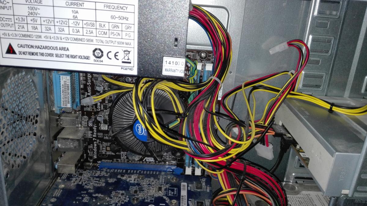

Επισκέπτης Δημοσ. 10 Αυγούστου 2016 Δημοσ. 10 Αυγούστου 2016 το τροφοσοτικό σου να κοιτάξεις, αν είναι πάνω απο 3 χρόνων και λειτουργεί σε αυτό το κουτί χωρίς ανεμιστήρες ,έχει σίγουρα αλλοιωμένους πυκνωτές.
MoviemakerGr Δημοσ. 10 Αυγούστου 2016 Δημοσ. 10 Αυγούστου 2016 (επεξεργασμένο) Σε πρωτη φαση παρε ενα πινελακι και αφαίρεσε ολη την σκονη με προσοχη και κυρίως πανω απο τις ψήκτρες.οπλίσου κ με ενα πιστολακι μαλλιών στο κρυο για καλυτερο αποτέλεσμα. Αφου ο ι5 2500 θα ειναι ικανος για πολλα χρονια ακόμα,παρε μια ψήκτρα σαν αυτη, > http://www.e-shop.gr/raijintek-themis-p-PER.811685 και αντικατέστησε της Intel,πρόσθεσε ενα φουρφουρι πισω οπως σου ειπε το παλικάρι απο πάνω,και οταν θα αλλάξεις καρτα γραφικών θα την συνδυάσεις με τροφοδοτικό στο μέλλον. BTW αυτα που μας δείχνεις δεν ειναι απογοητευτικά αλλα φαντάζομαι θα αλλάζουν δραματικά στο Gaming. Επεξ/σία 11 Αυγούστου 2016 από MoviemakerGr
