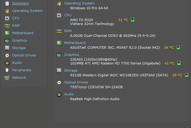

loofas Δημοσ. 8 Αυγούστου 2016 Δημοσ. 8 Αυγούστου 2016 δεν μπορω να καταλαβω που οφειλεται μιας και δεν εχει υψηλες θερμοκρασιες, παραθετω και την φωτογραφια.ΜΗπως τα ανεμιστηρακια coolermaster οτι πιο φτηνο ειναι τελειως χαλια και κανουν τοσο θορυβο;

loofas Δημοσ. 9 Αυγούστου 2016 Μέλος Δημοσ. 9 Αυγούστου 2016 Μάλλον το τροφοδοτικό είναι επειδή αφαίρεσα όλα τα ανεμιστηρακια και παρέμεινε ο θόρυβος.εκτος αν ο επεξεργαστής θέλει έξτρα ψύξη ή αν είναι γενικά τόσο θορυβωδης ο AMD..
rafail1994 Δημοσ. 9 Αυγούστου 2016 Δημοσ. 9 Αυγούστου 2016 Στάματα με το χέρι σου τον ανεμιστήρα του επεξεργαστή και πες μας εάν σταμάτησε ο θόρυβος .
MaurosPiraths Δημοσ. 9 Αυγούστου 2016 Δημοσ. 9 Αυγούστου 2016 Αν ο επεξεργαστής έχει την ίδια μαμά ψύχτρα με τον 8350 τότε από εκεί έρχεται ο θόρυβος. Τα διαλομένα κάνουν σαν αεροπλάνα.
