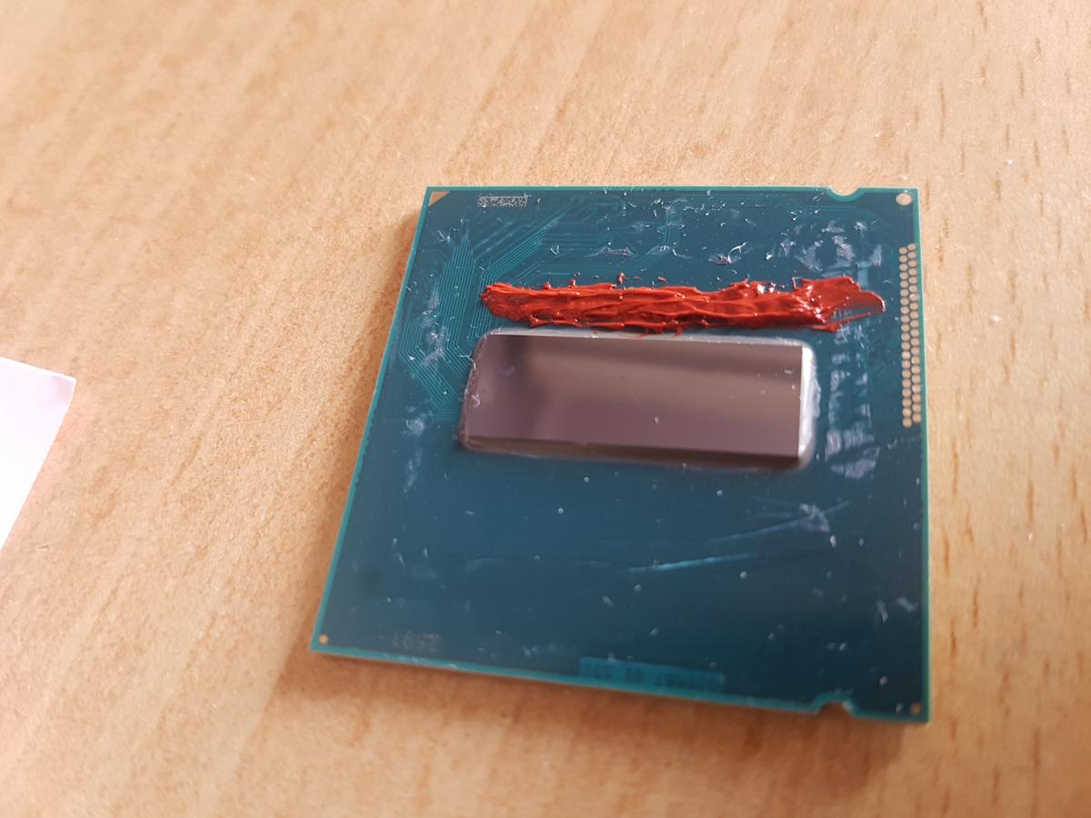

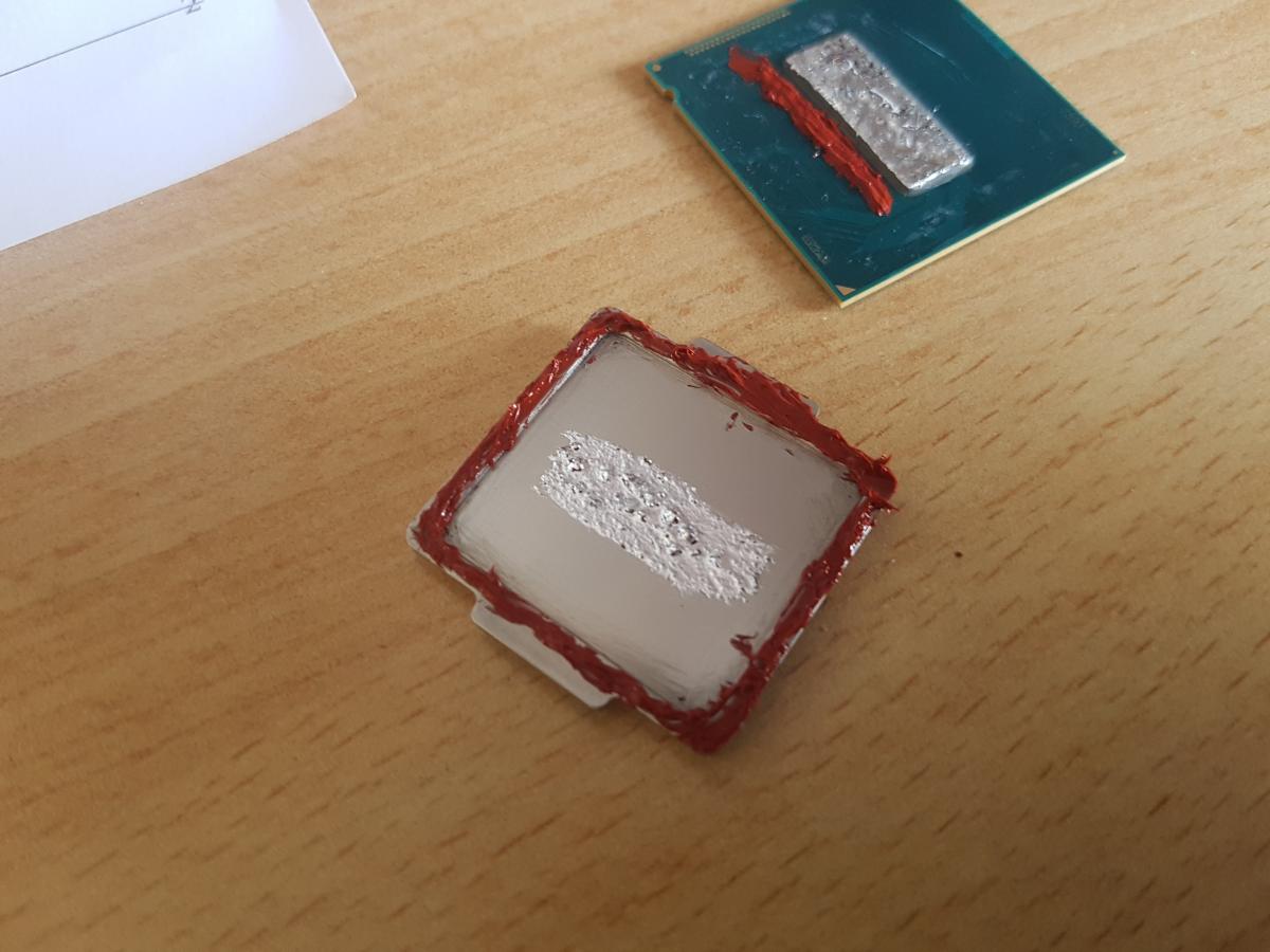

ntemis21 Δημοσ. 19 Σεπτεμβρίου 2016 Δημοσ. 19 Σεπτεμβρίου 2016 Τελικα εγινε το delid στον 4670κ αλλα στο καπακι εκανα αναβαθμηση σε Ι7 4790κ και εκανα επισης delid. Απο θερμοκρασιες μπορω να πω οτι επεσε αρκετα ο 4670κ ενω ο 4790κ οχι τοσο. Ο ι5 επεσε 20 περιπου βαθμους σε στρεςς. Ο 4790κ επεσε 10-12. Μια χαρα παντως δουλεψαν χωρις να ανεβαινουν πιο πανω απο 60-65 σε ζορια. Η διαδικασια ηταν αρκετα γρηγορη και χωρις μεγαλο βαθμο δυσκολιας.
Moderators Inuyasha Δημοσ. 19 Σεπτεμβρίου 2016 Moderators Δημοσ. 19 Σεπτεμβρίου 2016 Τελικα εγινε το delid στον 4670κ αλλα στο καπακι εκανα αναβαθμηση σε Ι7 4790κ και εκανα επισης delid. Απο θερμοκρασιες μπορω να πω οτι επεσε αρκετα ο 4670κ ενω ο 4790κ οχι τοσο. Ο ι5 επεσε 20 περιπου βαθμους σε στρεςς. Ο 4790κ επεσε 10-12. Μια χαρα παντως δουλεψαν χωρις να ανεβαινουν πιο πανω απο 60-65 σε ζορια. Η διαδικασια ηταν αρκετα γρηγορη και χωρις μεγαλο βαθμο δυσκολιας. Αρχικά βλέπω υπερβολικά μεγάλη ποσότητα coolboratory, 2on το μεγαλύτερο πρόβλημα δεν είναι αποκλειστικά από τη κακή thermal paste αλλά και το κενό που δημιουργεί η σιλικόνη της ιντελ, με τόσο κόλλα που έβαλες υπάρχει μεγάλη πιθανότητα να μην ακουμπάει σχεδόν καθόλου το die πάνω στο ihs η να μην πατάει σωστά λόγο ανισομερους πίεσης της κολλάς
