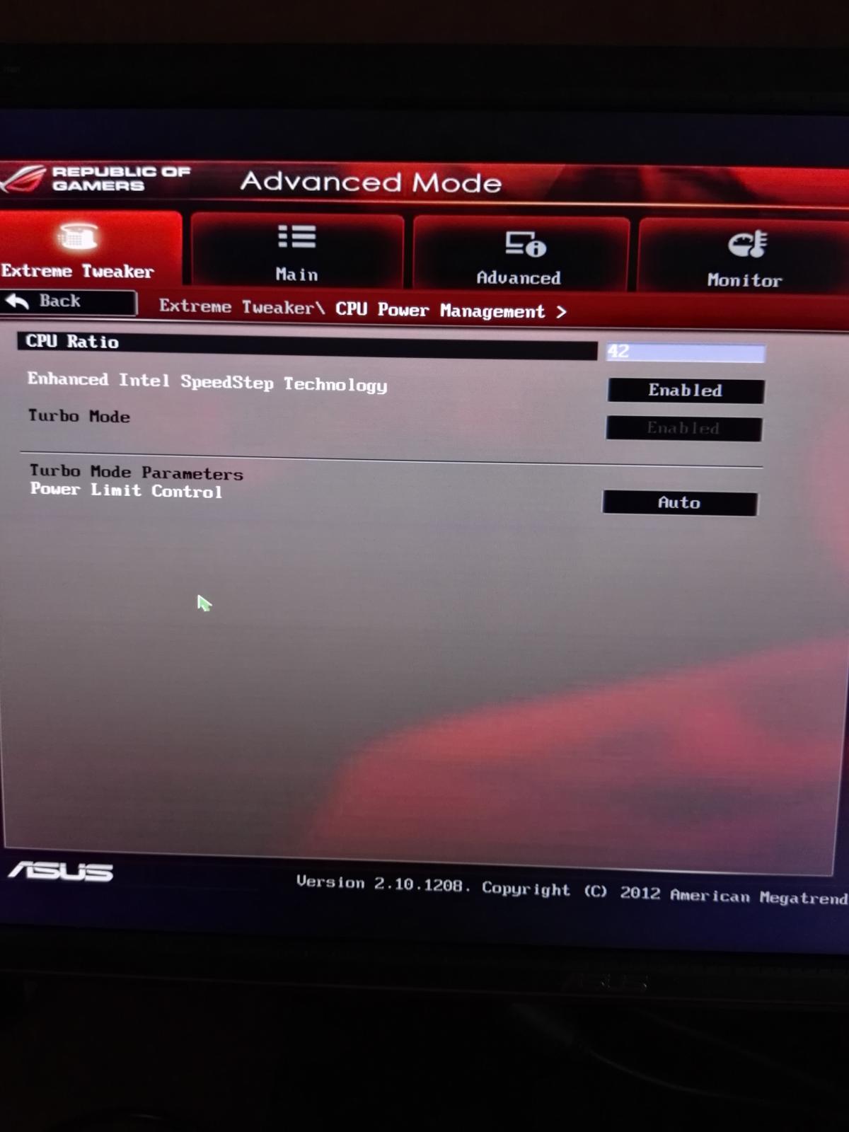

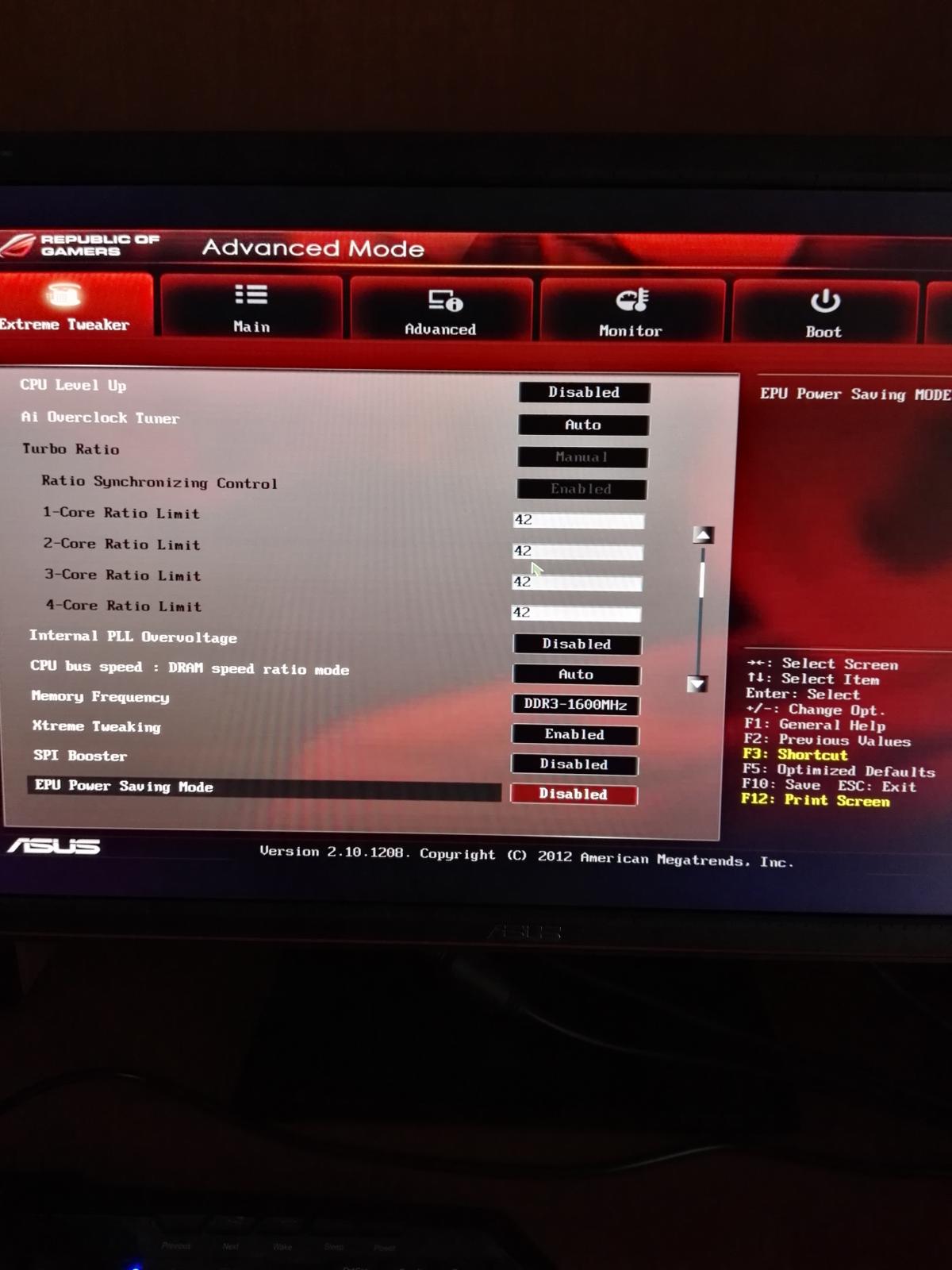

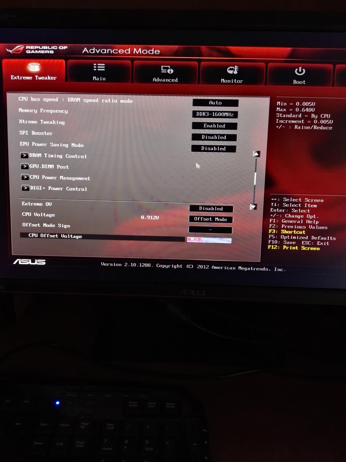

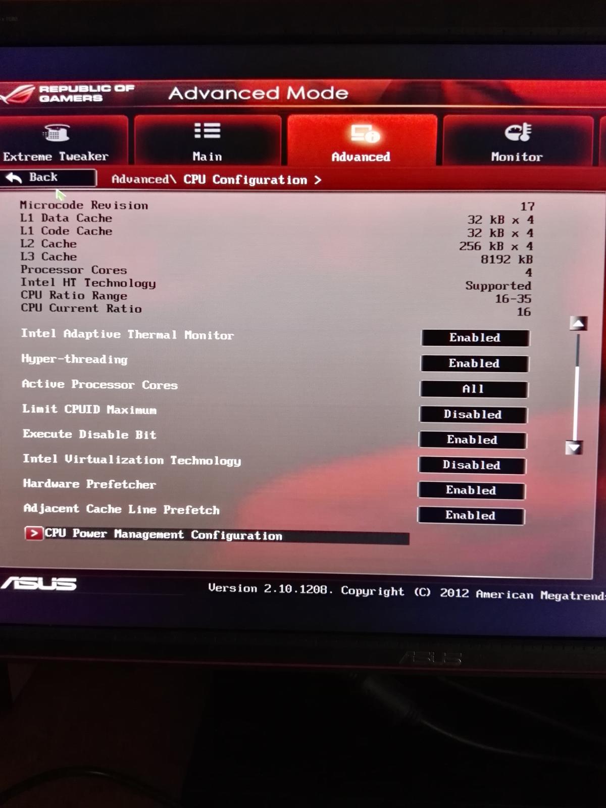

Inler Δημοσ. 7 Αυγούστου 2016 Δημοσ. 7 Αυγούστου 2016 Θελω να κανω σταθερο o/c στον παραπανω επεξεργαστη μετα το delid που του εκανα....Το θεμα ειναι οτι εχει πολλες επιλογες και ενω μου βγαζει 40 run στο high intelburntest μου κολλαει στο Prime95 μετα απο 3-4 ωρες ας πουμε....Ποιο τεστ του prime95 ειναι σταθερο για ολο το μηχανημα και ποσες ωρες πρεπει να το τρεξω για να ειμαι σιγουρος οτι το μηχανημα ειναι stable; Χοντρικα εχει τα 4.6 με 1.16 ταση καθοτι προκειται για πολυ καλο κομματι Μητρικη Asus V Gene Το Turbo το απενεργοποιω ετσι; Internal Pll Overvoltage enabled or disabled; Nα παιξω με offset ή καρφωτη ταση; Xtreme tweaking on ή off; Epu power saving mode enabled or disabled; Spi booster enabled or disabled; Στο πινακα Digi+Power Control πως πρεπει να ειναι οι επιλογες; Τα cpu C1e C3 C6 Cstate με offset ταση πανε ολα on και με καρφωτη ολα off; Οι παρακατω φωτο ειναι απο profile στα 4.2 με offset ταση μεχρι 1.056

melodystyle2003 Δημοσ. 7 Αυγούστου 2016 Δημοσ. 7 Αυγούστου 2016 Turbo off Internal Pll Overvoltage enabled Cpu voltage offset Epu power saving mode disabled Spi booster disabled (αδιάφορο) C1e C3 C6 Cstate auto ή enabled Cpu laod calibration very high ή ultra VCCIO ίσως χρειαστεί να το ανεβάσεις για σταθερότητα, π.χ. 1.125v Extreme OV off
Inler Δημοσ. 7 Αυγούστου 2016 Μέλος Δημοσ. 7 Αυγούστου 2016 Αυτα σε περιπτωση που παιξω με offset ή και στις 2 περιπτωσεις? Pll overvoltage σιγουρα on γιατι αλλου διαβαζω on αλλου off.. Tο cpu LLC το βαζω σιγουρα high-very high και τι ακριβως κανει?

Inler Δημοσ. 8 Αυγούστου 2016 Μέλος Δημοσ. 8 Αυγούστου 2016 Το Turbo ειναι απο μονο του enabled οπως θα δεις στη φωτο και δεν με αφηνει να το πειραξω(ειναι μαυρο το πλαισιο) Αρα το LLC το βαζουμε very high για να μην ξεφευγει της τασης που οριζουμε εμεις; Στο τωρινο setup που ειμαι στα 4.2 με offset -0,075 ενω βγαζει 40 run intelburntest τρεχω απο το πρωι στις 9 και μετα prime και μου βαρεσε πριν λιγο fatal error στον worker 6 μονο...Παιζει να φταινε οι μνημες που ειναι με XMP profile; To Internal Pll Overvoltage enabled; Το αναφερω γιατι διαβασα οτι χρειαζεται μονο απο τα 4.8 και πανω

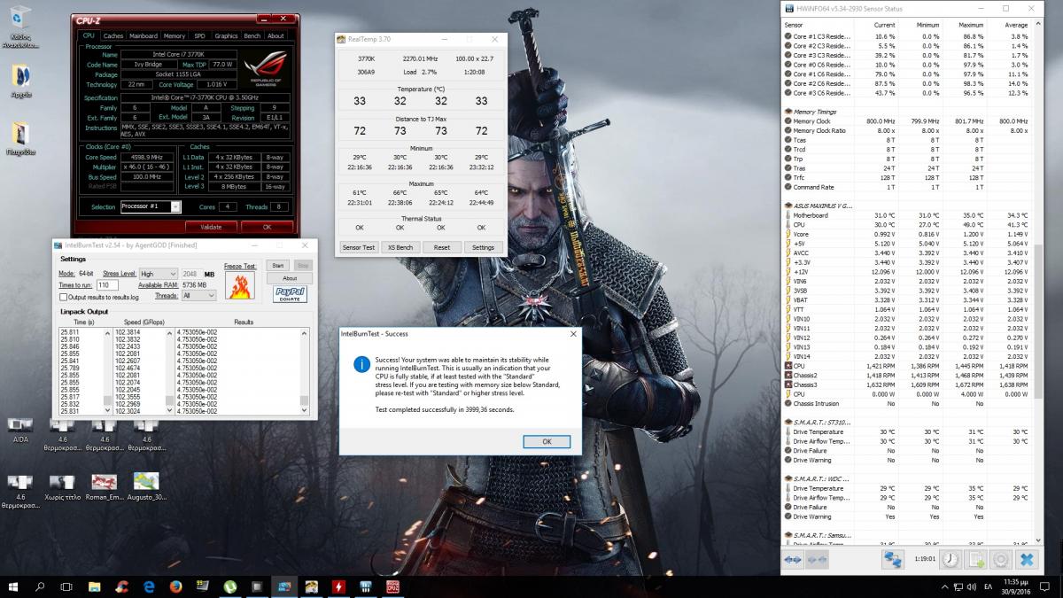

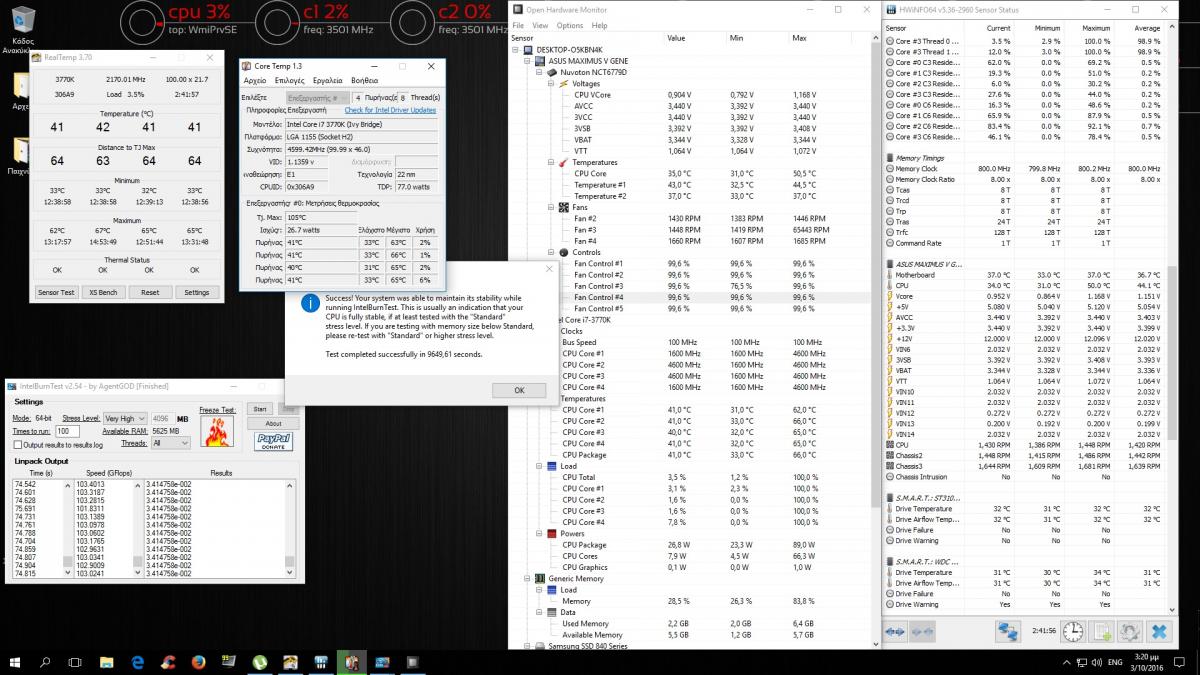

Inler Δημοσ. 30 Σεπτεμβρίου 2016 Μέλος Δημοσ. 30 Σεπτεμβρίου 2016 Επανερχομαι γιατι ψαχνω να βρω το sweet spot στα 4.6...Με manual εχει βγει σταθερο με 1.15-1.16....Με offset πρεπει να βγαινει με μεγιστο 1.16 ή θελει λογικα λιγο παραπανω ταση;...Δοκιμασα ενα τεστακι 110 run IBT και το εβγαλε κανονικα με ταση μεχρι 1.19-1.20...Το LLC το εβαλα high και ειδα μικροτερες αυξομειωσεις απο οτι στο Auto Το Cpu Capability μολις τον πηγα απο 4.2 στα 4.6 αυξηθηκε αυτοματα απο 130% στα 140% που να το αφησω; Στο παραπανω τεστ το εβαλα 130%

Inler Δημοσ. 3 Οκτωβρίου 2016 Μέλος Δημοσ. 3 Οκτωβρίου 2016 Δοκιμασα σε Very High(δεν σηκωνει maximum λογω 8αρας μνημης) 100run και τα περασε ολα και με χαμηλωμενη ταση(μεγιστο 1.168) Για θερμοκρασιες λογω κακου αερισμου και καλωδιων στο κουτι θα μπορω να παω ανετα -5 κατω Να ρωτησω ενδεχεται να βγαζει σχεδον 3 ωρες IBT και να κολλησει σε καποιο αλλο οπως Prime95;
