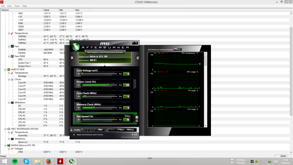

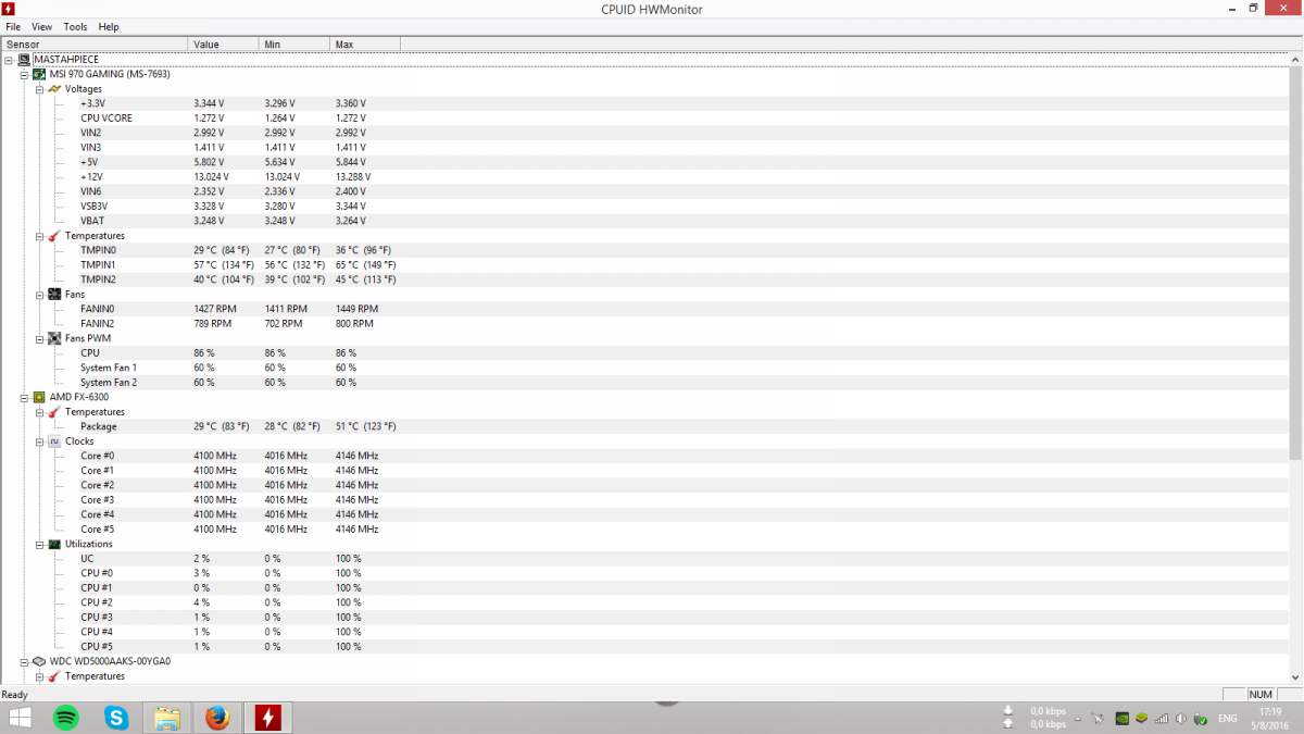

Ogil Δημοσ. 5 Αυγούστου 2016 Δημοσ. 5 Αυγούστου 2016 Καλησπέρα community. Έχω εδώ και μερικές μέρες που σπάω το κεφάλι μου να βρω γιατί κολλάω σε παιχνίδια μετά απο κάποια ώρα gaming. Όλα παίζουν ρολόι στο σύστημα, κανονικά fps, κανονικές θερμοκρασίες χωρίς το παραμικρό πρόβλημα μέχρι να περάσει κάποια ώρα, συνήθως 30' πάνω-κάτω, και να έχω frame drops. Κάθε φορά που γίνεται αυτό ο επεξεργαστής φένεται να χρησιμοποιήται στο μέγιστο, 100%, χωρίς να υπάρχει κάποια εφαρμογή/πρόγραμμα/παιχνίδι να το ζορίζει. Δηλ. στο παιχνίδι βλέπω το usage με το msi afterburner και δείχνει 100% ενώ στο taskmanager δείχνει κανονική χρήση in game (50%-60%). 'Εχω checkάρει τα εξής: 1. Κοίταξα για ιούς. 2. Κοίταξα τις θερμοκρασίες του επεξεργαστή, τροφοδοτικού, μητρικής και κάρτας γραφικών και είναι normal. 3. Το τροφοδοτικό είναι υπεραρκετό για το σύστημα μου σε watt (Καθαρά 588w, ονομαστικά 630w single rail +12v) *Ο επεξεργαστής τρέχει στα 4.1Ghz overclock, 1.272v. Έχω τρέξει Prime95 για 2 ώρες και δεν αντιμετώπισα κάποιο πρόβλημα. *Επίσης τις RAM τις δουλεύω στα 1866Mhz, 1.5v, από 1600mhz μαμά. Και χωρίς overclock το ίδιο θέμα έχω....δεν ξέρω τι άλλο να κάνω...

Ogil Δημοσ. 5 Αυγούστου 2016 Μέλος Δημοσ. 5 Αυγούστου 2016 Από ό,τι λένε εδώ στο φόρουμ οι μητρικές με 970 chipset δεν είναι και τόσο καλές και βγάζουν προβλήματα στα VRM αυτά όταν υπερθερμαίνονται κόβουν την συχνότητα του επεξεργαστή ακόμα και αν έχει καλές temp,λογικά για αυτό και σου δείχνει ανεβασμένη χρήση αφού με μικρότερη συχνότητα πρέπει να δουλέψει ποιο σκληρά. Παίξε κάνα παιχνίδι σε παράθυρο μαζί με κάποιο πρόγραμμα που να σου δείχνει της συχνότητες π.χ. το core temp αν πέφτουν ξαφνικά λογικά θα είναι λόγο VRM. Με την προηγούμενη που είχα (Gigabyte 970a-ds3) δεν είχα τέτοια προβλήματα. Ξέρω πως η δικιά μου είναι ποιο θερμή από το normal και γενικότερα όλη η σειρά για AMD της MSI έχει βγει ποιο ζεστή λόγο των nikos mofset αλλά και πάλι 65c δεν είναι πολλοί κατά τη γνώμη μου για να μου κάνει τσαλιμάκια. Στο λέω εφόσον την έχω φτάσει 85c με overclock τον επεξεργαστή στα 4.5Ghz και μετά από αρκετή ώρα stress testing. +++ πρόσεξε λίγο τα screenshots που ανέβασα από το hwmonitor. Minimum clock: 4016Mhz από τα 4100Mhz. Οπότε σίγουρα δεν είναι αυτό...

Heatspreader Δημοσ. 6 Αυγούστου 2016 Δημοσ. 6 Αυγούστου 2016 Δεν θέλω να πω ότι έχει πρόβλημα ο δίσκος.Απλά έλεγα να κάνεις νέα εγκατάσταση Windows σε νέο δίσκο για να μην χαλάσεις την υπάρχουσα.65C θερμοκρασία CPU είναι πολύ για AMD.Δοκίμασε από το BIOS να απενεργοποιήσεις οτιδήποτε έχει να κάνει με Throttle, όπως το Thermal Throttle. 1
Mult1C0r3Cpu Δημοσ. 6 Αυγούστου 2016 Δημοσ. 6 Αυγούστου 2016 Λίγο που κοίταξα στο google το tmpin1 είναι άκυρη ένδειξη, το package δείχνει το σωστό στην προκειμένη περίπτωση. Το gta v τραβάει cpu, αλλά γενικά δεν κολλάει, απλά ο επεξεργαστής χρησιμοποιείται αρκετά ψηλά, κανονικά δεν θα έπρεπε να έχεις τέτοιο θέμα ts.
