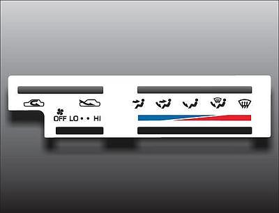

opcorsa Δημοσ. 5 Αυγούστου 2016 Δημοσ. 5 Αυγούστου 2016 Καλημέρα Έχουμε ένα ΤΟΥΟΤΑ Hilux 1999 2.4D και εδώ και χρόνια έχουμε ενα προβληματάκι που το αμελούμε, όμως λέω να το φτιάξω γιατί με ενοχλεί. Αφορά τον μοχλό ανεμιστήρα του αυτοκινήτου, μιας και δεν εχει A/C, ο οποίος εχει μεν 5 ταχύτητες αλλα λόγω παλαιότητας κάτι έχει γίνει πιο ελαστικό μέσα (λαστιχάκι ίσως, τσιμούχα ? ) και δεν κρατάει απο μόνος του την επιλεγμένη θέση με αποτέλεσμα να πρέπει να τον κρατάς π,χ στην θέση 5 για να δουλεύει συνεχώς... Ας πούμε στην θέση 2 δέν δουλεύει με τον καθορισμένο τρόπο αλλά θέλει λίγο κούνημα προς τα αριστερά/δεξιά για να πάρει την εντολή, και φυσικά μόλις βγάλεις το χέρι σου απο εκεί επιστρέφει στην "κανονική" θέση και δεν λειτουργεί... Σίγουρα κάτι απλο είναι απλά ρωτάω σε τί τεχνικό να απευθυνθώ και πόσο να υπολογίζω? στα ΤΟΥΟΤΑ τα ανταλλακτικά είναι φωτιά , ελπίζω να μην πέσω σε χασάπη μηχανικό.... Οποιαδήποτε γνώμη δεκτή.... Για να καταλάβετε την λειτουργία, η κεντρική κονσόλα για τον ανεμιστήρα κλπ ειναι κάπως έτσι
