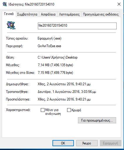

RODIATAXI Δημοσ. 3 Αυγούστου 2016 Δημοσ. 3 Αυγούστου 2016 Καλησπέρα στο φόρουμ έχω αυτό το αρχείο κάμερας ασφαλείας με κατάληξη (exe) κανένας player δεν το ανοίγει αφού φυσικά δεν είναι αρχείο βίντεο,υπάρχει τρόπος να το ανοίξω;
KenJiNx Δημοσ. 3 Αυγούστου 2016 Δημοσ. 3 Αυγούστου 2016 Από που βγήκε αυτό το αρχείο? Από κάποιο πρόγραμμα? Σκάναρε το με κάποιο antivirus αρχικά.. Δοκίμασε αλλάζοντας την κατάληξη σε .avi

RODIATAXI Δημοσ. 3 Αυγούστου 2016 Μέλος Δημοσ. 3 Αυγούστου 2016 Γραμμένο σε DVD το πήρα δεν το κατέβασα από κάπου,άλλαξα την κατάληξη σε avi και δεν άνοιξε. Τι εννοεις να το ανοιξεις, τα προγράμματα δεν ανοίγουν. Να τρέξει εννοώ και να δώ το βίντεο .......
NikosKallithea Δημοσ. 3 Αυγούστου 2016 Δημοσ. 3 Αυγούστου 2016 Απο οτι διάβασα αυτό ειναι ενα πρόγραμμα που μετατρέπει βίντεο, δεν περιέχει κατι για να δεις
RODIATAXI Δημοσ. 3 Αυγούστου 2016 Μέλος Δημοσ. 3 Αυγούστου 2016 Άνοιξα το αρχείο αυτό με το FileJuicer βρήκα ένα αρχείο avi μέσα,το άνοιξα με τον vlc αλλά δείχνει μόνο το 1ο δευτ. μετά σκοτεινιάζει το βίντεο
micos000 Δημοσ. 9 Αυγούστου 2016 Δημοσ. 9 Αυγούστου 2016 Αν το κάνεις δηλαδή διπλό κλικ δεν κάνει τίποτα; Ακολουθεί copy-paste από το άλλο φόρουμ που ρώτησες το ίδιο, σου απάντησα, αλλά με αγνόησες. Πάντως, αν πάρουμε σαν παράδειγμα το εικονίδιο του, ίσως είναι αυτοαποσυμπιεζόμενο αρχείο από winzip, winrar, 7zip κτλ. Δοκίμασες να το ανοίξεις με το 7zip ή το winrar (δεξί κλικ->Winrar άνοιγμα αρχείου ή κάπως έτσι);Με 7ΜΒ μέγεθος όμως τι στο καλό αρχείο βίντεο να είναι και πόσα λεπτά να έχει καταγράψει;
RODIATAXI Δημοσ. 10 Αυγούστου 2016 Μέλος Δημοσ. 10 Αυγούστου 2016 Δεν σε αγνόησα φίλε μου απλά ήμουν εκτός για διακοπές.Το αρχείο με 2πλό κλικ φαίνετε ότι αποσυμπιέζεται πάει να ανοίξει με vlc,wmp κτλ αλλά δεν το ανοίγει
micos000 Δημοσ. 10 Αυγούστου 2016 Δημοσ. 10 Αυγούστου 2016 Οπότε αποσυμπίεσε το πρώτα με το 7zip ή το winrar και μετά φόρτωσε αυτό που θα βγάλει στο media info. Βάλε Προβολή->Κείμενο και με copy-paste δώσε μας όλα τα στοιχεία. Δοκίμασε με το vsplayer ή με το mpc-hc. Από το 2ο κατέβασε το 32 ή 64bit exe, ανάλογα με το λειτουργικό σου. Το καλύτερο είναι να μάθεις το μοντέλο του καταγραφικού και να κατεβάσεις τον player που δίνει ο κατασκευαστής, γιατί αυτά τα βίντεο, συνήθως, δεν είναι μόνο από μια κάμερα και θέλουν ειδικό player για να μπορείς να δεις όλη την εικόνα. Μια άλλη λύση είναι η συσκευή καταγραφής να κάνει εξαγωγή το βίντεο από μια κάμερα σε απλό αρχείο βίντεο. EDIT: Δοκίμασε με αυτό να δημιουργήσεις avi. 1
