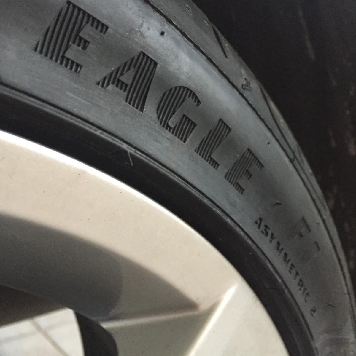

Haldol Δημοσ. 5 Αυγούστου 2016 Μέλος Δημοσ. 5 Αυγούστου 2016 Ήταν ένας από τους λόγους που δε χρειάστηκε ιδιαίτερη προσπάθεια να "πειστώ" για να πάω σε 205/45R16 (αντί για 215/45R16 που σκόπευα). Πέραν του ότι στο ίδιο λάστιχο κέρδιζα ~70€, ήταν και μία από τις "προβλεπόμενες" διαστάσεις για αυτό το αμάξι από την VW. Οπότε why not? Αλλά εντάξει, δεν είναι και τόσο τραγικά τα πράγματα αν αλλάξει λίγο το βήμα. Στις περισσότερες περιπτώσεις ούτε που θα το καταλάβεις, εκτός κι αν κάνεις καμιά χοντρή καφρίλα. Κι επειδή είμαι και πολύ αποφασιστικός τύπος, τα ContiPremiumContact 2 τελικά έγιναν... Μου φαίνονται πιο άνετα από τα SP SportMaxx που είχα. Ίσως βέβαια να είναι ψευδαίσθηση, επειδή τα άλλα είχαν ξεραθεί. Πάντως νιώθω το αμάξι λίγο λιγότερο "κούτσουρο" όταν περνάει πάνω από χαράδρ... εε... εννοώ λακουβίτσες. Κράτημα, φρένο, κλπ δεν έχω γνώμη ακόμα, καθώς η μόνη διαδρομή που 'χω κάνει ήταν απ' τον λαστιχά στο σπίτι. Κόστος... 395€ (λάστιχα) συν 30€ (ευθυγράμμιση).

Haldol Δημοσ. 7 Αυγούστου 2016 Μέλος Δημοσ. 7 Αυγούστου 2016 Εννοείς ότι με τα υπόλοιπα δεδομένα να μένουν ίδια (στο ίδιο αμάξι, το ίδιο μοντέλο ελαστικού, καινούριο), υπάρχει περίπτωση το μικρότερο ελαστικό να αποδώσει καλύτερα από το φαρδύτερο σε κράτημα και φρενάρισμα; Γίνε πιο αναλυτικός.
YourTrueLegend Δημοσ. 7 Αυγούστου 2016 Δημοσ. 7 Αυγούστου 2016 Αυτο που μαθαινει κανεις, απο το παρών τοπικο, ειναι οτι οσο πιο φαρδυ το λάστιχο τοσο καλυτερο/ασφαλεστερο ειναι. Κάτι κάνετε πολυ λάθος.... Εγω αυτο που εμαθα ειναι οτι στην Ελλαδα συνεχιζουν να φορανε 215/45/R16 σε αμαξια που οχι απλα δεν πλησιαζουν τα 130-160 αλογα αλλα ουτε καν τα 100, που μετα βιας σπηνιαρουν την πρωτη και τελικιαζουν καπου στα 170χλμ/ω μετα απο κανα 3λεπτο με σανιδωμενη την πεμπτη σε ευθεια Και δη σε polo που ουτε καν sport δεν μπορουν να χαρακτηριστουν ως σχεδιο για να πεις οτι τους ταιριαζει εστω εικαστικα μια 16ρα με 215/45 διαστασεις Αν τους ρωτησεις κιολας για ποιο λογο το κανουν, θα σου απαντησουν για ασφαλεια, προσφυση και καλυτερο πατημα του αυτοκινητου στο δρομο , υπαρχουν δηλαδη και επιχειρηματα πισω απο τους καρναβαλισμους ΥΓ. Πεθαινω να δω αεροτομη στο εργαλειο. ΥΓ2. Η φιλικη συμβουλη μου περα απο την καυστικοτητα και την πλακα -που οφειλετε να την δεχεστε οταν κανετε τετοιου τυπου παρεμβασεις σε τετοια αυτοκινητα-, ειναι οτι πρεπει να πουλησεις το σετ ζαντων και να επανελθεις σε κατι στοιχειωδως λογικο για το συγκεκριμενο αυτοκινητο.
Haldol Δημοσ. 7 Αυγούστου 2016 Μέλος Δημοσ. 7 Αυγούστου 2016 Την περίπτωση απλά να μας αρέσει η συμπεριφορά του αυτοκινήτου με αυτό το ελαστικό την αποκλείεις, πρέπει να το κάνουμε μόνο για τον καρναβαλισμό, όπως το αποκαλείς. Να το ξέρω δηλαδή την επόμενα φορά, να βάλω λάστιχα πατινιού, αφού δε μου επιτρέπεις ελαστικό άνω των 20 εκατοστών εάν έχω λιγότερα από 150 άλογα. ΥΓ1: Η αεροτομή δε του πάει. ΥΓ2: Όπως δε του πάει και το μεγάλο προφίλ, φαίνεται σα να πατάει σε μπαλόνια.
