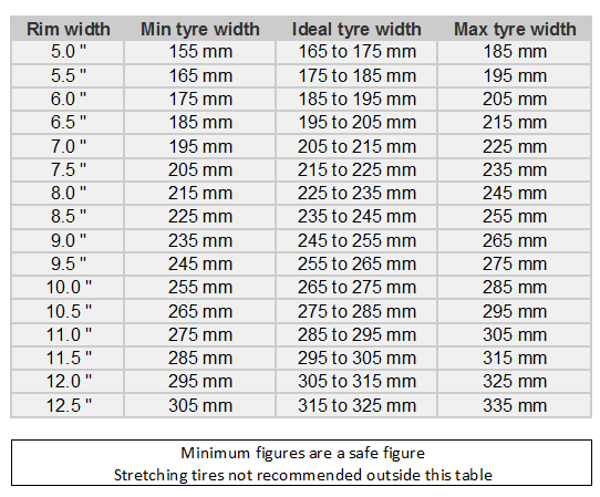

Haldol Δημοσ. 2 Αυγούστου 2016 Μέλος Δημοσ. 2 Αυγούστου 2016 Είχα αγοράσει σετ τη συγκεκριμένη ζάντα με τα ελαστικά. Δε με ενδιέφερε το ελαστικό αλλά η ζάντα μόνο, ήθελα να ξεφορτωθώ τις σιδερένιες με τα τάσια και λάτρεψα το σχέδιο όταν την είδα. Αλλά αφού είχαν ψωμί πάνω τους και τα λάστιχα δεν ασχολήθηκα, λέω όταν έρθει η ώρα της αλλαγής το συζητάμε. Είναι πράγματι αρκετά φαρδύ το 215 γι αυτό το αμάξι, αλλά στην πορεία το αγάπησα. Μου άρεσε πολύ η συμπεριφορά του σε σχέση με προηγουμένως που φορούσε 175 (!) πλάτος. Μεγάλη διαφορά, ε; Μέχρι και οικονομικότερο βγήκε (στη βενζίνη). Θα μου προτείνατε να κατέβω; Γι αυτήν τη ζάντα, το 205-215 είναι ιδανικό, με βάση το πλάτος της.
isim Δημοσ. 2 Αυγούστου 2016 Δημοσ. 2 Αυγούστου 2016 Δεν ξερω αν μπαινει 205-45-16 στην ζαντα σου. Φανταζομαι οχι. Πισω στο αρχικο σου ερωτημα εγω θα πηγαινα στα continental. Ειναι αρκετα μαλακο και υα κρατησει για κααν δυο χρονια ακομα. Εγω θα κοιτουσα να πηγαινα σε 15αρα μη σου πω.
Haldol Δημοσ. 2 Αυγούστου 2016 Μέλος Δημοσ. 2 Αυγούστου 2016 Να βάλω 15" ζάντα αποκλείεται. Ακόμα και να μη μ' ένοιαζε αν θα αλλάξω αυτή που έχω, αυτό έχει διαδικασία κι έξοδα. Φαντάσου τώρα που δε θέλω ν' αλλάξω και σχέδιο. Αλλαγή ζάντας την ξεχνάμε λοιπόν -- κινούμαστε αποκλειστικά στις 16". Τα νέα είναι καλά όμως! Η ζάντα είναι 7.0Jx16 και σύμφωνα με το πινακάκι από κάτω, το 205-215 είναι οι "ιδανικές" διαστάσεις. Καλά θυμόμουν. Σύμφωνα τώρα με το εγχειρίδιο (βασικά στο πορτάκι του ρεζερβουάρ κοίταξα) οι "default" διαστάσεις για αυτό το όχημα είναι 165/70R14, 185/60R15, 195/55R15 και 205/45R16! Άρα να προχωρήσω να κοιτάξω σ' αυτή τι διάσταση τι επιλογές έχω, αντί για την 215; Να προσθέσω τιμές και επιλογές για τη νέα διάσταση (την 205/45R16): - Continental ContiPremiumContact 2 στα 428€ - Dunlop SportMaxx RTMFS στα 390€ - GoodYear Eagle F1 Assymetric 2 στα 390€ - Michelin Pilot Sport 3 στα 496€ Πέφτουν λίγο πιο χαμηλά οι τιμές, ενώ ανήκει και στις "εργοστασιακές" διαστάσεις του αυτοκινήτου. Ακούγεται καλύτερα;
