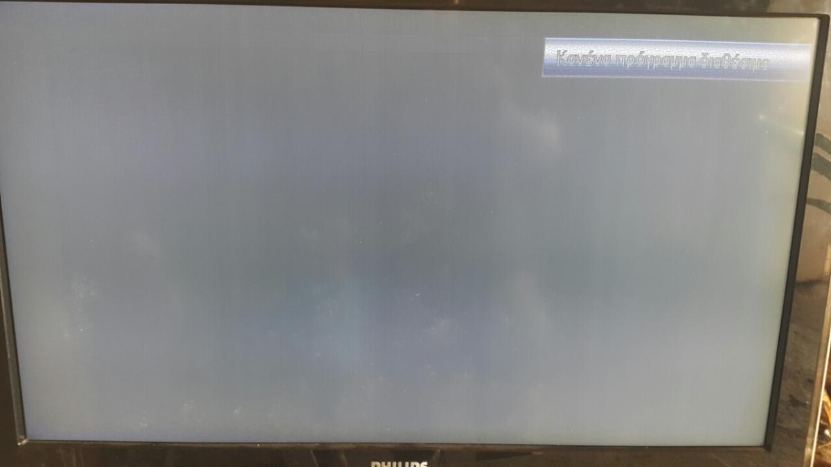

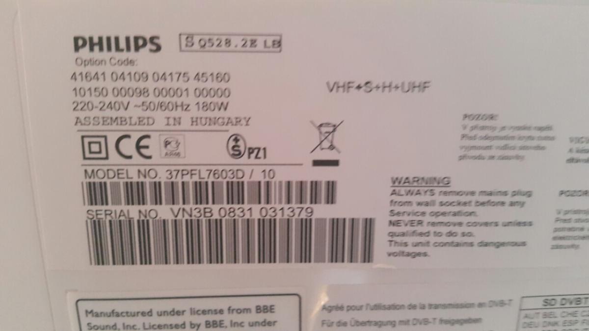

Καλησπερα!επεσε στα χερια μου μια Philips 37αρα.κανει θεμα με τα χρωματα.δεν ξερω και πολλα απο τηλεορασεις αλλα θα βαλω φωτος.αν ξερει κανεις να μου πει αν φτιαχνει και αν αξιζει τον κοπο να φτιαχτει.
Βγαζει σολαριζε χρωμα αρα η βαρυτητα πεφτει στην πλακετα t-con. Σε philips και η mainboard εβγαζε παρομοιο προβλημα, αλλα απο εμπειρια κατα μεγαλο ποσοστο φταιει η time controler. Το μονο κακο ειναι οτι για Philips ανταλλακτικα πολυ δυσκολο να βρεις. Υπολογιζε απο 70 με 120 για την πλακετα συν εργασια.
Ηλπιζα σε κανα σκασμενο πηκνωτη αλλα που τετοια τυχη...οποτε δεν αξιζει τον κοπο καν τετοιο κοστος.
