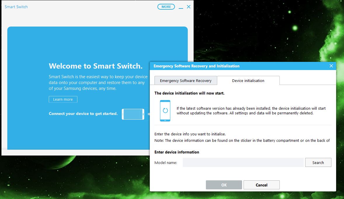

Η λυση βρεθηκε απο φορουμ του εξωτερικου με χρηση του Smart Switch.

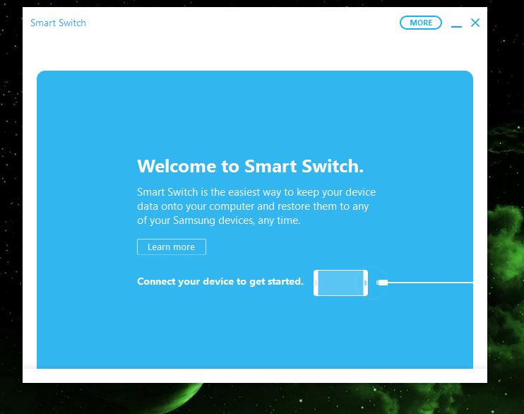

Προσοχη ομως γιατι δεν αναγνωριζει αμεσως την αναβαθμιση.
Συνδεουμε το κινητο, και μπορει να μας βγαζει μηνημα οτι εχουμε την τελευταια εκδοση λογισμικου, πραγμα που δεν  ισχυει.
Η επιλογη ειναι να παμε στην επιλογη
1)Emergecy Software Recovery and Initialisation
2)Device Initialisation
Και βαζουμε τον κωδικο του μοντελου, οχι π.χ Galaxy S7 η S7 σκετο, αλλα για το συγκεκριμενο κινητο SM-930F
Απο εκει και περα βρισκει το κινητο βαζουμε το Serial Number , και ακολουθει η ληψη.
Το προβλημα λυθηκε κανονικα.
Μπορει καποιος να κατεβασει και το Odin Tool (και να βαλει και de-brand) αλλα προσωπικα το εκανα με το προγραμμα αυτο.
