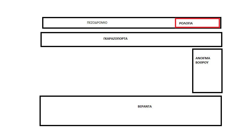

soteras Δημοσ. 30 Ιουλίου 2016 Δημοσ. 30 Ιουλίου 2016 Τι να σου πω δεν ξέρω έχω στερέξει μετά σαν άλλη λύση τσέκαρε τον αριθμό λογαριασμού νερού με το νούμερο που λέει το ρολόι εκτός και αν είσαι σίγουρος 100% ότι ξέρεις ποιό είναι το ρολόι σου.Αλλιώς μετά μόνο ο δικηγόρος θα βγάλει άκρη.Φωτογραφίες τίποτα να δούμε μπας και πάρει τίποτα το μάτι μας δεν υπάρχουνε

soteras Δημοσ. 30 Ιουλίου 2016 Δημοσ. 30 Ιουλίου 2016 Εκέι που λες άνοιγμα βόθρου μήπως είναι με σίτα ή έχει εκεί γύρω τον εξεαρισμό του και πέφτουν μέσα.Επίσης πες ότι εγώ πάω και πλίνω λίγο τον κοινόχρηστο χώρο με το λάστιχο έχει τίποτα λούκια που πάνε στο βόθρο.Υπόψιν στο βόθρο απαγορεύεται να πέφτουν αν θυμάμαι καλά να νερά από μπαλκόνια και ότι άλλο καθώς τον γεμιζουν σε χρόνο ντετε
BritGreek Δημοσ. 30 Ιουλίου 2016 Μέλος Δημοσ. 30 Ιουλίου 2016 Εκέι που λες άνοιγμα βόθρου μήπως είναι με σίτα ή έχει εκεί γύρω τον εξεαρισμό του και πέφτουν μέσα.Επίσης πες ότι εγώ πάω και πλίνω λίγο τον κοινόχρηστο χώρο με το λάστιχο έχει τίποτα λούκια που πάνε στο βόθρο.Υπόψιν στο βόθρο απαγορεύεται να πέφτουν αν θυμάμαι καλά να νερά από μπαλκόνια και ότι άλλο καθώς τον γεμιζουν σε χρόνο ντετε Όχι. Ο βόθρος είναι υπερυψωμένος με τσιμέντο κατά 10 εκατοστά σε σχέση με τον κήπο. Το καπάκι του είναι σιδερένιο και εξαερισμό δεν έχω δει πουθενά. Έχει ένα παραλληλόγραμμο καπάκι που τον σφραγίζει. Αν είχε εξαερισμό θα βρώμαγε το σύμπαν. Αυτό γίνεται μόνο όταν γεμίζει. Από τα μπαλκόνια, τα νερά βγαίνουν στον κήπο, με λούκια.
