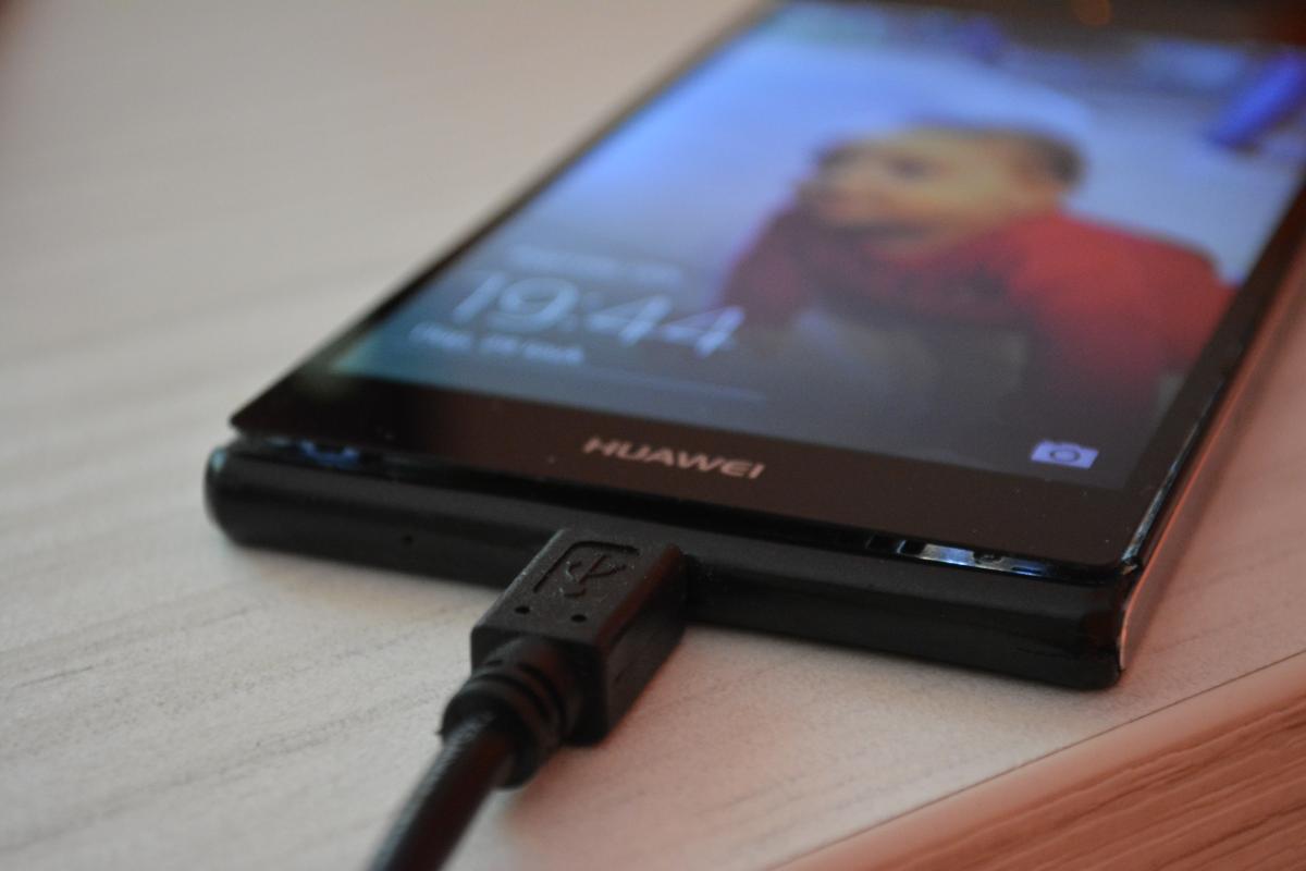

tmgiorgio24 Δημοσ. 29 Ιουλίου 2016 Δημοσ. 29 Ιουλίου 2016 ετσι ειναι το κινητό μου μετά απο πτώση. με τι να κολλησω την οθονη??
taslikos Δημοσ. 29 Ιουλίου 2016 Δημοσ. 29 Ιουλίου 2016 Δεν κουμπώνει απλά; Αν όχι η δυνατή κόλλα απο σούπερ μάρκετ θα κάνει την δουλειά της καλα.
hackerW32 Δημοσ. 29 Ιουλίου 2016 Δημοσ. 29 Ιουλίου 2016 εγω θα ελεγα να το πας σε κανα μικρο μαγαζι για service, μην κανεις τπτ και τρεχεις. επισης πες οτι θες για τον Α Β Γ λογο να ανοιξεις το κινητό αυριο μεθαυριο.. δεν θα μπορεις 1
nikos903 Δημοσ. 29 Ιουλίου 2016 Δημοσ. 29 Ιουλίου 2016 Ταινία διπλής όψης θες. Αλλά για να την βάλεις πρέπει να βγάλεις την οθόνη, να καθαρίσεις την παλιά ταινία και να βάλεις καινούργια (η οποία πρέπει να έχει το σωστό μέγεθος). Γενικά είναι ψιλοδουλειά, αν δεν το έχεις κάνεις όπως είπε και ο hackerw απο πάνω το πας σε μαγαζί και ξεμπερδεύεις, δεν πρέπει να σου πάρει πολλά. 1
