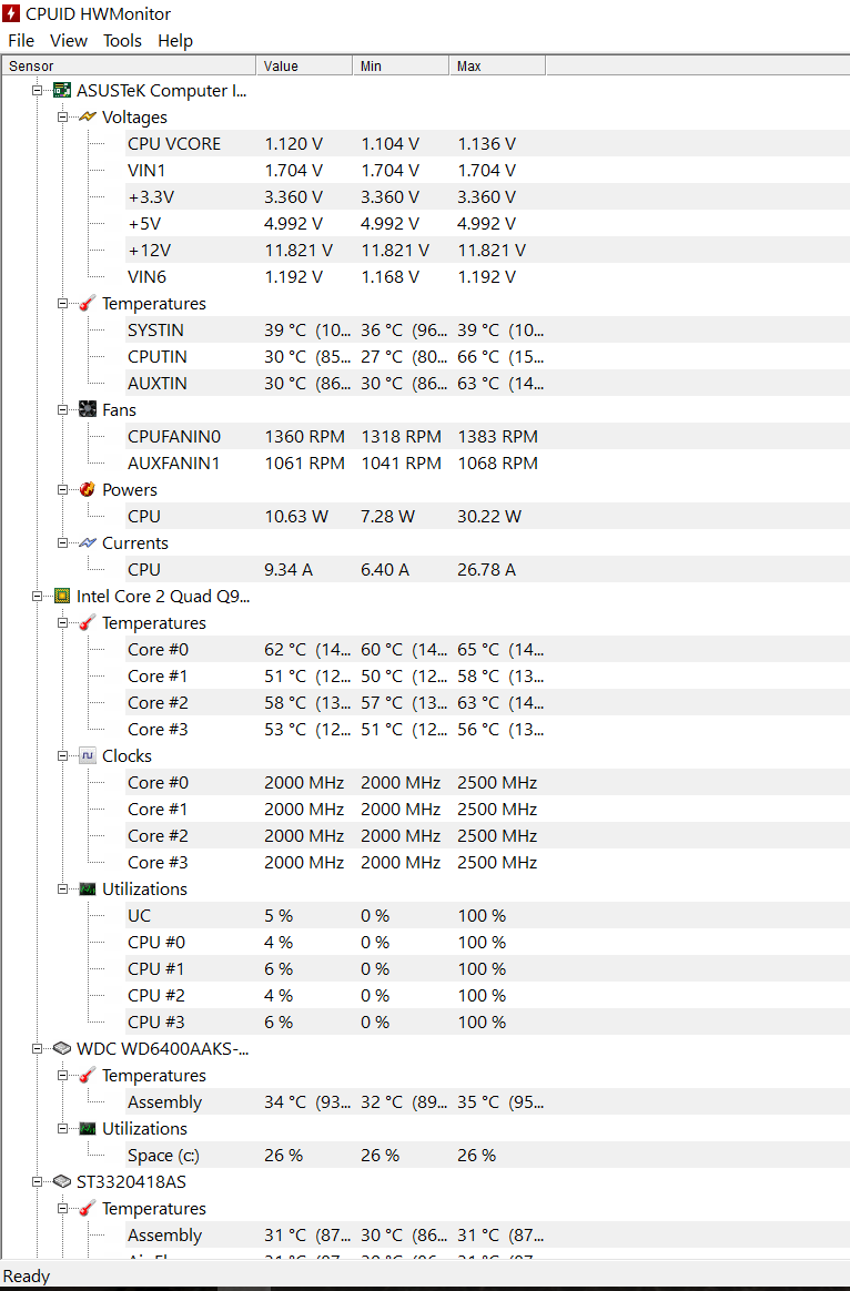

giannhstsip Δημοσ. 28 Ιουλίου 2016 Μέλος Δημοσ. 28 Ιουλίου 2016 παμε για κουτι κ θα σας πω αποτελεσματα. Ισχυει οτι το πανο μερος του κουτιου ειναι ζεστο αν το ποιασεις απο πανο... Ευχαρειστω πολυ παιδια να ειστε καλα. Με το νεο κουτι θα ανεβασω φοτο κ αποτελεσματα. Απλα μου κανει εντυπωση οτι κ με ανοικτο το πλαινο καπακι κ με την ψυκτρα γαιδουρα δε πεφτω κατω απο 59-60 βαθμους κ ας εχει θεματα πολα το κουτι. Δλδ δεν επεσα με την ψυκτρα κ θα πεσω με ενα κουτι.... παμε για κουτι κ θα σας πω αποτελεσματα. Ισχυει οτι το πανο μερος του κουτιου ειναι ζεστο αν το ποιασεις απο πανο... Ευχαρειστω πολυ παιδια να ειστε καλα. Με το νεο κουτι θα ανεβασω φοτο κ αποτελεσματα. Απλα μου κανει εντυπωση οτι κ με ανοικτο το πλαινο καπακι κ με την ψυκτρα γαιδουρα δε πεφτω κατω απο 59-60 βαθμους κ ας εχει θεματα πολα το κουτι. Δλδ δεν επεσα με την ψυκτρα κ θα πεσω με ενα κουτι....

giannhstsip Δημοσ. 28 Ιουλίου 2016 Μέλος Δημοσ. 28 Ιουλίου 2016 auto ειναι η ρυθμισησ σε βολ. λαθοσ θερμοκρασια δωματιου εχω δωσει παιδια.. με ξυπνησε ο φιλος παραπανο 25-30 ειναι μεσα στο δοματιο. απλα ελεγα εξωτερικη... βλακεια μου λαθος. τον q8400 τον εχω κ σκεφτομαι σοβαρα να βαλω αυτον πανο. το σοκετ τησ μιτρικησ δουλευει στους 28-32 βαθμους.οι πυρηνεσ αναβουν! οποτε αρχιζω να πιστευω οτι ειναι θεμα cpu γιατι κ στο ιντερνετ που το εψαξα λιγο, βλεπω πολα θεματα με θερμοκρασιες σε q9300. δλδ τα 2 mb διαφορα σε μνημη του 9300 δεν ειναι κ τοσο συμαντικα σε σχεση με τον q8400??? ποιον να βαλω πανο??

giannhstsip Δημοσ. 28 Ιουλίου 2016 Μέλος Δημοσ. 28 Ιουλίου 2016 γεια κ παλι. μολισ τον ανοιξα κ τον ξαπλωσα.. καμια διαφορα! οποτε απο οτι βλεπω θα βαλω τον 8400 κ θα τελειωσει η ταλαιπορια.. ο 9300 δουλευει ετσι συμπερενω τλκ. και θα μπορεσω να παω κ τον 8400 στα 3,2 ghz. καταλαβαινω οτι το συστιμα δεν ειναι κοριφαιο κ σασ εχω παιδεψει αρκετα με την αντικα. αλλα πραγματικα παιζει τα παντα κ λυπαμαι να το πεταξω! μολισ τωρα που αναψε η μετριση!
