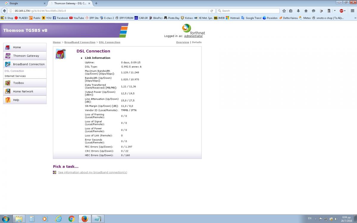

NickGSR Δημοσ. 28 Ιουλίου 2016 Μέλος Δημοσ. 28 Ιουλίου 2016 αυτα τα stats δεν θελουμε συγνωμη για την καθυστερηση...
Moderators Inuyasha Δημοσ. 28 Ιουλίου 2016 Moderators Δημοσ. 28 Ιουλίου 2016 αυτα τα stats δεν θελουμε συγνωμη για την καθυστερηση...Για 9 λεπτά έχεις αρκετά error

Xristaras12 Δημοσ. 29 Ιουλίου 2016 Δημοσ. 29 Ιουλίου 2016 αν το snr είναι ψηλότερο,ίσως το εβαλε για σταθερότερη γραμμή. αν οχι μπορεί να έχει μπεί "κόφτης" στην ταχύτητα ναι. ήμουν με κόφτη στα 12Μbit για πολύ καιρό μέχρι να μάθω τι σημαίνουν τα στατιστικά της γραμμής,εδώ και χρόνια είμαι στα 16-17 αναλόγως τα κέφια. Πάντως τα νούμερα που δείχνεις θα έπρεπε να έχεις 900ΚΒ/s κατέβασμα άνετα,ίσως και 1ΜΒ/s. Επειδή με την εξυπηρέηση ακρη δεν θα βγάλεις,στείλε ενα mail παραπόνων στο [email protected] και γράψε τι συμβαινει. Θα σε πάρουν τηλέφωνο 100% και μάλλον θα λυθεί και το θέμα σου. επίσης με το 585 Πάνω στη γραμμή κάνε και αυτό να δουμε τι θα βγάλει http://www.adslgr.com/forum/threads/479276-DMT-TOOL-V7-35-K-THOMSON-TG585-V8
Moderators Inuyasha Δημοσ. 29 Ιουλίου 2016 Moderators Δημοσ. 29 Ιουλίου 2016 Επισης προχτες που τους πηρα τηλεφωνο για να τους αναφερω οτι καθε 5 μερες περιπου ισως κ νωριτερα πεφτει η ταχ. του download εκανε αυτος της φορθνετ κατι τεστ κ ενω με διαβεβαιωσε οτι δεν πειραξε τπτ στην γραμμη μονο οτι την επανεκκινησε, απο τοτε το ρουτερ συγχρονιζει χαμηλοτερα.... υπαρχει περιπτωση να εχουν μεινει ρυθμισεις στην γραμμη μου απο τοτε που ειχα το πιο σοβαρο προβλημα πριν αλλαξει ο οτε την γραμμη η στην επανεκκινηση παει στο defaultΑν τους είπες ότι έχεις αποσυνδεσεις μάλλον ανέβασαν το snr συνήθως η forthnet δίνει 6 στην εικόνα πάνω βλέπω είσαι με 8, πάρε τηλέφωνο και ζητά να σε ξανά βάλουν σε 6αρι snr, Στην τηλεφωνική υποστήριξη είναι σε ποιον θα πέσεις εγώ πήρα ζήτησα FAST path οκ μου λέει θα ενημερωθείς με SMS μόλις ενεργοποιηθεί, μετά από λίγο πέφτει τι ίντερνετ και ξαφνικά βλέπω ότι από 9 συγχρονίζει στα 3 (κοιτάω στατιστικά βλέπω ότι όχι μόνο FAST path δεν έβαλε αλλά με πήγε και snr 11, τηλέφωνο στα καπάκια ρε παιδιά τι γίνεται FAST path ζήτησα ο κύριος τάδε ενώ είπε ότι το έκανε μου πήγε snr από 6 σε 11, η απάντηση ήταν ότι είδαν ότι η γραμμή έχει αποσυνδεσεις (πριν πέσει το ίντερνετ είχα up time 18 μέρες) και έτσι ο υπάλληλος αποφάσισε ότι δεν μπορεί να μου δώσει FAST path αλλά απλά ανέβασε το snr για να έχω σταθερή γραμμή
