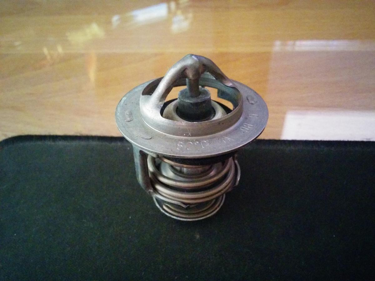

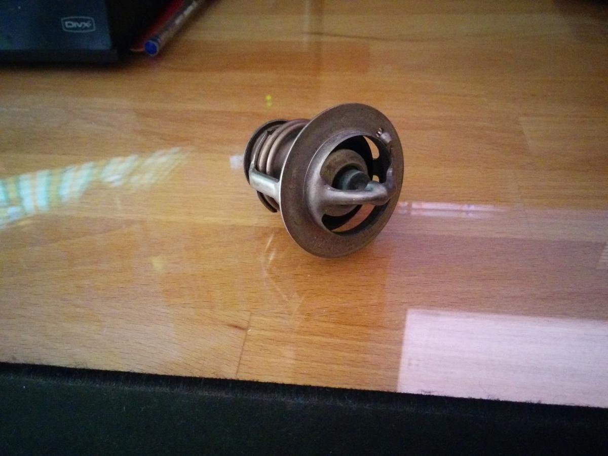

phanispal Δημοσ. 30 Ιουλίου 2016 Δημοσ. 30 Ιουλίου 2016 Και στο δικό μου Starlet είχε κολλήσει ανοιχτός ο θερμοστάτης για πολύ καιρό. Δεν είχε τύχει να το παρατηρήσω σε ανηφόρες/κατηφόρες. Αυτό που παρατηρούσα συνεχώς, ήταν όταν το αμάξι κινούνταν για κάμποση ώρα χωρίς να σταματά συχνά π.χ. σε φανάρια, έπεφτε η βελόνα της θερμοκρασίας. Σε ταξίδια για παράδειγμα, και καλοκαίρι να ήταν, η θερμοκρασία έδειχνε να είναι πολύ χαμηλή. Αυτό που δε γνωρίζω, και είναι ευκαιρία να ρωτήσω μήπως γνωρίζει κανείς, είναι τι συνέβαινε τόσο καιρό που κυκλοφορούσα με κολλημένο θερμοστάτη. Ήταν όντως η θερμοκρασία του κινητήρα χαμηλή; Προσωπικά δεν το πιστεύω, γιατί θα έβλεπα σίγουρα διαφορά στην κατανάλωση. Κάτι που δεν είδα όταν τον άλλαξα. Αυτός είναι ο (κολλημένος και ανοιχτός) θερμοστάτης του Starlet:
GeorgeHellas Δημοσ. 30 Ιουλίου 2016 Δημοσ. 30 Ιουλίου 2016 Η διαφορά στη κατανάλωση είναι πολύ μικρή, πόσο μάλλον και σε ένα Στάρλετ που δεν καίνε και τίποτα... Οι θερμοκρασία του κινητήρα ήταν όντως χαμηλή. Για παράδειγμα θα μπορούσες να το καταλάβεις χειμώνα αν δεν έβγαζε ζεστό αέρα
phanispal Δημοσ. 30 Ιουλίου 2016 Δημοσ. 30 Ιουλίου 2016 Μπα, φούρνος γινόταν πριν, φούρνος γίνεται και τώρα (όχι τώρα το καλοκαίρι :Ρ).
GeorgeHellas Δημοσ. 30 Ιουλίου 2016 Δημοσ. 30 Ιουλίου 2016 Α τότε δεν ξέρω.. Εγώ αυτό το πρόβλημα είχα όταν είχε κολλήσει ο θερμοστατης μου
Moderators GeorgeMan Δημοσ. 30 Ιουλίου 2016 Moderators Δημοσ. 30 Ιουλίου 2016 Θυμάμαι να το βάζω μπρος κάτι παγωμένα βράδια χειμώνα, και μέεεεεεεχρι να ξεκινησει να κουνιεται η βελωνα της θερμοκρασιας (και αρα να βγαζει ζεστο για να ξεθαμπωσει και να φυγουν οι ψιλοπαγοι), εκανε κανα 10-15λεπτο στο νερο...
phanispal Δημοσ. 30 Ιουλίου 2016 Δημοσ. 30 Ιουλίου 2016 Αυτό ναι, αλλά σε μένα αφού είχε ζεσταθεί, μετά ακόμα κι αν έπεφτε η βελόνα, εξακολουθούσα να έχω καλοριφέρ, και τούμπανο μάλιστα.
Moderators GeorgeMan Δημοσ. 30 Ιουλίου 2016 Moderators Δημοσ. 30 Ιουλίου 2016 Ναι δεν εχει προβλημα γιατι μια σχετικη θερμοκρασια (50-60-70 βαθμοι) την κραταει... Επισης και τα λαδια παραμενουν ζεστα (διαφορετικο κυκλωμα), γι' αυτο ακομα και οταν πεφτει πολυ η θερμοκρασια του νερου, εξακολουθεις να το αισθανεσαι "ζεστο" το αμαξι στη λειτουργια του και οχι σαν μολις να το εβαλες εμπρος.
