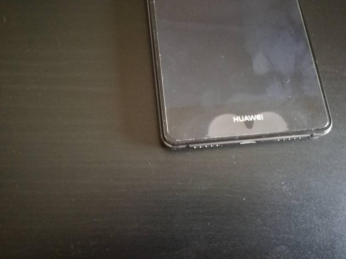

aspirini Δημοσ. 26 Ιουλίου 2016 Δημοσ. 26 Ιουλίου 2016 Καλησπερα σε ολους , Εχω ενα θεμα με το κινητο μου και δεν μπορω να καταλαβω τι φταιει. Εαν καποιος γνωριζει και εχει αντιμετωπισει κατι παρομοιο και το εχει λυσει θα εκτιμουσα πολυ την βοηθεια του. Επι του θεματος υπαρχει ενα σημειο στο κινητο στο οποιο δεν κολλαει το tempered glass(nilkin 9h) Μεχρι στιγμης εχω αλλαξει 2 glass και το "θεμα" παραμενει. Αρχικα νομιζα οτι απλα ηταν στραβο το πρωτο tempered glass εφοσον το καθαρισα καλα το μερος με τα πανακια που διαθετει η συσκευασια αλλα δν αλλαξε κατι και μετα εγκατεστησα ενα δευτερο το οποιο δεν κολλαει ακριβως στο ιδιο σημειο !!! ΥΓ. Να αναφερω οτι ΕΧΩ καθαρισει καλα την περιοχη και δεν αλλαξε κατι .
Cloud_7 Δημοσ. 26 Ιουλίου 2016 Δημοσ. 26 Ιουλίου 2016 Κάτι συμβαίνει σε αυτό το σημείο και εγκλωβίζεται περισσότερος αέρας, παράξενο ωστόσο να το κάνει σε οθόνη που δεν είναι κυρτή. Ακόμα και να ήταν με λίγη προσπάθεια καθόταν καλά, παρά τη σκληρότητά του το γυαλί έχει και ικανοποιητική ελαστικότητα που δεν του φαίνεται. Δοκίμασε να το ξαναβάλεις αφού πρώτα καθαρίσεις καλά όλες τις περιοχές εννοείται, κυρίως το γυαλί από κάτω που με το που δει αέρα θα γεμίσει επί τόπου έστω και λίγους κόκκους σκόνης μόλις βγει. Βάζεις εννοείται αυτοκόλλητο να τις ρουφήξει ξανά και ξανά σε όλη την επιφάνεια. Μόλις απλωθεί σε εκείνο το σημείο κι αρχίσει να το ξανακάνει, πίεσε και τρίψε πολύ δυνατά με τον αντίχειρα δεξιά-αριστερά συνέχεια και μετά πάνω-κάτω και τούμπαλιν. Θα το δεις σταδιακά να καλύπτει το κενό περισσότερο, δεν ξέρω αν το καλύψει εντελώς, αλλά σίγουρα θα βελτιωθεί σε σύγκριση με τη φότο.
aspirini Δημοσ. 26 Ιουλίου 2016 Μέλος Δημοσ. 26 Ιουλίου 2016 Κάτι συμβαίνει σε αυτό το σημείο και εγκλωβίζεται περισσότερος αέρας, παράξενο ωστόσο να το κάνει σε οθόνη που δεν είναι κυρτή. Αυτο ειναι που με προβληματιζει ιδιαιτερα εμενα.Τι μπορει να συμβαινει σε κεινο το σημειο? ειναι στραβο?

aspirini Δημοσ. 27 Ιουλίου 2016 Μέλος Δημοσ. 27 Ιουλίου 2016 Τελικα αφαιρεσα και το δευτερο glass και μετα απο πολυ παρατηρηση το γυαλι της οθονης εχει μια κυρτωση στο συγκεκριμενο σημειο η οποια κυρτωση ειναι τοσο μικρη που δεν καταλαβανεται απο την αφη αλλα μονο με το ματι κοιταζοντας παραληλα σε φως. Μεχρι στιγμης εχω ξοδεψει 15 ευρω σε glass. Τωρα ομως τι να κανω, να το γυρισω πισω?10 ημερων ειναι το κινητο, απο την μια δεν ξερω αν θα βγαλω ακρη τοσο μικρο που ειναι το προβλημα απο την αλλη σκεφτομαι και το ποσο καιρο θα μου παρει η διαδικασια σερβις /αλλαγη κινητου...πφφφ
