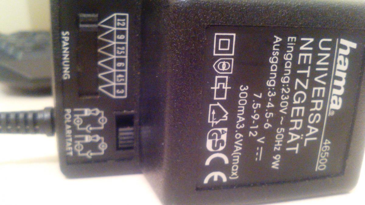

xristosxaza Δημοσ. 24 Ιουλίου 2016 Δημοσ. 24 Ιουλίου 2016 Καλησπέρα, έχει κανείς ιδέα ποιο από τα δύο πρέπει να επιλέξω;; μιλάω για το διακόπτη κάτω δεξιά.. Χθες δεν άνοιγε το ρουτερ(έγινε διακοπή μαλλον από το κάψιμο του τροφοδοτικού??) και τώρα βρήκα στο σπίτι αυτό αν ξέρει κανείς ας μου πει

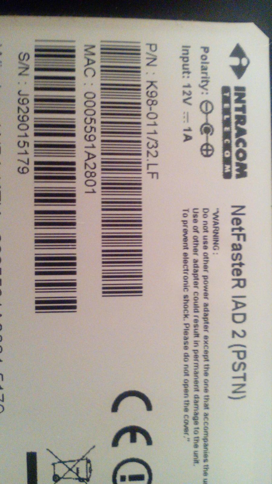

xristosxaza Δημοσ. 24 Ιουλίου 2016 Μέλος Δημοσ. 24 Ιουλίου 2016 Το παλιό είναι αυτό αλλά εγώ δεν μιλάω για τα V ξέρω ότι είναι 12 εγώ μιλάω για τον δίπλα διακόπτη
Roger Δημοσ. 24 Ιουλίου 2016 Δημοσ. 24 Ιουλίου 2016 O διακοπτης κατω δεξια σου δειχνει polarity + - στο βυσμα σου.Η δεξια θεση οπως ειναι ορισμενο,σου δειχνει οτι εσωτερικα στο καρφι(αν εχει καρφι)ειναι το + και εξωτερικα ειναι το -,οπως ειναι το 90% των περιπτωσεων. 1

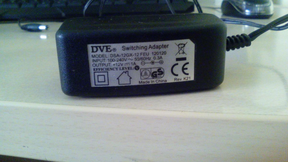

Fubar.gr Δημοσ. 24 Ιουλίου 2016 Δημοσ. 24 Ιουλίου 2016 Οκ ανοιξε αλλά τα έχει παίξει για κάποιο λόγο το ρουτερ.... Μάλλον ήταν η ώρα του Το τροφοδοτικό που του έβαλες είναι πολύ αδύναμο. Το αρχικό είχε ισχύ 12 Watt ενώ το άλλο γύρω στα 3-4. Επιπλέον φαίνεται σαν τα παλιού τύπου με μετασχηματιστή που δέν είναι σταθεροποιημένο. Αυτό βέβαια δέν θα είχε σημασία αν ήταν πιό πολλά βάτ. Μάλλον γι αυτό δέν δουλέυει σωστά. Πρίν πετάξεις το ρούτερ δοκίμασε με κάποιο άλλο τροφοδοτικό.
