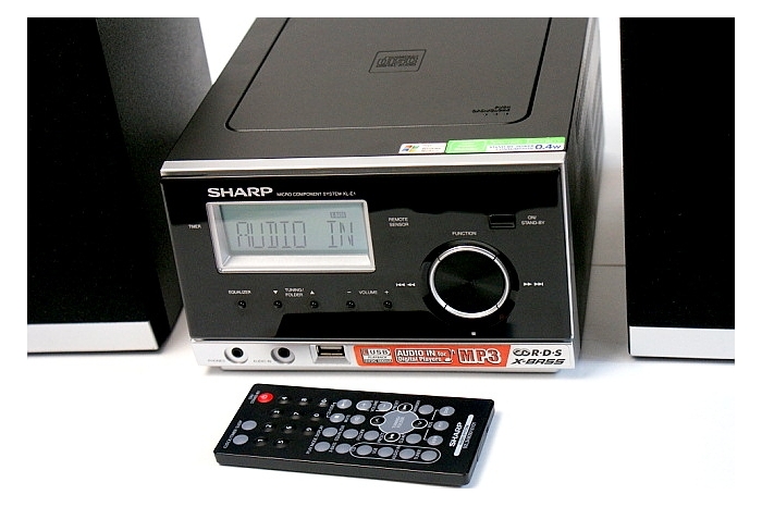

papasfikas Δημοσ. 22 Ιουλίου 2016 Δημοσ. 22 Ιουλίου 2016 καλησπερα παιδια. εχω ενα sharp xl-e1 x-bass stereo και εδω και καποιες μερες,οταν παω να το αναψω μου λεει welcome και στα καπακια good-bye και κλεινει και μου αναβοσβηνει ενα λαμπακι που λεει timer(κοκκινο) και δν το αφηνει να δουλεψει... μπορει καποιος να βοηθησει με το προβλημα? ευχαριστω!

Knight of Mercy Δημοσ. 16 Αυγούστου 2016 Δημοσ. 16 Αυγούστου 2016 Αν δεν έχεις ενεργοποιήσει, έστω κατά λάθος, τη λειτουργία Timer τότε θέλεις Service.Έλεγχος λειτουργίας Timer (απο το τηλεχειριστήριο)Πάτα το κουμπί Clock/Timer μια φοράΘα σου εμφανίσει στην οθόνη την ώρα έναρξης λειτουργίαςΠάτα το κουμπί Clock/Timer ακόμα μια φοράΘα σου εμφανίσει την ώρα παύσηςΑκύρωση Λειτουργίας TimerΠάτα το κουμπί CLOCK/TIMER έως ότου στην οθόνη εμφανιστεί η ένδειξη ONCE ή η ένδειξη DAILYΠάτα το κουμπί MEMORYΛογικά στην οθόνη θα εμφανιστεί η ένδειξη OFFΔοκίμασε τη συσκευή.
papasfikas Δημοσ. 16 Αυγούστου 2016 Μέλος Δημοσ. 16 Αυγούστου 2016 ευχαριστω ολους για τις απαντησεις σας. στη συσκευη δεν υπαρχει τηλεχειριστηριο εδω και καποια χρονια ετσι λιγο χλωμο να εχει πατηθει κατι.... αρα λογικα λετε να θελει service σωστα?
Knight of Mercy Δημοσ. 17 Αυγούστου 2016 Δημοσ. 17 Αυγούστου 2016 Αν και νομίζω ότι και του δικού μου το τηλεχειριστήριο αγνοείται γενικώς, θα ψάξω να δω μήπως το βρώ να στο δώσω να δοκιμάσεις.Να ξανακοιτάξω το manual μήπως και γίνεται με τα πλήκτρα της συσκευής (αν και δεν είδα κάτι σχετικό εχθές).Πάντως δεν είμαι σίγουρος ότι "αξίζει" το κόστος επισκευής. Τι να χρεώσει το Service?Το δικό μου το είχα αγοράσει σε ενα ταξίδι στην Πολωνία για χρήση γραφείου και μόνο, απλά γιατί το βρήκα ιδιαίτερα φτηνό (αν θυμάμαι 50-55 ευρώ είχα πληρώσει) και για την είσοδο USB. Δεν θα έχανες όμως αν προχωρούσες σε ενα FACTORY RESET, μήπως και επανέλθειFactory Reset1. Πατάς το ON/STAND BY2. Πατάς το Volume + και μαζί το PLAY/PAUSE έως ότου στην οθόνη εμφανιστεί CLR ALLΗ διαδικασία διαγράφει τα πάντα.
papasfikas Δημοσ. 18 Αυγούστου 2016 Μέλος Δημοσ. 18 Αυγούστου 2016 φιλε knight of mercy σε ευχαριστω πολυ για την βοηθεια σου. το θεμα ειναι οτι μολις πατησω το ON/STAND BY και πει το HELLO αμεσως μετα μου βγαζει το GOOD-BYE χωρις να προλλαβω να κανω τπτ... και ως αποτελεσμα να αναβοσβηνει το TIMER και να μην με αφηνει να κανω τπτ... ετσι το reset που μου προτεινεις ειναι δυστυχως αδυνατο...
Knight of Mercy Δημοσ. 22 Αυγούστου 2016 Δημοσ. 22 Αυγούστου 2016 φιλε knight of mercy σε ευχαριστω πολυ για την βοηθεια σου. το θεμα ειναι οτι μολις πατησω το ON/STAND BY και πει το HELLO αμεσως μετα μου βγαζει το GOOD-BYE χωρις να προλλαβω να κανω τπτ... και ως αποτελεσμα να αναβοσβηνει το TIMER και να μην με αφηνει να κανω τπτ... ετσι το reset που μου προτεινεις ειναι δυστυχως αδυνατο... Οι οδηγίες αναφέρουν ταυτόχρονο πάτημα και των τριών (3) πλήκτρων έως ότου εμφανιστεί στην οθόνη CLR ALL. Δοκίμασε δεν έχεις κάτι να χάσεις. Διαφορετικά Service αν και δεν πιστελυω ότι θα συμφέρει.
papasfikas Δημοσ. 23 Αυγούστου 2016 Μέλος Δημοσ. 23 Αυγούστου 2016 Ενταξει το δοκιμαζω φιλε μ και θα σου στειλω... Ευχαριστω Οχι, δυστυχως δεν γντ με τπτ... θα δοκιμασω να το παω για service αν ειναι για κανα 10€-15€ ... Ευχαριστω πολυ για τον χρονο και την βοηθεια σου!
