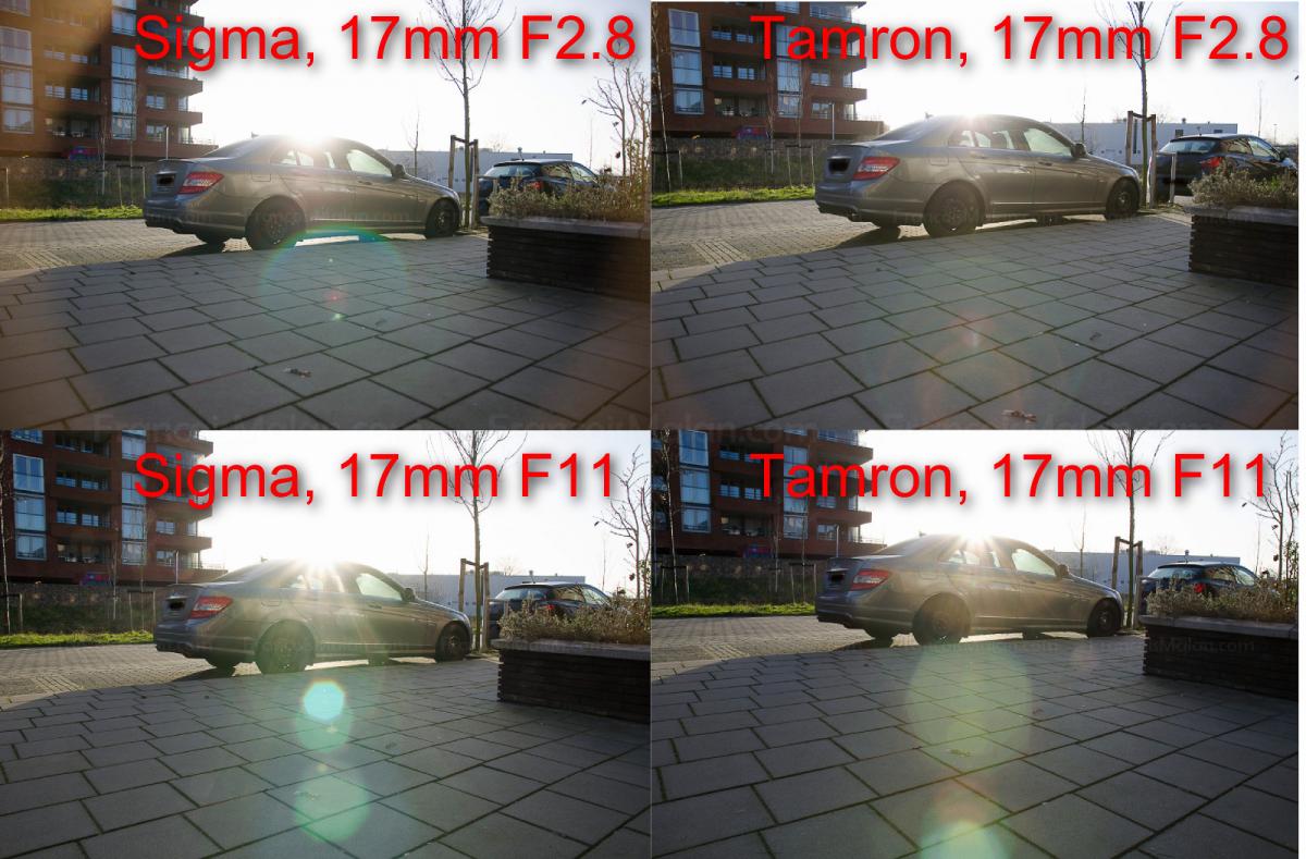

sw6juf Δημοσ. 21 Ιουλίου 2016 Μέλος Share Δημοσ. 21 Ιουλίου 2016 (επεξεργασμένο) Ενδιαφέρον το λινκ φίλε και σε ευχαριστώ για την συνεχή βοήθειά σου.Διάβασα σχετικά το ιδιο πρόβλημα και με tamron & sigma.Πρώτον πρέπει να βγάλω το φίλτρο και δεύτερον να δώσω σημασία στο F να είναι μικρό το άνοιγμα και μεγαλύτερος ο χρόνος έκθεσης. Στό παράδειγμα αυτός το ειχε F/2 το πάει στο F/8 και είναι εμφανή η διαφορά στο πανόραμα με τα φωτα της πόλης. http://toothwalker.org/optics/filterflare.html Θα δοκιμάσω ξανά να δώ αν καταφέρω κάτι. Επεξ/σία 21 Ιουλίου 2016 από sw6juf Συνδέστε για να σχολιάσετε Κοινοποίηση σε άλλες σελίδες άλλες επιλογές

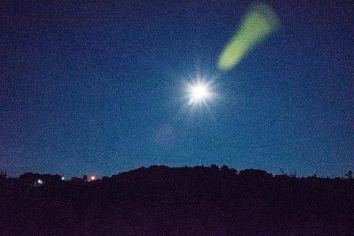

sw6juf Δημοσ. 22 Ιουλίου 2016 Μέλος Share Δημοσ. 22 Ιουλίου 2016 Οσο διαβάζω βλέπω πολλά προβλήματα εχει ο φακός συμβατότητας και αντανακλάσεων στις νυχτερινές λήψεις. Οποιος ενδιαφέρεται ας διαβάσει οτι και με τις νεες νικον που γράφει συμβατός στο κουτί εχει προβλημα με την σταθεροποίηση και τρώει ασκοπα μπαταρία. http://1000wordpics.blogspot.gr/2014/09/sigma-af-17-50mm-f28-ex-dc-hsm-os.html Και μια σχετική φωτογραφία για το πρόβλημα της φωτοβολίδας. Συνδέστε για να σχολιάσετε Κοινοποίηση σε άλλες σελίδες άλλες επιλογές

blu3_orion Δημοσ. 22 Ιουλίου 2016 Share Δημοσ. 22 Ιουλίου 2016 (επεξεργασμένο) sw6juf, το φαινόμενο αυτο ειναι lens flare, το έχουν ολοι οι WL και UWL, δεν μπορει να γινει κάτι και δεν θεωρείται "πρόβλημα". Δημιουργείται αναλόγως τη θέση ενός φωτεινού θέματος στον φακό. Όσο ανεβαινεις στα mm το φαινόμενο θα ελλατώνεται γεωμετρικά μέχρι και θα εξαφανιστεί Που να δεις δλδ τι τραβαω εγω με τον 11-16 :P :P @eleni Και δεν θα βρεις Ελενη μεση λυση, αν διαβασεις παραπανω το σχολιο μου, τα στοπ που χρειαζονται για τη σωστη εκθεση του φεγγαριου, ειναι πολυ λιγότερα απο αυτα που χρειαζονται για το τοπιο. Οποτε μονο δυο ξεχωριστες ληψης και photoshop θα φερουν τη χρηση τομη Επεξ/σία 22 Ιουλίου 2016 από blu3_orion 1 Συνδέστε για να σχολιάσετε Κοινοποίηση σε άλλες σελίδες άλλες επιλογές
