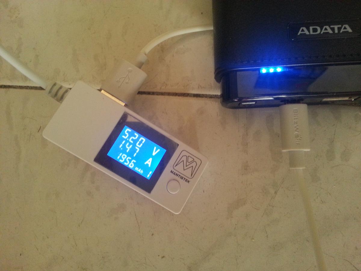

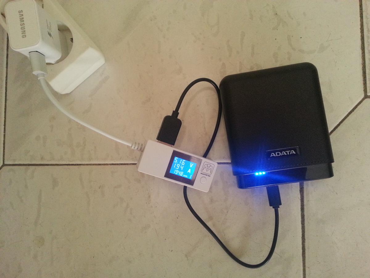

λοιπόν έκανα μερικές δοκιμές μιας και ξεφόρτισα λίγο το powerbank για να μπορέσει να τραβήξει ρεύμα.
Η πρώτη είναι με το εργοστασιακό καλώδιο του PB

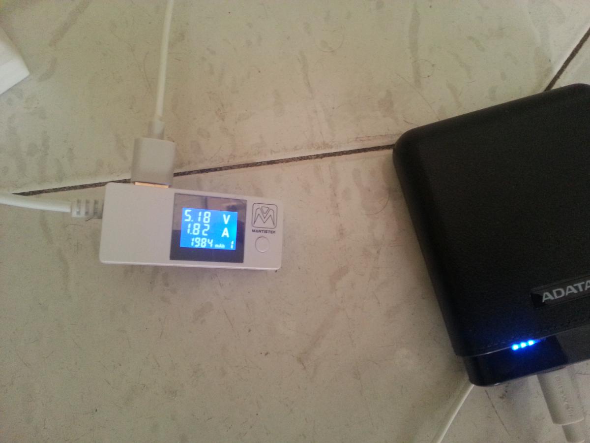

Η δευτερη με το reversible και απο τις 2 μεριές

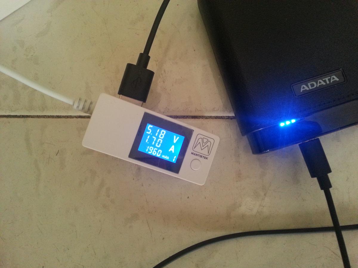

ΟΜΩΣ Η ΔΕΥΤΕΡΗ ΜΕΡΙΑ στο usb Type A δίνει το παρακάτω αποτέλεσμα
και εδώ με ενα blitz παλι που είναι αναστρέψιμη μόνο η type A,και απο τις 2 μεριές δίνει το ίδιο αποτέλεσμα

1.5 απο την μια μερια και κατω απο 1.9 απο την αλλη? Και μιλαμε για μολις 1 μετρο καλωδιο...
Χαλια ειναι (ειδικα απο την μια μερια)
όποτε βρω παλι χρόνο θα κάνω τα τέστ αλλα θυμάμαι πάλι περίπου τα ιδια νούμερα.
Απ την αλλη μεριά δεν το ειχα μετρήσει να πω την αλήθεια μου,το ειχα βαλμένο με την συγκεκριμένη φορά απο τότε που ήρθε.
Προσωπικά δεν με απασχολεί το πόσο χάνει,το πηρα γιατί ειναι αντιστρέψιμο και τη νύχτα δεν το βρίσκω εύκολα :-D πάνε οι εποχές των νόκια με το στρογγυλό βύσμα.
Παρ όλα αυτά μπορεί να έχω πέσει σε εν μέρει προβληματικό καλώδιο.
Τώρα να το γυρίσω επειδή δεν βγάζει απ τη μια μεριά οσο βγάζει η αλλη νομίζω πιο πολύ θα στοιχίσει απ το να πάρω αλλο.
