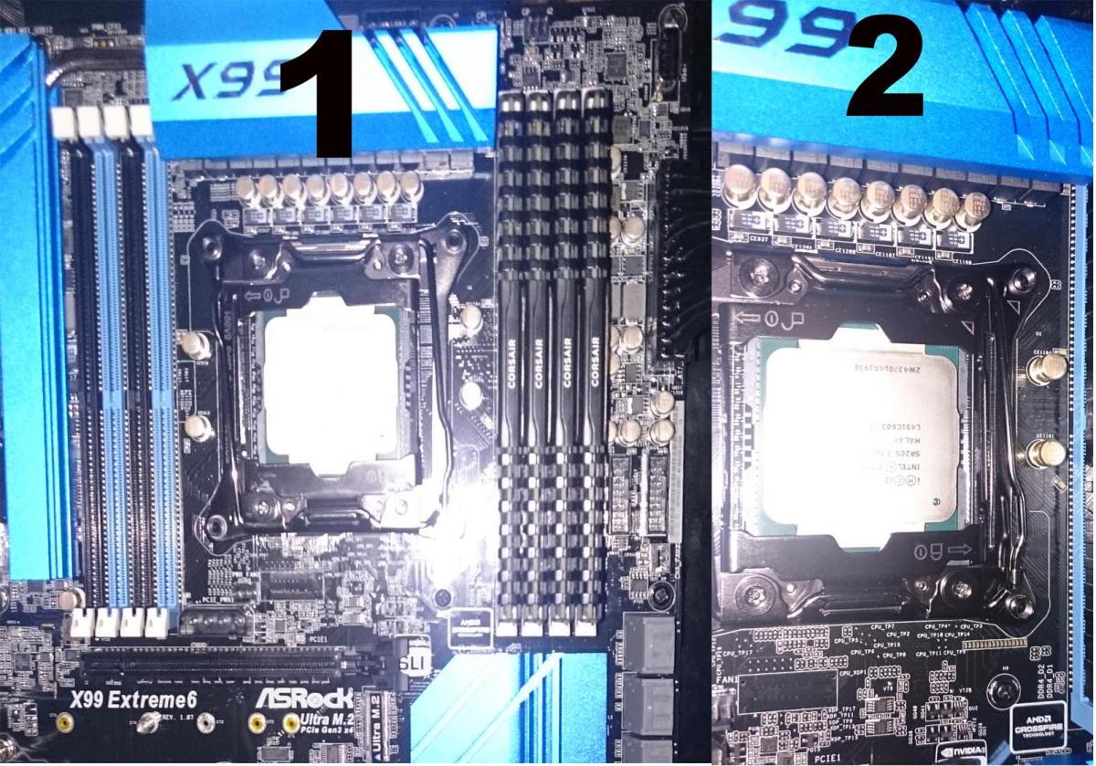

brazilieros Δημοσ. 17 Ιουλίου 2016 Δημοσ. 17 Ιουλίου 2016 Καλησπέρα .θέλω την βοήθεια σας. Έδωσα την μητρική κάρτα asrock x99 extreme6 να μου περάσουν τον επεξεργαστή και τις κάρτες μνήμης. Θέλω να ρωτήσω; Βλέποντας τις φωτογραφίες θα μπορούσατε να μου απαντήσετε αν είναι σωστά τοποθετημένες. Ο επεξεργαστής αν είναι σωστά τοποθετημένος τα γράμματα γιατί να είναι ανάποδα;
Sheogorath Δημοσ. 17 Ιουλίου 2016 Δημοσ. 17 Ιουλίου 2016 Βγάλε χωρίς φλασ. Οι μνήμες είναι χαζά βαλμένες, βάλτες στα μπλέ μόνο. 3
Demon Lord Δημοσ. 17 Ιουλίου 2016 Δημοσ. 17 Ιουλίου 2016 Το x99 chipset είναι το ίδιο με τα υπόλοιπα Intel, ότι δηλαδή δε μπορεί να μπει όπως να'ναι ο επεξεργαστής. Μόνο ένα συγκεκριμένο σημείο έχει που μπορεί να κουμπώσει. Τώρα για τις μνήμες, βγάλε τες και βάλε τες στις μπλε υποδοχές
BlueBlood7 Δημοσ. 17 Ιουλίου 2016 Δημοσ. 17 Ιουλίου 2016 Τα γράμματα είναι ανάποδα για να διαβάζουν και αυτοί που βρίσκονται από τη πάνω μεριά Σωστά μπήκε ο επεξεργαστής. Για τις μνήμες στα είπαν.
Επισκέπτης Δημοσ. 17 Ιουλίου 2016 Δημοσ. 17 Ιουλίου 2016 Επειδή κάποιοι είναι άσχετοι και άλλοι καίνε κάρβουνο όπως εγώ, να το πούμε ειδικότερα γιατί και ο φίλος για να τα έδωσε σημαίνει οτι δεν γνωρίζει.. Η μητρική σου έχει και αριστερά και δεξιά απο τον επεξεργαστή slots. Βγάλε απο την δεξιά πλευρά τις δύο απο τις τέσσερις (αυτές που είναι στις μαύρες θέσεις αφού ανοίξεις τα clips που έχουν) και τοποθέτησέ τες στην αριστερή πλευρά εκεί που είναι οι μπλέ θέσεις. Φρόντισε να μπούν σωστά βλέποντας πώς είναι τοποθετημένες όταν τις βγάλεις (σε βοηθάνε και τα γράμματα ''corsair'' ) Μόλις πιέσεις και κουμπώσουν, τα clips θα κλείδώσουν μόνα τους και είσαι έτοιμος.
brazilieros Δημοσ. 17 Ιουλίου 2016 Μέλος Δημοσ. 17 Ιουλίου 2016 Παιδιά γίνατε κατανοητοί. α] οι μνήμες στα μπλε δεξιά αριστερά, Και β] γιατί τα γράμματα του επεξεργαστή είναι τα πάνω κάτω αφού είναι κουμπωμένος σωστά ,δεν θα το καταλάβω ποτέ. Πάντος σας ευχαριστώ όλους.
brazilieros Δημοσ. 18 Ιουλίου 2016 Μέλος Δημοσ. 18 Ιουλίου 2016 Φίλε Radiohead επειδή και εγώ πιθανόν να ανήκω στους άσχετους. Και όχι στα καμένα κάρβουνα η καμένες φλάντζες Σε πληροφορώ ότι ναι πήγα στην αριστερή πλευρά στο χρώμα μπλε και προσπάθησα να τις κουμπώσω, αλλα τίποτα, παιδεύτηκα λιγο αλλά τελικά είδα ότι από την αριστερή πλευρά είναι ανάποδα… δηλαδή το πάνω κάτω. Αυτά
Επισκέπτης Δημοσ. 18 Ιουλίου 2016 Δημοσ. 18 Ιουλίου 2016 Φίλε Radiohead επειδή και εγώ πιθανόν να ανήκω στους άσχετους. Και όχι στα καμένα κάρβουνα η καμένες φλάντζες Σε πληροφορώ ότι ναι πήγα στην αριστερή πλευρά στο χρώμα μπλε και προσπάθησα να τις κουμπώσω, αλλα τίποτα, παιδεύτηκα λιγο αλλά τελικά είδα ότι από την αριστερή πλευρά είναι ανάποδα… δηλαδή το πάνω κάτω. Αυτά Έχεις απόλυτο δίκαιο, έπρεπε να σου πώ να προσέξεις την εγκοπή που έχουν και τπτ άλλο. Το θέμα είναι οτι το έκανες μόνος σου!
