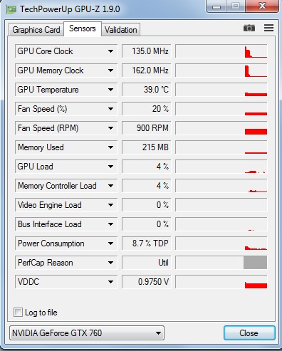

Sheogorath Δημοσ. 17 Ιουλίου 2016 Δημοσ. 17 Ιουλίου 2016 Ναι, στο gpuz τι θερμοκρασίες σου λέει? Όχι πυρήνα.
Mikeasdf Δημοσ. 17 Ιουλίου 2016 Μέλος Δημοσ. 17 Ιουλίου 2016 Ναι, στο gpuz τι θερμοκρασίες σου λέει? Όχι πυρήνα. Αυτα εδω σε ηρεμια. Θελεις και σε full load?
Sheogorath Δημοσ. 17 Ιουλίου 2016 Δημοσ. 17 Ιουλίου 2016 Δεν λέει πολλά, εμένα οι 470 έχουν 4 σένσορες έκαστη. Πυρήνα-Vrm.Vram-PCB.
Mikeasdf Δημοσ. 17 Ιουλίου 2016 Μέλος Δημοσ. 17 Ιουλίου 2016 Δεν λέει πολλά, εμένα οι 470 έχουν 4 σένσορες έκαστη. Πυρήνα-Vrm.Vram-PCB. Δε ξερω, τι να σε πω Θα την αφησω οπως ειναι και θα δω για thermal pads. Που να κοιταξω ? και τι διαστασεις κλπ?

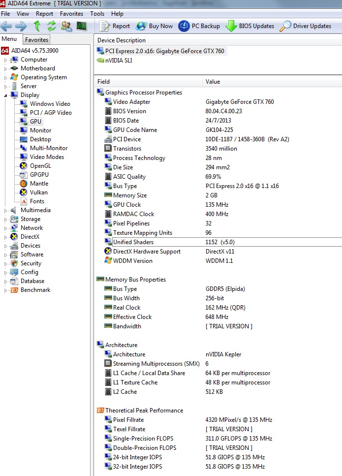

Mikeasdf Δημοσ. 17 Ιουλίου 2016 Μέλος Δημοσ. 17 Ιουλίου 2016 Αν δεν βαριεσαι τρεξε και το aida64 να δουμε. Αυτο εννοεις??
