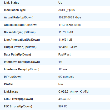

stefa_1 Δημοσ. 14 Ιουλίου 2016 Δημοσ. 14 Ιουλίου 2016 Πριν απο 2-3 βδομαδες εβαλα καινουργια τηλεφωνικη συνδεση για πρωτη φορα στο σπιτι μου το οποιο ειναι μονοκατοικια 10 ετιας, οπως επισης μου εβαλαν και 3 κολωνες για να φτασει το καλωδιο. Μενω περιπου 1km απο το κεντρο του οτε. Eνω κλειδωνω στα 16000 και κατι με το speedport entry 2i, η ταχυτητα κατεβασματος ειναι απελπιστικα αργη. Τις περισσοτερες ωρες της μερας κατεβαζω μεταξυ 350kb/s με 550kb/s. Καποιες ωρες αν με λυπηθει ο θεος μπορει να κατεβαζω με 1,84mb/s σταθερα επι 1 ωρα. Τις υπολοιπες απλα παιρνει σιγα σιγα την κατηφορα μεχρι να σερνεται. Π.χ : 12:00μμ = 1,84 mb/s 13:00μμ = 1 mb/s 14:00 - 17 :00 = 700kb/s 17:00 - 22:00 = 300-400kb/s 23:00 και μετα ξεκιναει η ανοδος. Μετα τις 1 τα μεσανυχτα πιανει φουλ μεχρι το πρωι. Εχω δοκιμασει διαφορα τηλ καλωδια, αλλο ρουτερ, ολες τις πριζες του σπιτιου. Εχω VoIP τηλεφωνια, και με το τηλεφωνο κουμπωμενο στο ρουτερ ή οχι, το ιδιο αποτελεσμα. Eδω και τα στατιστικα της γραμμης που κατα τη γνωμη μου δεν δικαιολογουν τετοια χαμηλη ταχυτητα. (δεν κανει αποσυνδεσεις, η τελευταια αποσυνδεση ηταν πριν απο 63 ωρες, οταν εκανα δηλαδη επανεκκινηση το ρουτερ)

stefa_1 Δημοσ. 14 Ιουλίου 2016 Μέλος Δημοσ. 14 Ιουλίου 2016 errors εχει, δεν ξερω αυτα που εβαλα στο screenshot αν ειναι εντος φυσιολογικων οριων (για 63 ωρες συνδεσης).
