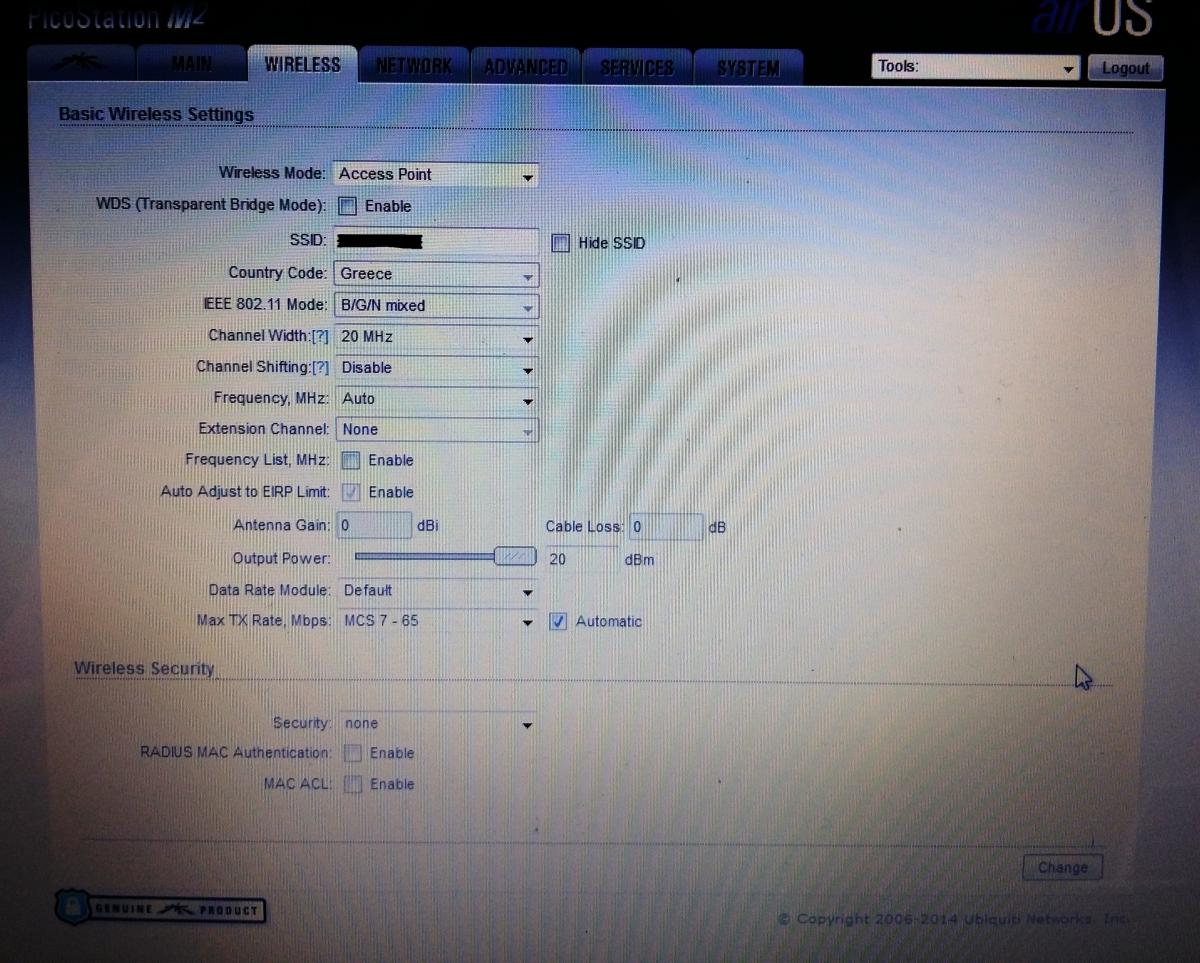

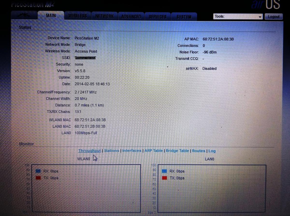

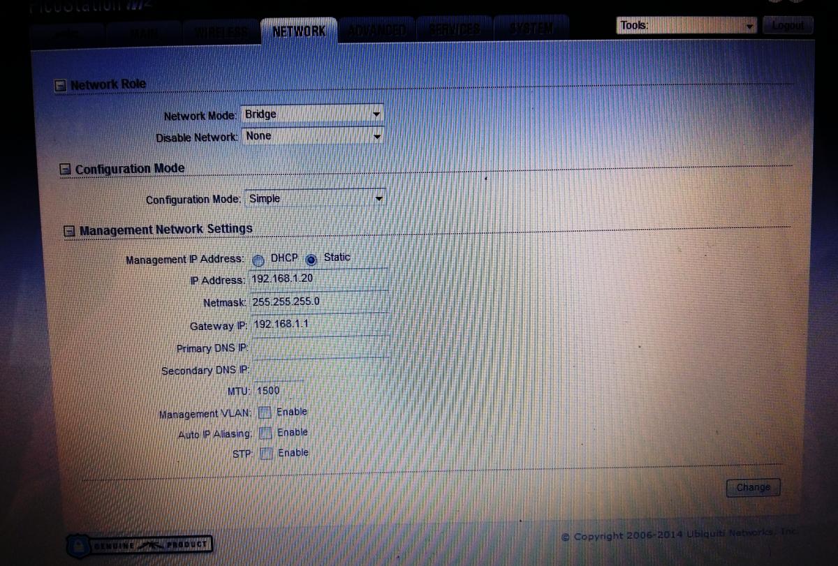

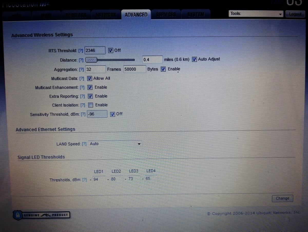

Επισυνάπτω φωτογραφίες με την παραμετροποίηση.

Για αρχή όρισε ως DNS server την ΙΡ του router.
Όρισε σταθερό κανάλι (μέχρι το 11), όσο το δυνατόν καθαρότερο, αντί της αυτόματης επιλογής που είναι τώρα.
Υπάρχει νεώτερο firmware, οπότε του κανείς αναβάθμιση.
