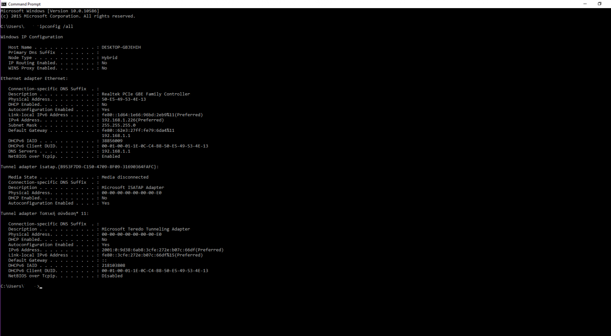

chios Δημοσ. 13 Ιουλίου 2016 Δημοσ. 13 Ιουλίου 2016 Φίλε κινητά, ταμπλέτες μπαίνουν κανονικά στο ίντερνετ;; αν μπαίνουν δεν φταίει το ρουτερ αλλά ο υπολογιστής Τρέξε αυτήν την εντολή ipconfig /all στην γραμμή εντολών να δούμε αν ο DHCP στον υπολογιστή είναι ενεργός.
BLuE_PaNtHeR Δημοσ. 13 Ιουλίου 2016 Μέλος Δημοσ. 13 Ιουλίου 2016 Ουτε τα λαπτοπ, ταμπλετ και τα κινητα μπαίνουν στα αυτόματα IP.Εχουμε αλλαξει 3 ρουτερ ίδια κατάσταση Αλλά απ ότι βλέπω ο DHCP είναι disabled στον σταθερό μου PC.Πως τον ενεργοποιώ?
chios Δημοσ. 13 Ιουλίου 2016 Δημοσ. 13 Ιουλίου 2016 Βάλε και ένα screenshot από το Ρούτερ να δούμε τι ρυθμίσεις έχεις κάνει στο dhcp. Δεν μπορεί να μην μπαίνει κανένας κάτι με το Ρούτερ σου παίζει σε άλλα wifi μπαίνεις με κινητό;; Από την φωτογραφία βλέπω ότι έχεις πάρει κανονικά ip

Sarandis Δημοσ. 30 Ιουλίου 2016 Δημοσ. 30 Ιουλίου 2016 Αλλά απ ότι βλέπω ο DHCP είναι disabled στον σταθερό μου PC.Πως τον ενεργοποιώ? disabled λέει αν έχεις manual ip/dns. Βάλτα όλα αυτόματα (ip και dns) και κάνε το ίδιο. (ipconfig) EDIT: 1. με auto, μπαίνεις μέχρι το router τουλάχιστον; 2. ψάξε στο μενού του router να βάλεις manual dns του οτε βλέπω οτι είναι primary 195.170.0.2 - secondary 92.170.2.1 ενναλακτικά της google 8.8.8.8 - 8.8.4.4 1
