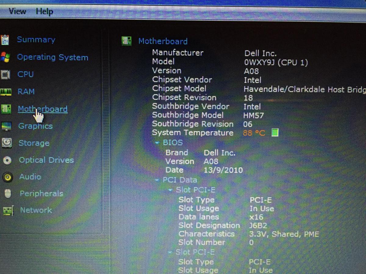

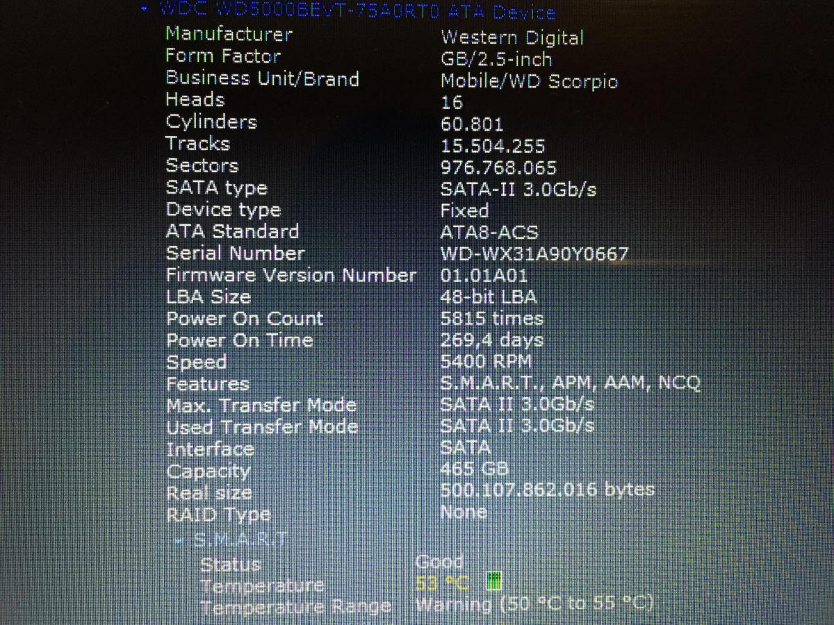

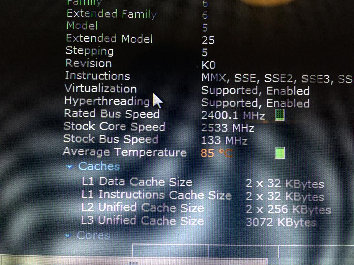

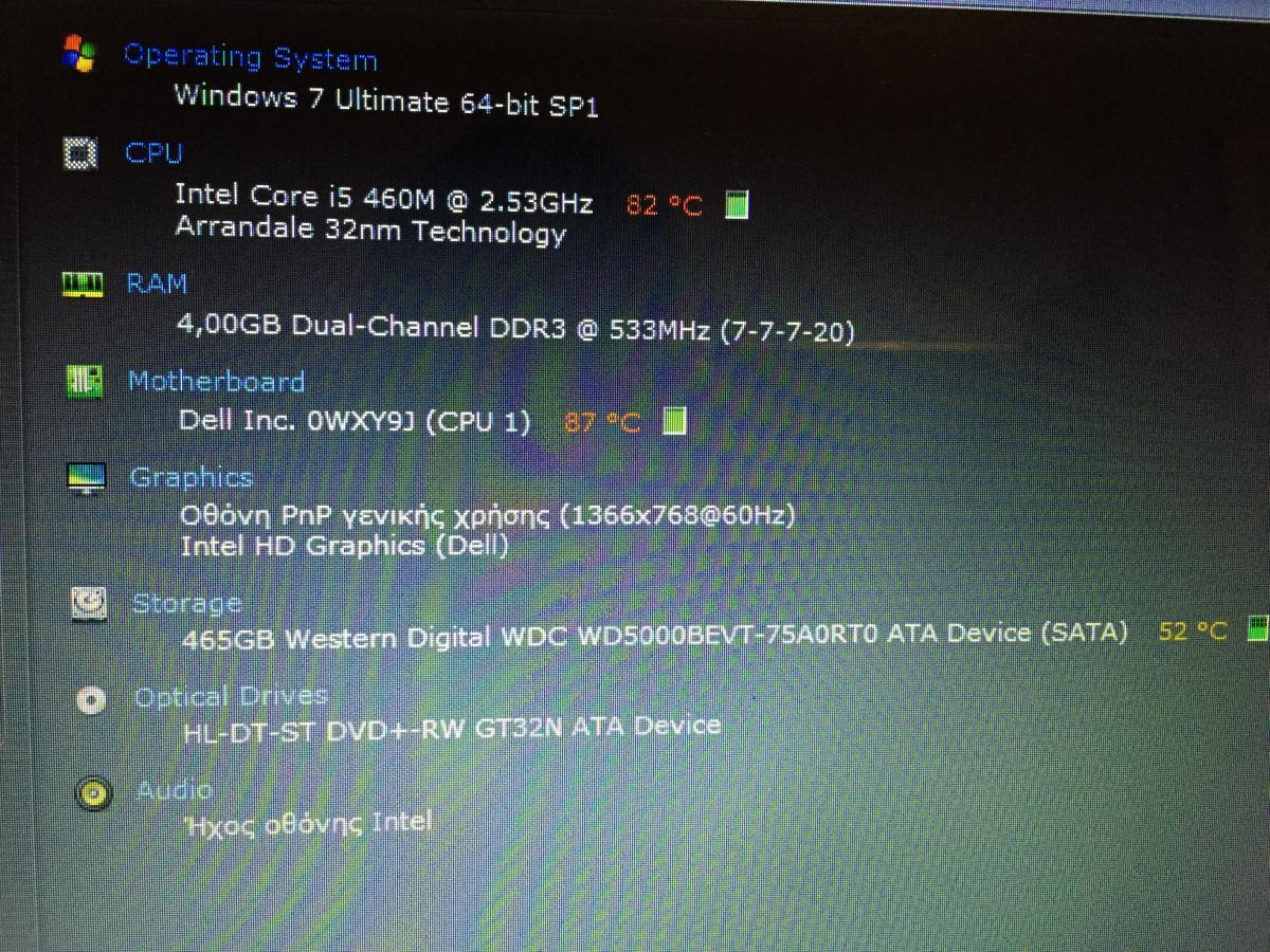

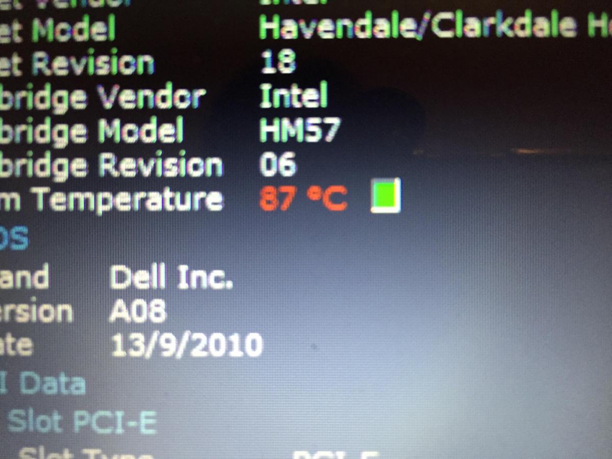

Καλησπερα ...
dell laptop εδω και λιγο καιρό
νομίζω ανεβάζει θερμοκρασία ...
παραθέτω μερικές φώτο ...
γίνετε κάτι ???
Έτοιμο να ανατιναχτεί το μηχάνημα.
Αν δεν έχεις ανοίξει λάπτοπ ή γενικά δεν το έχεις το πας σε μάστορα άμεσα.
Πιθανότατα όχι δεν θέλει απλό καθάρισμα. Μάλλον θα θέλει αλλαγή πάστας στον επεξεργαστή, αλλαγή thermal pad στην κάρτα γραφικών και ότι άλλο χρειαστεί. Δεν είναι εύκολη υπόθεση το λάπτοπ. Θέλει πολύ προσοχή. Έχει μικρά και ευαίσθητα καλώδια και το παραμικρό λάθος θα κοστίσει.
Καθαρισμός χωρίς αλλαγή πάστας και pads δεν είναι καθαρισμός αλλά ξεσκόνισμα.
Το πας και στο καθαρίζουν άμεσα ειδάλλως θα έχεις πολύ σύντομα πρόβλημα.
Αν μετά τον καθαρισμό δεις περίπου ίδια και μικρότερα νούμερα,μην παραξενευτείς.
Τα dell γενικότερα δουλευουν σε μεγάλες θερμοκρασίες-δεν ξέρω γιατί δεν το διορθώνουν ποτέ.
ΠΧ το δικό μου Ν5110 και γενικότερα απο τη σειρά τουτη και μετά,ο ανεμιστήρας ανάβει μετά τους 65°C και ειδικά το καλοκαίρι αγγίζει 90αρες για πλάκα παρ ολη την φροντίδα.Εχω μιλήσει με dell στην αρχή μηπως και ειχα θεμα αλλα απάντησαν οτι έτσι ειναι κατασκευασμένα να λειτουργουν.
Σε αντίστοιχο θέμα,dell vostro με i7 HQ έφτανε 108°C και δούλευει κανονικά για χρόνια.

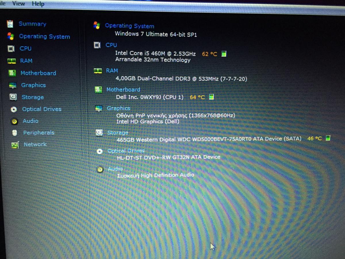

καθαρισμός & καθάρισα ....
Η θερμοκρασία σπάνια ξεπερνα τουσ 75 κελσίου
πριν έφτανε μέχρι 108 κελσίου
και δεν ξέρω πόσο εφτανε οταν έσβηνε μόνο του
στο τσακ το έσωσα !!!!!
ευχαριστω και πάλι !!!!!
60-65 περίπου ....
Πριν είχε 80-85
Δηλαδή 20 βαθμοί κάτω ...
Και το φύσηξα με καλαμάκι του
Φραπέ ......
Μισή δουλειά έκανες.
