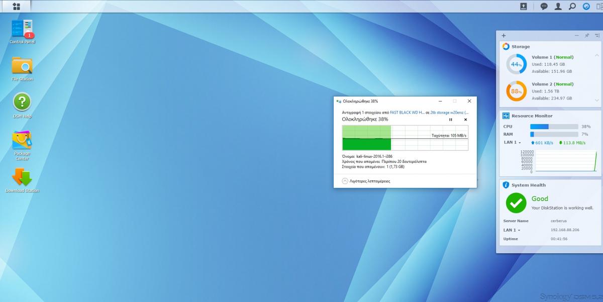

tyf Δημοσ. 10 Ιουλίου 2016 Δημοσ. 10 Ιουλίου 2016 καλησπερα σε ολους. ηθελα να ρωτησω. εχω ενα nas και σε δοκιμη με αγορασμενο καλωδιο ετοιμο cat6 βαραει μεχρι και 100MB/s. αγορασα καλωδιο cat 6 και απλα κλιψακια για να φτιαξω λιγο μεγαλυτερο 1.5 μετρο αλλα φτανει μεχρι 10MB παρα το οτι το δειχνει σε χιλιαρι . παιζουν ρολο τα κλιψ? θελει αλλα ειδικα για cat6? τα καλωδια τα βαζω σε 568-b ασπρο-πορτοκαλι πορτοκαλι ασπρο-πρασινο μπλε ασπρο-μπλε πρασινο ασπρο-καφε καφε. ολο το υπολοιπο setup παραμενει ιδιο κτλ.

tyf Δημοσ. 11 Ιουλίου 2016 Μέλος Δημοσ. 11 Ιουλίου 2016 Λοιπον μετα απο δοκιμη με cat6 (χαλασα και ενα ζευγαρι) κουμπωσα τα νεα κλιψ και παιξανε. εχουνε διαφορα λιγο στο χωρισμα μεσα τα 2 καλωδια τα παει ποιο πανω οχι στην ιδια σειρα αλλα εχουν και διαφορα τα μεταλλακια ειναι λιγο ποιο χοντρα. δεν ξερω αλλα μαλλον φταιγαν τα κλιψ τα αλλα ηταν μουφα. επισης επειδη καποιοι το ανεφεραν για τα cat 5 κτλ σε 1000αρι. εχετε δει Transfer 100MB/S ? το δικτυο με το cat 5 kai 5e μου δειχνει 10/100/1000 αλλα σε Trasnfer απο το nas δεν τραβει με τιποτα 100MB/S.

tyf Δημοσ. 12 Ιουλίου 2016 Μέλος Δημοσ. 12 Ιουλίου 2016 επειδη το nas φοραει synology δεν ξερω πως να τρεξω iperf απο εκει. στις μεταφορες που κανω βλεπω 100. οταν εχει μικροτερα αρχεια μεσα βλεπω 25-35 (σε φακελους με mp3 ktl) σε μεγαλα single αρχεια 100 και μετα αντε να πεσει 70εως και 50 μινιμουμ. οι δισκοι ειναι green 7200 64mb.
