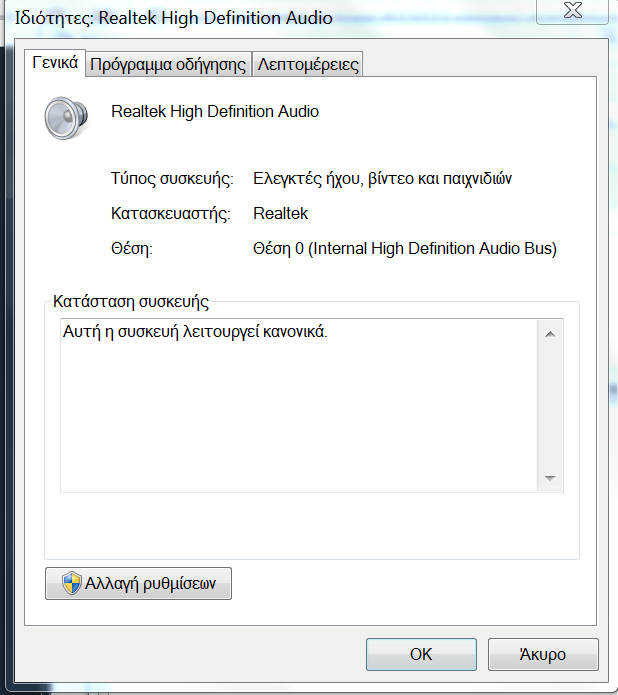

Στην διαχειριση συσκευων γραφει πως λειτουργει κανονικα.

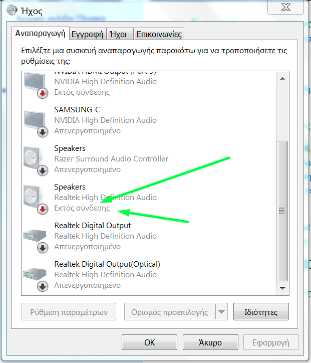

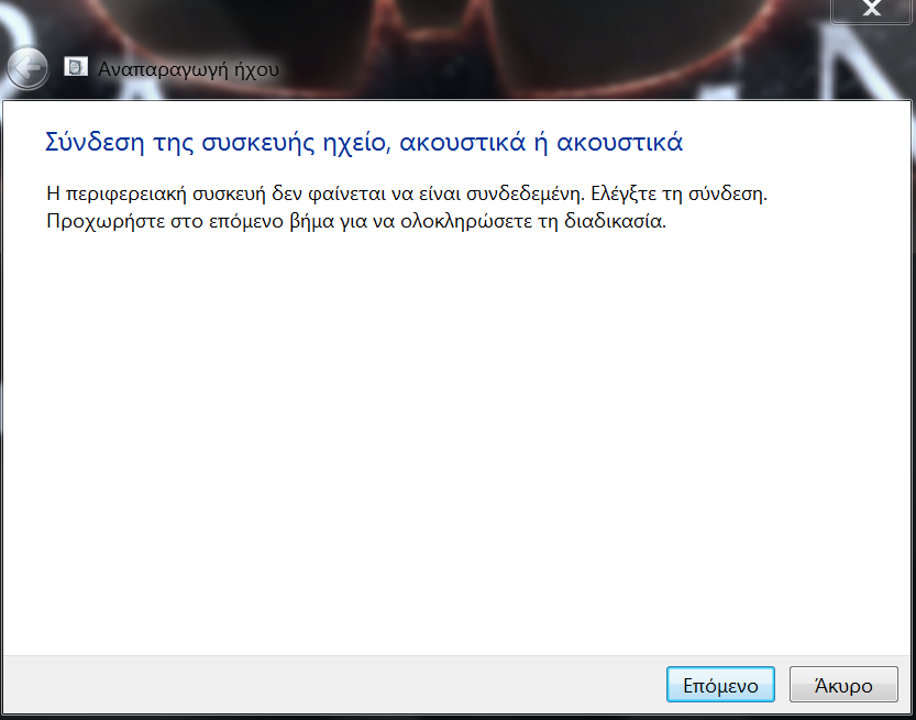

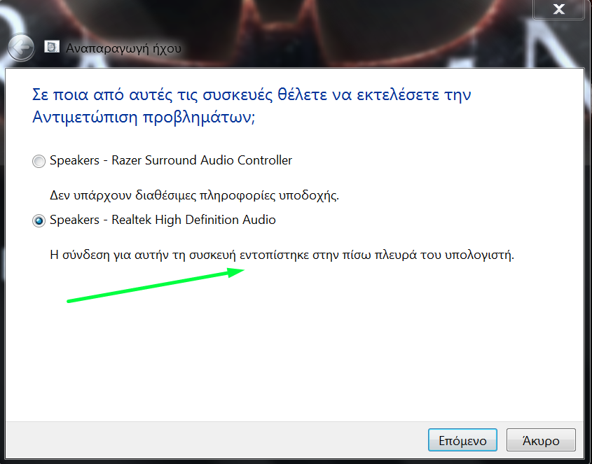

Δεν μ αφηνει να επιλεξω τα ηχεια,γραφει εκτος συνδεσης ενω εχω το βησμα κανονικα στην υποδοχη.(στο πισω μερος)

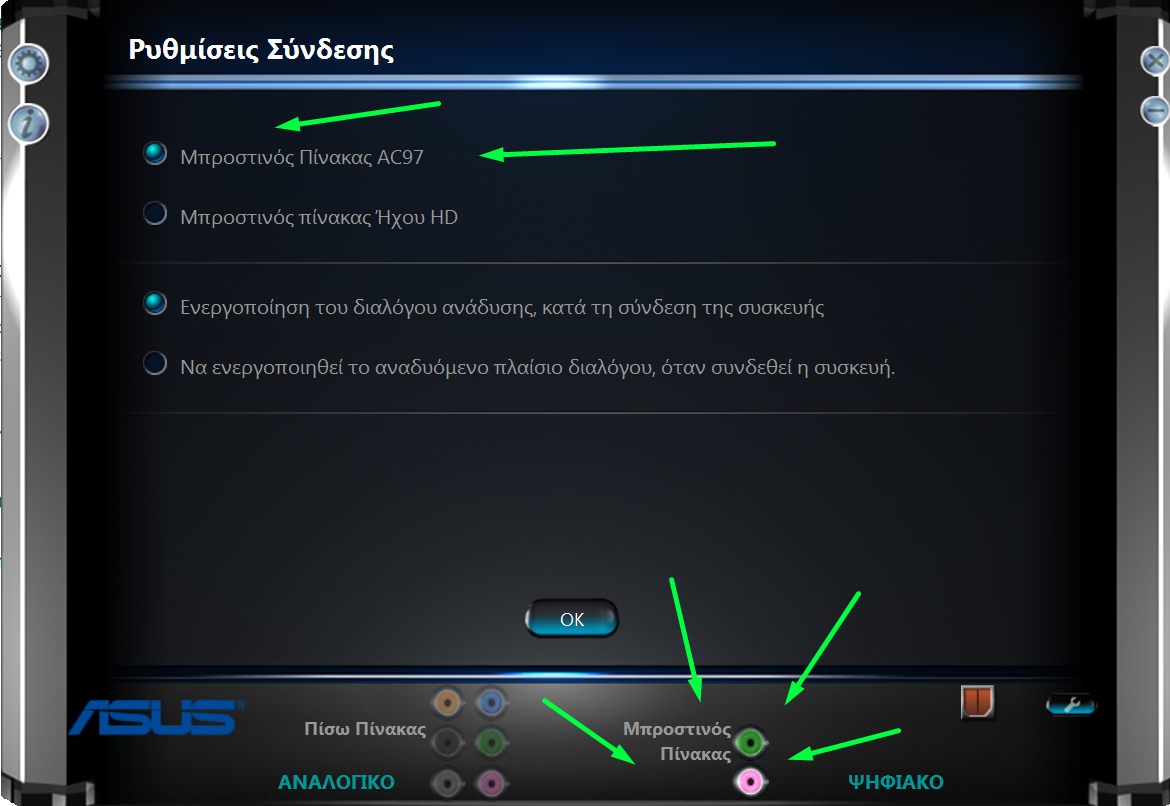

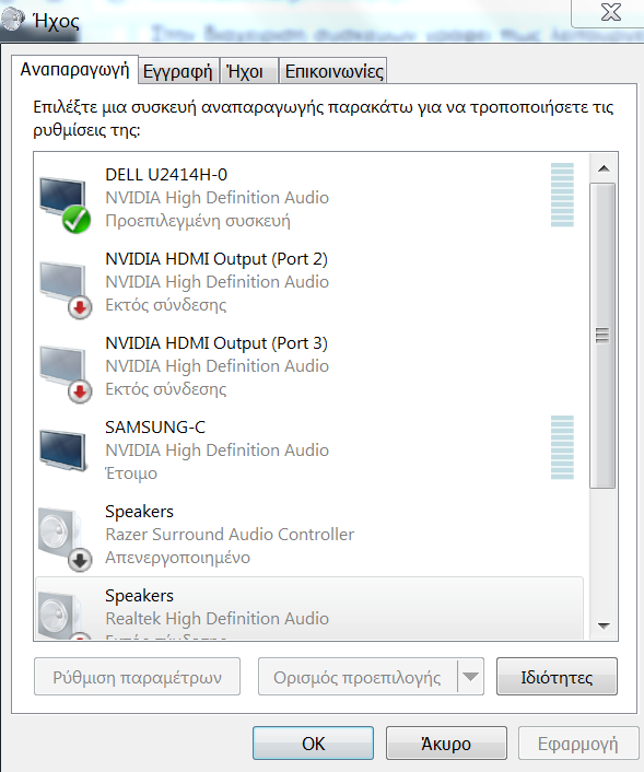

Εχω συνδεσει παλι το καλωδιο στην μητρικη(HD AUDIO) και προσπαθω να καταλαβω τι παιζει απ το Realtek HD Audio επιλεγοντας την επιλογη "μπροστινος πινακας ac97 " + συν ακουστικα στην μπροστινη υποδοχη του nzxt,δειχνει πως υπαρχει ηχος αλλα παλι απ τ ακουστικα δεν ακουω τιποτα...(το βησμα στην πισω πινακα ειναι κουμπομενο στην πρασινη υποδοχη των ηχειων)
post-246391-0-74780400-1468150391_thumb.png   post-246391-0-37555300-1468150421_thumb.png

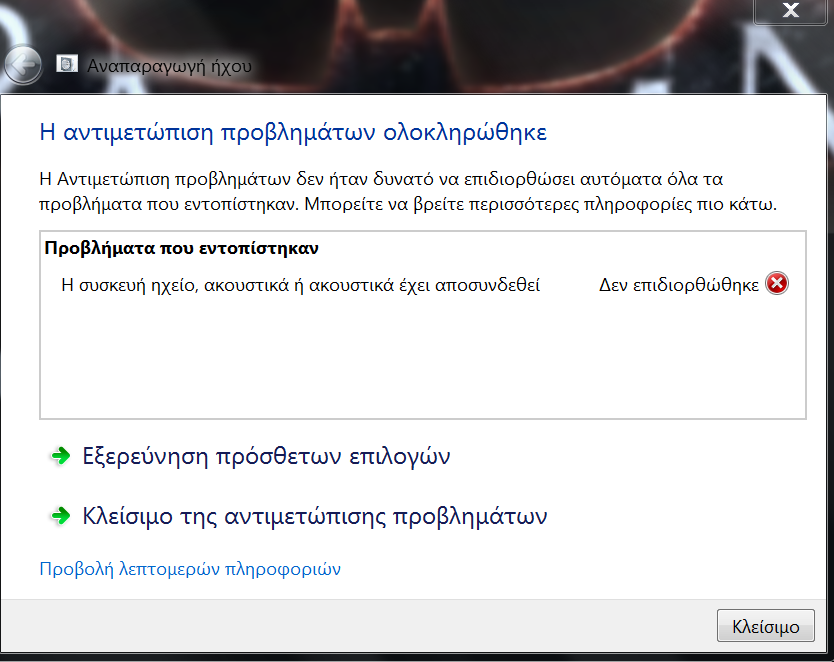

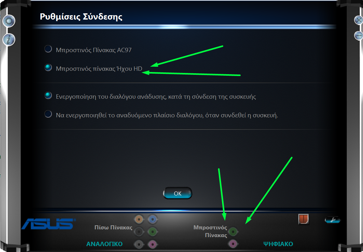

Επιλεγοντας την επιλογη "μπροστινος πινακας HD" βλεπουμε πως απενεργοποιειται τελειως ο Ηχος και τα
windows μου βγαζουν ειδοποιηση.

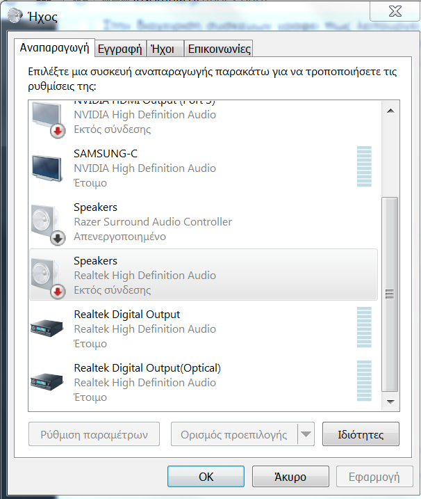

post-246391-0-45948300-1468150704_thumb.png post-246391-0-30429400-1468150720_thumb.png
post-246391-0-61236600-1468150742_thumb.pngpost-246391-0-64374700-1468150755_thumb.pngpost-246391-0-72190000-1468150770_thumb.png

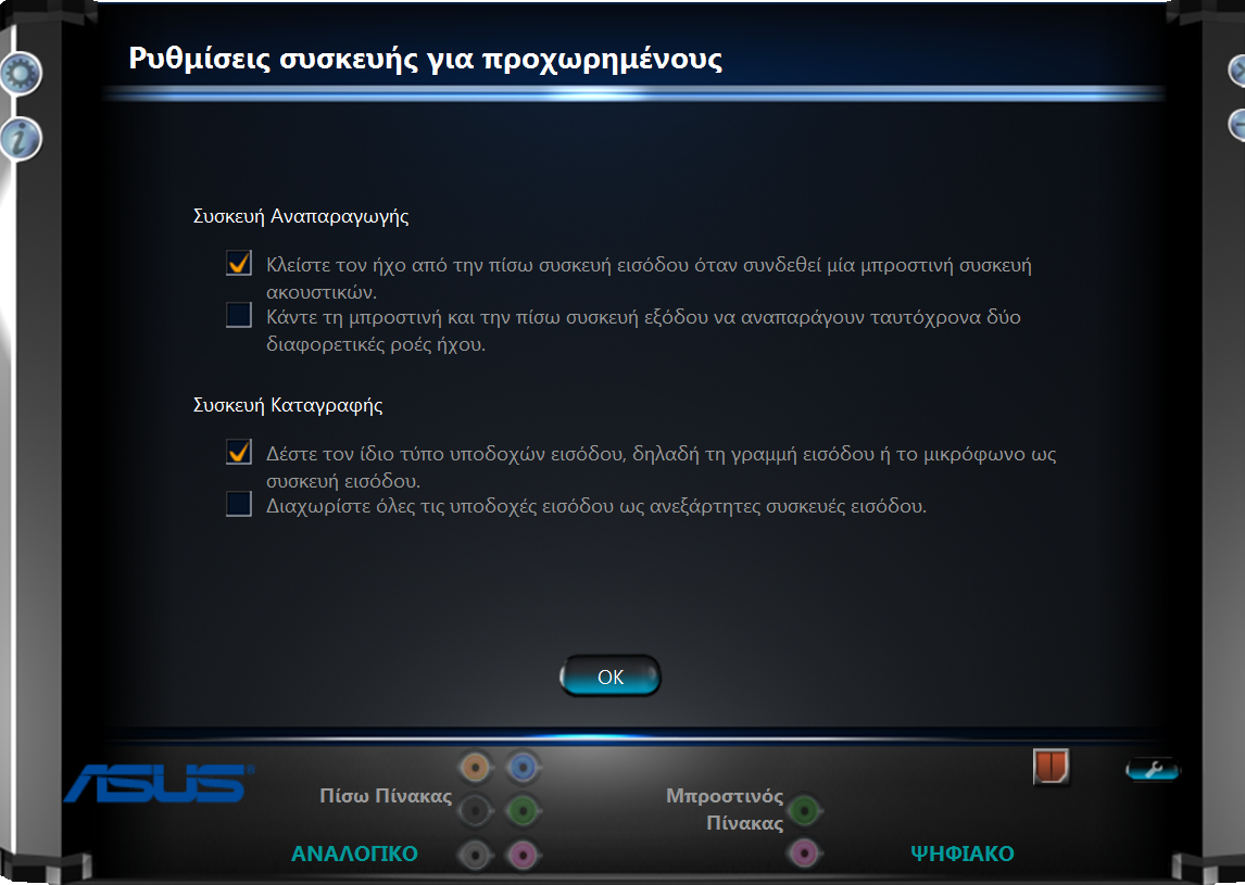

Επισης οι ρυθμισεις ειναι αυτες χωρις να τις εχω αλλαξει καθολου.Απ τα λιγα που μπορω να καταλαβω (χωρις να με σιγουρος)ειναι πως εχει βλαβη ο πισω πινακας ηχου στην μητρικη κ δεν αναγνωριζει το βησμα απ τα ηχεια οπως λενε κ τα windows. Aν καποιος ξερει κατι περι αυτου παρακαλω ας βοηθησει γτ αν δεν ειχε βλαβη δεν θα μου εδινε την δυνατοτητα επιλογης οπως στις παραπανω  φωτο με τον μπροστινο πινακα?

Στις επιλογές ξετσέκαρε το "κλείσε τον ήχο απο την πίσω συσκευή........ ακουστικών". Μετά δοκίμασε με front panel εκτός και μετά βάλτο, ac97 και HD.
Λογικά στο AC97 δεν χρησιμοποιεί το detect και για αυτό τα βγάζει πάντα συνδεμένα, όπως και να έχει βάλε φακό μέσα στο 3.5 του front panel και πίσω και δες αν είναι τίποτα μέσα στραβό. Για το πως φαίνεται το ίσιο δες πχ ένα άλλο 3.5 που δεν χρησιμοποιείς.

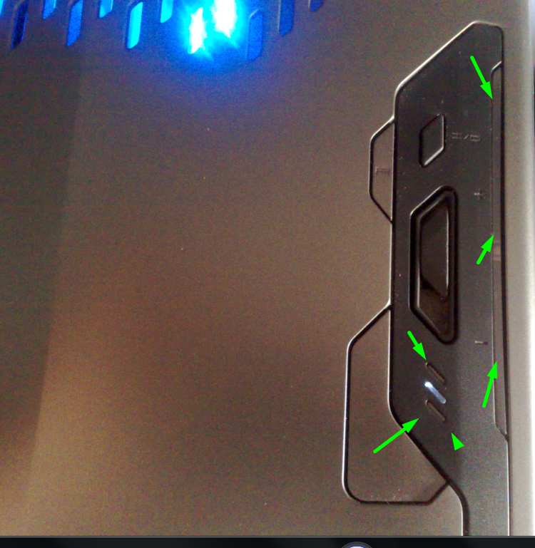

Ισως το κοιταξω αλλα δεν πιστευω να ειναι το φροντ πανελ αλλα μιας κ το λες το μονο που εχω παρατηρησει ειναι δεξια που εχει τα 3 λαμπακια λεντ για τις ταχυτητες των ανεμιστηρων εκει κ στο φουλ να το εχω μονο το ενα λαμπακι αναβει ενω κανονικα θα επρεπε να αναβουν κ τα 3 συν αυτο που δειχνω στην φωτο με το βελακι,αλλα οκ ψιλοπραγματα.
Γι αυτό σου λέω. Να αποκλείεις μια μία τις πιθανότητες. Δεν θα χάσεις τίποτα ούτε πληρώνεις κάτι. Επικοινωνείς με το support της nzxt. Τους εξηγείς το πρόβλημα, θα σου ζητήσουν σε pdf απόδειξη αγοράς και σε 1 εβδομάδα άντε 2 θα είναι σπίτι το ανταλλακτικό.
