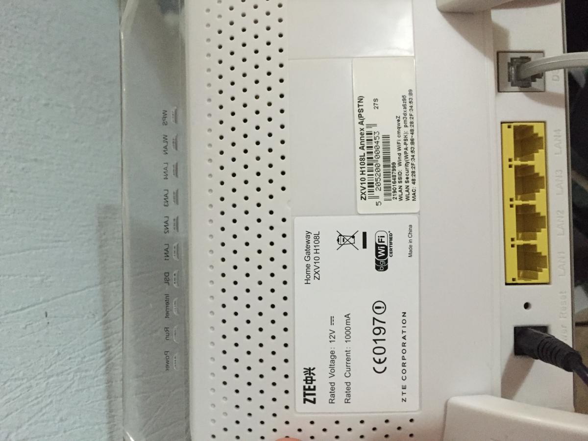

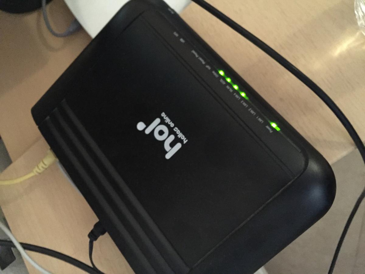

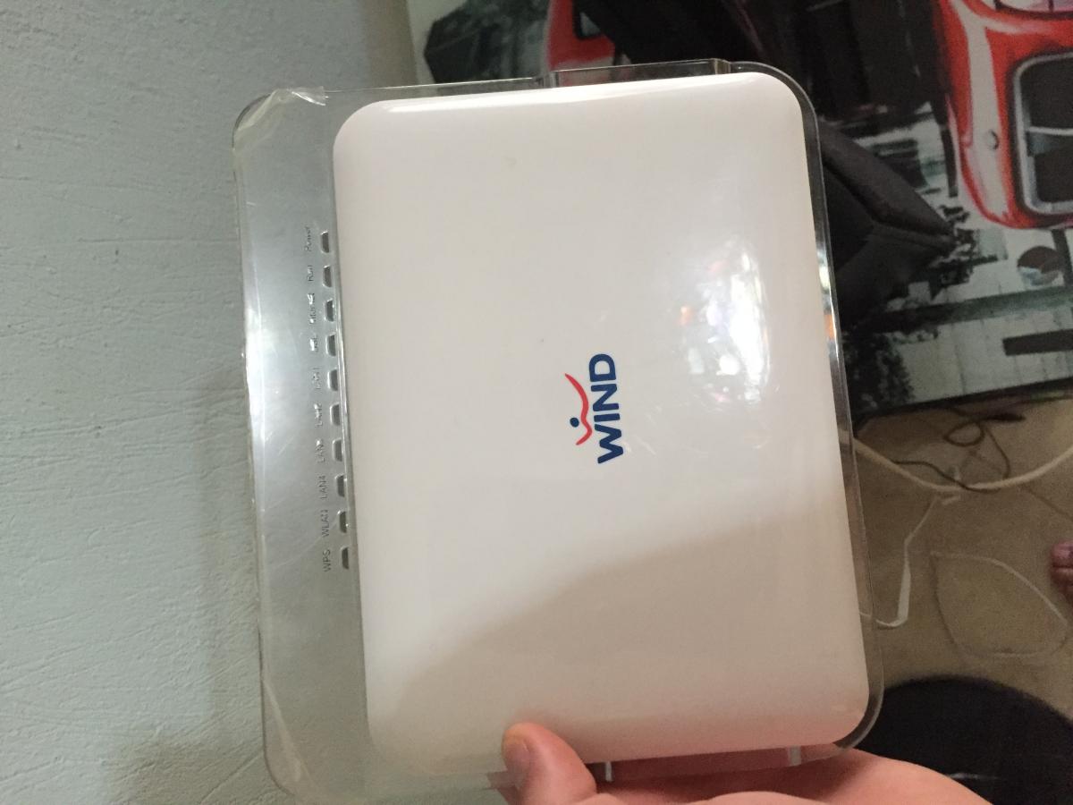

baggelis111 Δημοσ. 9 Ιουλίου 2016 Μέλος Δημοσ. 9 Ιουλίου 2016 ποιο μόντεμ χρησιμοποιεις απο τα δυο και ποιο θες να κανείς access point γιατί repeater δεν γίνεται άλλη δουλειά κάνει το repeater (πιάνει το σήμα ασύρματα το ενισχύει και το αναμεταδίδει ) αυτήν την λειτουργεια δεν την έχουν τα modem που εχεις θα ηθελα να εχω για κεντρικο το netfaster και για access point to ZTE της wind αλλα και κατι αντιθετο δεν θα με πειραζε !
baggelis111 Δημοσ. 9 Ιουλίου 2016 Μέλος Δημοσ. 9 Ιουλίου 2016 ποιο από τα δυο είναι του παροχου?Σου δείχνω φωτό αυτό ειναι !
corsair04 Δημοσ. 9 Ιουλίου 2016 Δημοσ. 9 Ιουλίου 2016 Σου δείχνω φωτό αυτό ειναι ! ωραία σε αυτό το μόντεμ συνδέεις ένα καλώδιο ethernet από το ένα στο άλλο modem(netfaster) για να μπορέσεις να κλείσεις τον dchp και να αλλάξεις όνομα και κωδικό στο wifi πρέπει να συνδεθείς στο modem netfaster (192.168.2.1) και username και password admin .
baggelis111 Δημοσ. 9 Ιουλίου 2016 Μέλος Δημοσ. 9 Ιουλίου 2016 ωραία σε αυτό το μόντεμ συνδέεις ένα καλώδιο ethernet από το ένα στο άλλο modem(netfaster) για να μπορέσεις να κλείσεις τον dchp και να αλλάξεις όνομα και κωδικό στο wifi πρέπει να συνδεθείς στο modem netfaster (192.168.2.1) και username και password admin . θα πρεπει να ορισω και στα δυο ρουτερ το ιδιο ονομα και κωδικο προσβασης ? χωρισ καλωδιο ethernet δεν παιζει ετσι ? κατι διαβασα στο ιντερνετ πως απο το netfaster εαν παω στην ρυθμιση WDS θα επιλεξω ενα αλλο δικτυο να το εχω ως repeater ομως βλεπω οτι το ΖΤΕ δεν το βρισκει και βρισκει ενα αλλο της γειτονιας εαν προσπαθησω με αλλο ρουτερ παρομοιο του netfaster θα γινει δουλεια με το WDS ?
