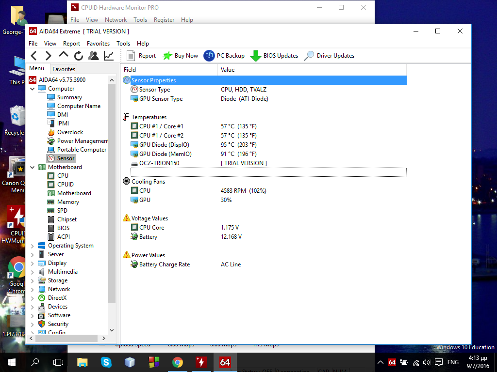

george1703 Δημοσ. 9 Ιουλίου 2016 Μέλος Δημοσ. 9 Ιουλίου 2016 to aida μου εβγαλε τα παρακατω. Τωρα με αυτα που εχω και επειδη ειναι λιγο δυσκολο τωρα το σαββατοκυριακο να βρω καινουργιες παστες και pad τι προτεινεται? να αλλαξω παλι παστα και pad και να βαλω διπλό ή τριπλό pad ή απο δευτερα να αγορασω πιο παχυ pad και αλλη πάστα για να εχω καλυτερα αποτελεσματα????
nikos903 Δημοσ. 9 Ιουλίου 2016 Δημοσ. 9 Ιουλίου 2016 H κάρτα γραφικών είναι στον αέρα.... Βάλε 2πλό pad και δες θερμοκρασίες. Αν πέσουν στα 50-60 για την ώρα άστο αλλά μετά πήγαινε πάρε παχύ.

george1703 Δημοσ. 9 Ιουλίου 2016 Μέλος Δημοσ. 9 Ιουλίου 2016 μολις αλλαξα ξανά παστα και εβαλα διπλό pad στην gpu αλλα τίποτα...Τι να κάνω ....????help Field Value Sensor Properties Sensor Type CPU, HDD, TVALZ GPU Sensor Type Diode (ATI-Diode) Temperatures CPU #1 / Core #1 57 °C (134 °F) CPU #1 / Core #2 57 °C (134 °F) GPU Diode (DispIO) 118 °C (244 °F) GPU Diode (MemIO) 115 °C (238 °F) OCZ-TRION150 [ TRIAL VERSION ] Cooling Fans CPU 4542 RPM (101%) GPU 100% Voltage Values CPU Core 0.838 V Η θερμοκρασία της gpu ανέβηκε

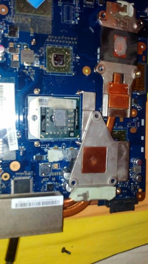

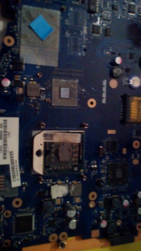

nikos903 Δημοσ. 9 Ιουλίου 2016 Δημοσ. 9 Ιουλίου 2016 (επεξεργασμένο) Κατι δεν πατάει καλά, βγάλε το 2πλο γιατί χειρότερο το έκανε.Πρέπει να δεις γιατί δεν πατάει σωστά και να το φτιάξεις...Σε αυτές τις θερμοκρασίες μην το δουλεύεις. ps Βγάλε την ψήκτρα και άστην ανάποδα απο πάνω απο την μητρική να φαίνεται τι πάει που και βγάλε μια φωτογραφία να δούμε μην είχε και πουθενά άλλου τίποτα και σου ξέφυγε. Επεξ/σία 10 Ιουλίου 2016 από nikos903

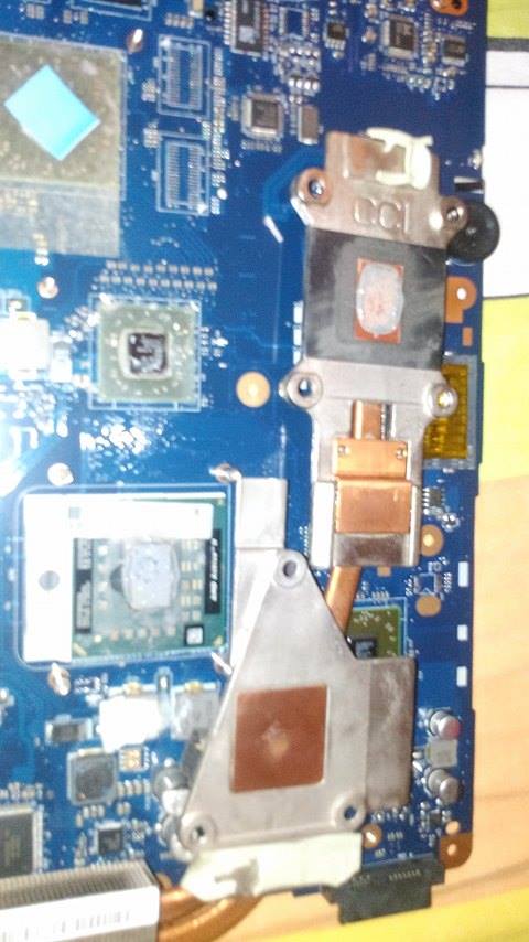

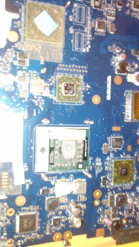

george1703 Δημοσ. 10 Ιουλίου 2016 Μέλος Δημοσ. 10 Ιουλίου 2016 Επίσης να προσθέσω ότι τώρα ο ανεμιστήρας ξεκινάει κανονικά και μετά από περίπου μισό λεπτό δουλεύει στο φουλ. Ακόμα, διάβασα ότι στη συγκεκριμένη κάρτα γραφικών κάποιοι βάζουν πάστα. Θα είχε τόση διαφορά αν αντί για πάστα έβαλα pad? Τι να κάνω για να λύσω αυτό το πρόβλημα; τώρα η CPU σε idle είναι στα 52-55 και νομίζω είναι καλά. Το πρόβλημα είναι με την gpu. Η gpu είναι ati radeon HD 4570 sorry για τις φωτογραφιες αλλα δεν μπορεσα καλυτερες.( η ψυκτρα ειναι αναποδα στην cpu ετσι οπως φαινεται).
