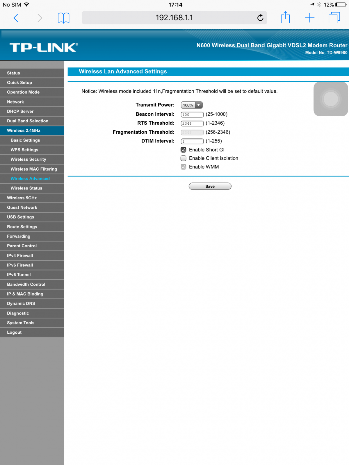

silence0021 Δημοσ. 7 Ιουλίου 2016 Δημοσ. 7 Ιουλίου 2016 Παρατήρησα οτι όταν χρησιμοποιώ το router με wifi (2,4-5) απο τις συσκευές που υπάρχουν στο σπίτι πιάνει ταχύτητα μέχρι 30 Mbps το πολύ. Αν όμως συνδέσω τον υπολογιστή πάνω στο μόντεμ με Ethernet πιάνει μέχρι 49 Mbps . Είναι λογικό να υπάρχει τόση απώλεια ? Μηπως φτάνει κάποια ρύθμιση ? VDSL HOL

Xristaras12 Δημοσ. 7 Ιουλίου 2016 Δημοσ. 7 Ιουλίου 2016 το channel width βγάλτο απ το auto και δες τι επιλογες έχει αν έχει 20 και 20/40 βάλτο στην δευτερη και μέτρα ταχύτητες. Τώρα είδα και το αλλο κομμάτι,επειδή στα 40ΜΗΖ θα φευγει έξω απ το κανάλι 13,αλλαξε το νουμερο. Αν έχεις καποιον φορητό κατέβασε το inssider και δες σε τι καναλια παιζουν τα τριγυρω ασύρματα,διαφορετικά θα υπάρχει και αντίστοιχη εφαρμογή για smartphone
silence0021 Δημοσ. 7 Ιουλίου 2016 Μέλος Δημοσ. 7 Ιουλίου 2016 το channel width βγάλτο απ το auto και δες τι επιλογες έχει αν έχει 20 και 20/40 βάλτο στην δευτερη και μέτρα ταχύτητες. Τώρα είδα και το αλλο κομμάτι,επειδή στα 40ΜΗΖ θα φευγει έξω απ το κανάλι 13,αλλαξε το νουμερο. Αν έχεις καποιον φορητό κατέβασε το inssider και δες σε τι καναλια παιζουν τα τριγυρω ασύρματα,διαφορετικά θα υπάρχει και αντίστοιχη εφαρμογή για smartphone Έκανα αρκετές δοκιμές σε Channel αλλά δεν είδα διαφορά ! σε κάθε μέτρηση είναι ανάμεσα στο 20-30

jkoukos Δημοσ. 7 Ιουλίου 2016 Δημοσ. 7 Ιουλίου 2016 Αν είσαι με κινητό ή tablet, τότε παίζεις μεν σε 11n αλλά μέχρι 150Mbps. Με τόσο κορεσμένη μπάντα στην περιοχή σου, δεν θα μου προξενούσε εντύπωση να συνδέεσαι σε ονομαστική ταχύτητα 108Mbps. Επίσης εκτιμώ ότι έχεις επιλέξει ασφάλεια μικτή WPA/WPA2 αυτόματη και όχι σκέτο WPA2 με AES. Με όλα τα παραπάνω καλή είναι η ταχύτητα στο ασύρματο. Ουδεμία σύγκριση με το καλώδιο. Απλά όσο μεγαλώνει η ταχύτητα συγχρονισμού, γίνεται κατανοητό στους πολλούς, καθώς με το ADSL και τις μικρότερες ταχύτητες, είχαμε πάνω-κάτω τα ίδια. Αν μπορείς δοκίμασε στους 5GHz και θα εκπλαγείς με το αποτέλεσμα. 1
thepoint Δημοσ. 8 Ιουλίου 2016 Δημοσ. 8 Ιουλίου 2016 Δεν θέλει εγκατάσταση αποσυμπίεση και εκτέλεση http://www.the-sz.com/products/homedale/ και δώσε μερικά screenshots.
