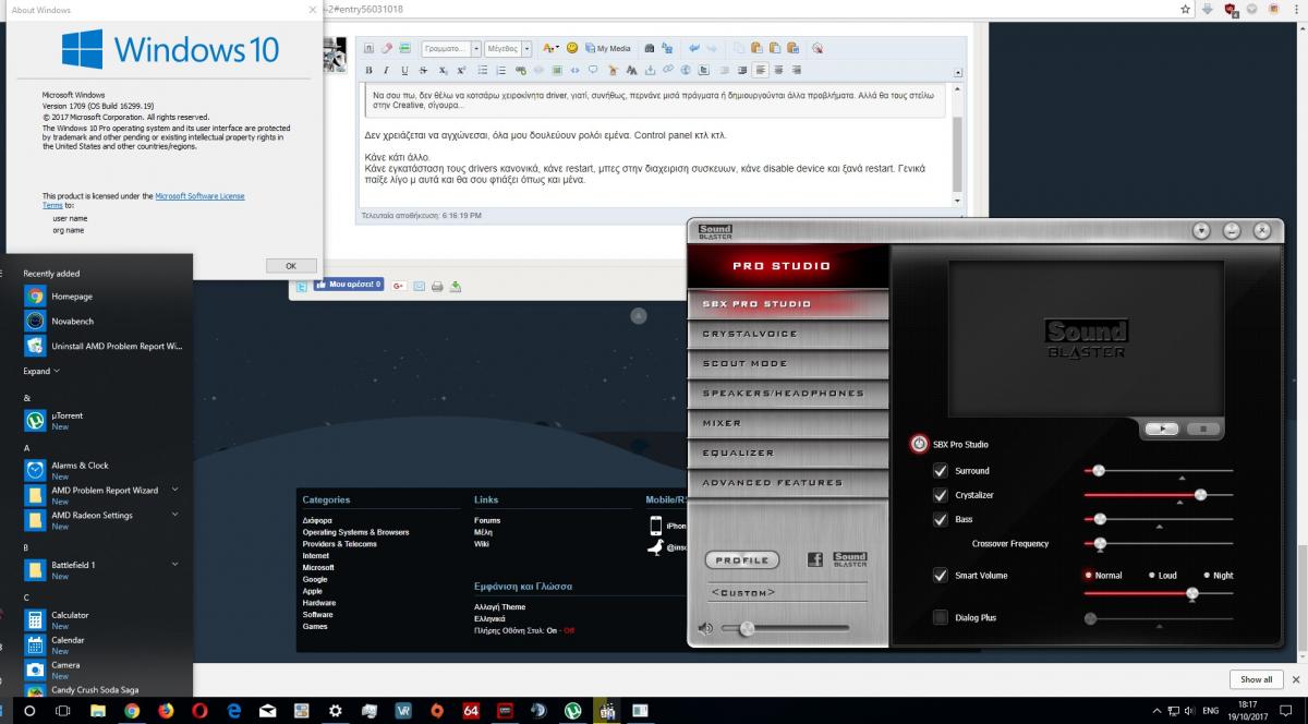

Balantakos Δημοσ. 19 Οκτωβρίου 2017 Δημοσ. 19 Οκτωβρίου 2017 Ξανακατεβαζω RS3 απο windows update...για να δουμε. Εντωμεταξυ εχω μπλοκαρει τα driver updates! @UsualSuspect τι περιεργα settings ειναι αυτα στην Z? Headphones? Games? 1
UsualSuspect__ Δημοσ. 19 Οκτωβρίου 2017 Δημοσ. 19 Οκτωβρίου 2017 Ξανακατεβαζω RS3 απο windows update...για να δουμε. Εντωμεταξυ εχω μπλοκαρει τα driver updates! @UsualSuspect τι περιεργα settings ειναι αυτα στην Z? Headphones? Games? Για τo headset τα έχω έτσι. Δεν έχω καλά ηχεία προς το παρών Είναι πεντακάθαρος και γαμάτος ο ήχος έτσι και για ταινίες και για games 1
Balantakos Δημοσ. 19 Οκτωβρίου 2017 Δημοσ. 19 Οκτωβρίου 2017 Για τo headset τα έχω έτσι. Δεν έχω καλά ηχεία προς το παρών Είναι πεντακάθαρος και γαμάτος ο ήχος έτσι και για ταινίες και για games Παλι τα ιδια κανει...ενταξει κουραστηκα...
