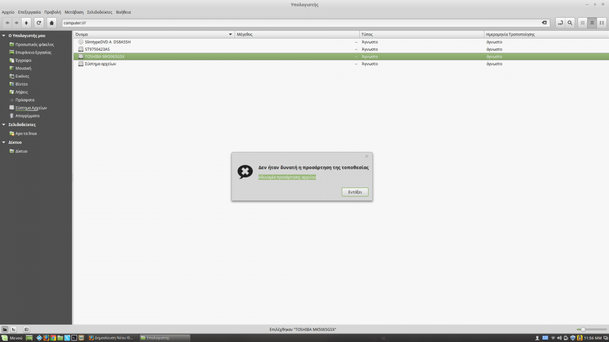

polarpia Δημοσ. 29 Ιουνίου 2016 Μέλος Share Δημοσ. 29 Ιουνίου 2016 το μήνυμα είναι αυτό Συνδέστε για να σχολιάσετε Κοινοποίηση σε άλλες σελίδες άλλες επιλογές
N.A.S.A. Δημοσ. 30 Ιουνίου 2016 Share Δημοσ. 30 Ιουνίου 2016 το μήνυμα είναι αυτό Προσθεσε το ονομα χρηστη σου, στο group disk, μηπως τυχων ειναι προβλημα δικαιωματων, και κανε επανεκκινηση. $ sudo gpasswd -a ονομαχρηστη disk Αν παλι τιποτα, τοτε τρεξε σε τερματικο αυτο: $ lsblk να δουμε αν αναγνωριζονται οι δισκοι σου, γενικοτερα. Και βλεπουμε.. Συνδέστε για να σχολιάσετε Κοινοποίηση σε άλλες σελίδες άλλες επιλογές

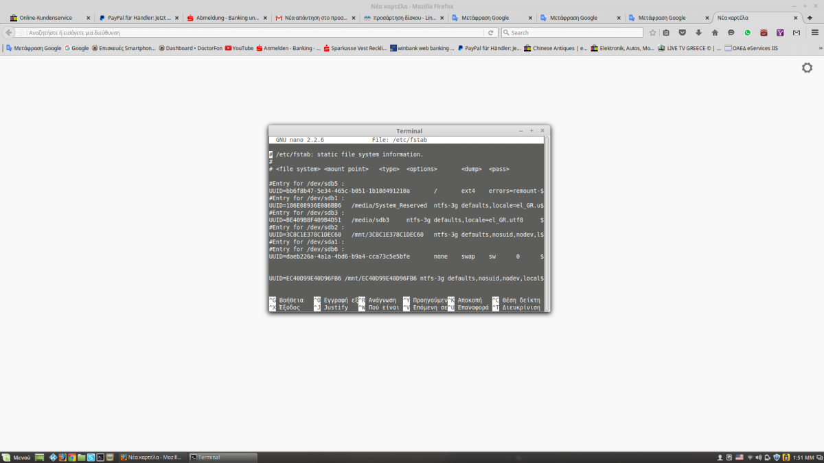

polarpia Δημοσ. 1 Ιουλίου 2016 Μέλος Share Δημοσ. 1 Ιουλίου 2016 Καλήμερα και ευχαριστώ για την μέχρι τώρα βοήθεια. Και φυσικά μόλις αντιλήφθηκα ότι δεν έχω ιδέα πέρα από το να χρησιμοποιώ απλά τα Linux. Στα windows πάντως ναι μπαίνω κανονικά δεν έχω πρόβλημα λειτουργούν όλα οκ. Απλά δεν τα γουστάρω καθόλου. Δουλεύω 90% με τα Linux τα έχω συνηθίσει και μου αρέσουν περισσότερο... Το ntfs-3g-fuse δεν μπορώ να το εγκαταστήσω μάλλον δεν είναι διαθέσιμο στην διανομή μου. Η εντολή lsblk -f δίνει:ι NAME FSTYPE LABEL MOUNTPOINTsda └─sda1 ntfs External HDD /mnt/EC40D99E40D96FB6sdb ├─sdb1 ntfs System Reserved /media/System_Reserved├─sdb2 ntfs /mnt/3C8C1E378C1DEC60├─sdb3 ntfs /media/sdb3├─sdb4 ├─sdb5 ext4 /└─sdb6 swap [sWAP]sr0 Και η εντολή blkid δινει: /dev/sda1: LABEL="External HDD" UUID="EC40D99E40D96FB6" TYPE="ntfs"/dev/sdb1: LABEL="System Reserved" UUID="186E08936E086BB6" TYPE="ntfs"/dev/sdb2: UUID="3C8C1E378C1DEC60" TYPE="ntfs"/dev/sdb3: UUID="BE409B8F409B4D51" TYPE="ntfs"/dev/sdb5: UUID="bb6f8b47-5e34-465c-b051-1b18d491210a" TYPE="ext4"/dev/sdb6: UUID="daeb226a-4a1a-4bd6-b9a4-cca73c5e5bfe" TYPE="swap" τώρα σχετικά με την εντολή nano /mnt/etc/fstab δυστυχώς οι γνώσεις μου δεν είναι αρκετές για να προχωρήσω... Συνδέστε για να σχολιάσετε Κοινοποίηση σε άλλες σελίδες άλλες επιλογές
N.A.S.A. Δημοσ. 2 Ιουλίου 2016 Share Δημοσ. 2 Ιουλίου 2016 Λαθος δικο μου, η εντολη ειναι: $ nano /etc/fstab (με control+x βγαινεις απο το nano) Συνδέστε για να σχολιάσετε Κοινοποίηση σε άλλες σελίδες άλλες επιλογές

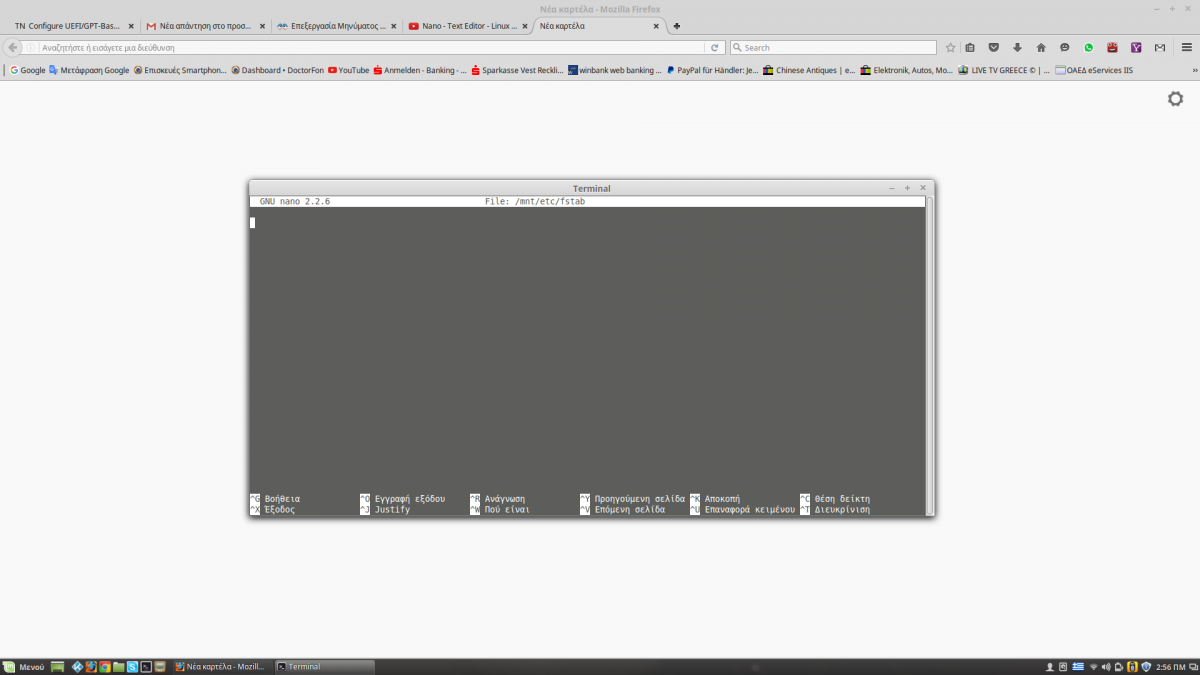

polarpia Δημοσ. 4 Ιουλίου 2016 Μέλος Share Δημοσ. 4 Ιουλίου 2016 Συγνώμη για την καθυστερημένη απάντηση ήταν λόγο οικογενειακών υποχρεώσεων μια που έχω και 4 κουτσικα οπότε καταλαβαίνεις... η εντολή πάντως nano /etc/fstab δίνει Τι άλλο να κάνω πλέον δεν ξέρω. Αυτά συμβαίνουν με τα linux ώρες ώρες... Το πρόβλημα παραμένει... Συνδέστε για να σχολιάσετε Κοινοποίηση σε άλλες σελίδες άλλες επιλογές
