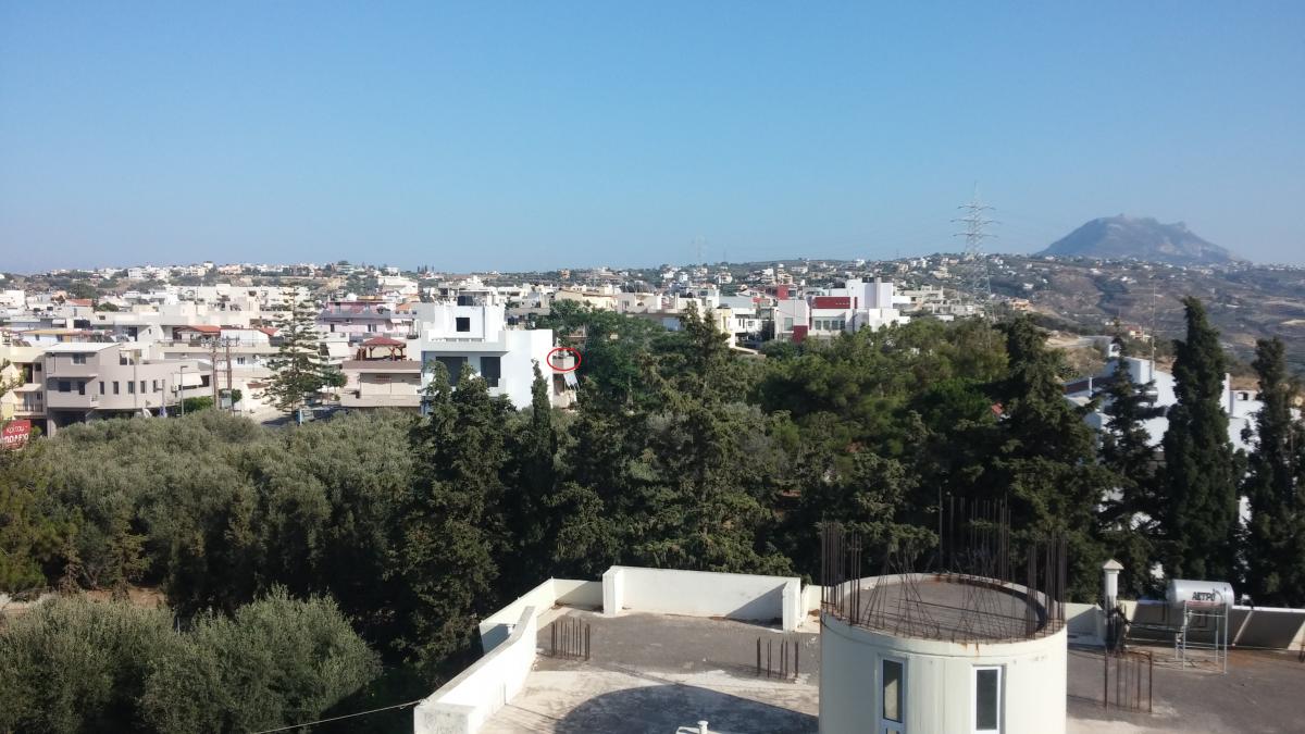

madrivermadonus Δημοσ. 28 Ιουνίου 2016 Δημοσ. 28 Ιουνίου 2016 Ευχαριστώ για την απάντηση Γιάννη Επισυνάπτω τη φωτο απο το μέρος που εκτιμώ οτι θα με αφήσουν να βάλω τη 2η κεραία (κυκλωμένο κόκκινο) . Η 1η θα μπει στο σημείο που έβγαλα τη φωτο περίπου 2 μέτρα πιο χαμηλά. Κι εγώ πιστεύω οτι δεν θα έχω πρόβλημα. Βέβαια είναι περίπου 300-400 μέτρα χωρίς όμως να είμαι σίγουρος.
jkoukos Δημοσ. 28 Ιουνίου 2016 Δημοσ. 28 Ιουνίου 2016 Κώστα, δεν θα έχεις θέμα. Το φανταζόμουν χειρότερα σαν εικόνα. Μπορεί περιοδικά να μην πιάνεις το μέγιστο θεωρητικό (150Mbps), αλλά δεν θα έχεις άλλο θέμα με την σύνδεση.
