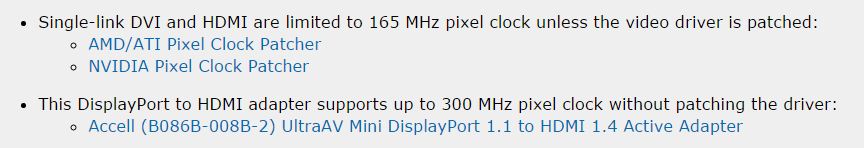

ultraex2003 Δημοσ. 27 Ιουνίου 2016 Δημοσ. 27 Ιουνίου 2016 Το καλώδιο παίζει ρόλο δηλαδή? Έχει σημασία αν είναι HDMI ή DVI? εγω με hdmi παιζω αυτη τη στιγμη με dvi δε δοκιμασα για να σου πω αν ειναι οκ αλλα ο παικτης εδω υποστηριζει οτι εχει το ιδιο αποτελεσμα και φυσικα θελει το patch αμφοτερες amd/nvidia μονο το DisplayPort to HDMI adapter supports up to 300 MHz pixel clock without patching the driver
panakos_thess Δημοσ. 27 Ιουνίου 2016 Δημοσ. 27 Ιουνίου 2016 Ακριβως αυτο που λεει ο Νικος.Επεισης με Dvi Dual γινεται καλυτερο O.C

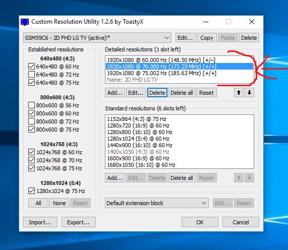

ultraex2003 Δημοσ. 27 Ιουνίου 2016 Δημοσ. 27 Ιουνίου 2016 Κατάλαβα παιδιά ευχαριστώ! Στο βασικό μου monitor το πήγα μέχρι 75 και φαινόταν οκ, αλλά δεν έκατσα να το τεστάρω γιατί είμαι εκτός. Σε ένα monitor tv που δουλεύω τώρα το πήγα κι αυτό 75 και στο testufo φαινόταν οκ. Αλλά όταν μπήκα LoL για να το δοκιμάσω εκεί παρατήρησα πως στις γωνίες και στο πάνω μέρος της οθόνης, ό,τι κίνηση υπήρχε γινόταν πολύ σπαστά, σαν να κολλάει. Και αυτό χωρίς να έχω frame drops. Άρα κάτι δεν πήγαινε καλά, υποθέτω frame skipping? Το έκανα όπως ήταν και όλα καλά. Απλώς στο testufo δεν μπόρεσα να το διακρίνω βγάζοντας φωτογραφία με το κινητό μου. Ίσως δεν κατάλαβα την διαδικασία καλά. δε χρειαζετε να τα σβηνεις καθε φορα φτιαξε 2 αναλυσεις μια στα 70 και μια στα 75 οπως εγω και θα το αλλαζεις μεσα απο την επιλογη των win επισης δες και στα 70 hz εαν σου κανει το ιδιο με τις γωνιες θεωρω οτι εκανες επανεκινηση μετα το φτιαξιμο των συχνοτητων δοκιμασε και στα 75 ΗΖ αλλα με reduced lcd mod μπορει να παει καλυτερα εκει battlefield 4 που επαιζα χθες online κλειδωσε στα 75 ΗΖ με Vertical Sync ON χωρις καποιο θεμα σε γωνιες κλπ

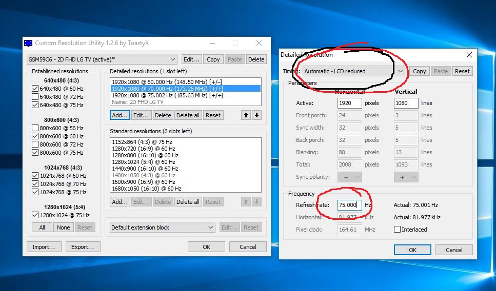

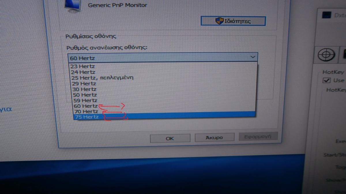

petran91 Δημοσ. 27 Ιουνίου 2016 Δημοσ. 27 Ιουνίου 2016 δε χρειαζετε να τα σβηνεις καθε φορα φτιαξε 2 αναλυσεις μια στα 70 και μια στα 75 οπως εγω και θα το αλλαζεις μεσα απο την επιλογη των win Καταγραφήcfhcghgchc.JPG P6270039.JPG επισης δες και στα 70 hz εαν σου κανει το ιδιο δοκιμασε και στα 75 αλλα με reduced lcd mod μπορει να παει καλυτερα εκει Καταγραφήdfyfgh.JPG battlefield 4 που επαιζα χθες online κλειδωσε στα 75 ΗΖ με Vertical Sync ON χωρις καποιο θεμα σε γωνιες κλπ Άλλο λέω εγώ.Ενώ φαινόταν στο testufo ότι είναι valid το OC, όταν μπήκα λολ είδα σπασίματα στις κινήσεις των παικτών στο πάνω μέρος της οθόνης μόνο. Που υποθέτω ότι αυτό οφείλεται σε frame skipping. Και αυτό ήταν στα 75Hz. Οπότε το έβαλα πάλι 60 να είμαι καλυμμένος. Τι 60 τι 70 άλλωστε..Δεν είχα πρόβλημα στο να αλλάζω τα προφίλ..

ultraex2003 Δημοσ. 27 Ιουνίου 2016 Δημοσ. 27 Ιουνίου 2016 Έκανα δοκιμή και γω σε μία nec από 75hz την πήγα μεχι 77hz πιο πάνω έκανε σαν χιόνια σε όλη την οθόνη για δοκιμασε στα 75 ΗΖ :: παιζει σωστα ; επισης οι γωνιες στη οθονη ειναι οκ ;; επισης πως σου φαινετε σε σχεση με τα 60 hz ;; εντυπωσεις ;;
