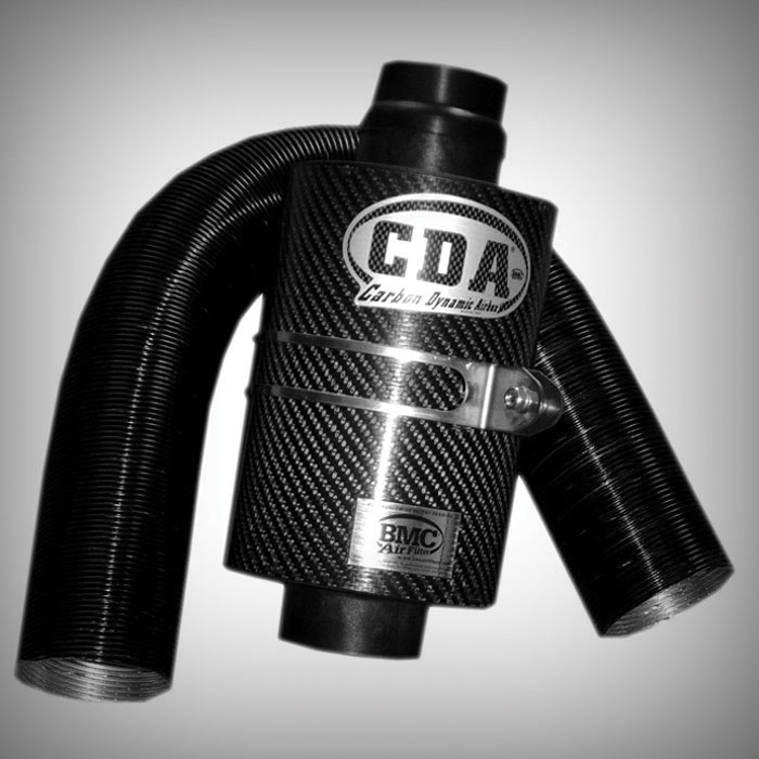

Cpkdemian Δημοσ. 17 Ιουνίου 2016 Δημοσ. 17 Ιουνίου 2016 καλησπερα παιδια . σκεφτομαι να βαλω φιλτροχοανη στο αμαξι μου. μου ειπε ο μηχανικος να βαλω και βαρελακια, δεν γνωριζω τι ειναι αυτο ακριβως. μπορει καποιος να με διαφωτισει?
meletis_m Δημοσ. 17 Ιουνίου 2016 Δημοσ. 17 Ιουνίου 2016 Καλημέρα, για τι αμάξι πρόκειται? Προσωπικά έγω εχω τοποθετήσει ενα φίλτρο ελεύθερης ροής KN και έχω αφαιρέσει το πνίχτη. Δέν βλέπεις ουσιώδες διαφορά, απλώς το αμάξι πηγαίνει λίγο πιο ελεύθερα και ας πούμε λίγο πιο μπάσο ήχο. Για παράδειγμα: Υπάρχουν πολλές μάρκες ανάλογα με το μοντέλο του αυτοκινήτου.Το κόστος των συγκεκριμένων ξεκινάει απο 80-100ευρώ. Εγω με το φίλτρο ελέυθερης ροής έδωσα 55ευρώ. Στήν ουσία ο σωλήνας μπαίνει στην θέση της πεταλούδας γκαζιού
Cpkdemian Δημοσ. 18 Ιουνίου 2016 Μέλος Δημοσ. 18 Ιουνίου 2016 φιλε μου ειπανε οτι δεν μπορω να βαλω φιλτροχοανη στο αμαξι μ peugeot 207 ralley μονο βαρελακι σαν και αυτο που δειχνεις παραπανω αλλα ειναι πανακριβα μαλλον θα παω και γω σε ενα φιλτρο ελευθερας
Tenshi Δημοσ. 19 Ιουνίου 2016 Δημοσ. 19 Ιουνίου 2016 (επεξεργασμένο) φιλε μου ειπανε οτι δεν μπορω να βαλω φιλτροχοανη στο αμαξι μ peugeot 207 ralley μονο βαρελακι σαν και αυτο που δειχνεις παραπανω αλλα ειναι πανακριβα μαλλον θα παω και γω σε ενα φιλτρο ελευθερας Πές τους να το ψάξουν λίγο παραπάνω... Ακόμα και έτσι,δέν είναι όλα όμορφα και χαρούμενα.Το πρώτο πρόβλημα...είναι ακριβά.Ένα επώνυμο φίλτρο παίζει ~50 ευρώ.Αν οι σωληνώσεις που το συνοδεύουν είναι αλουμίνιο,μπορείς κάλλιστα να φτάσεις σε τριψήφια νούμερα. Θα κερδίσεις σίγουρα σε ήχο,ίσως και σε απόκριση (το placebo κομμάτι που λένε όλοι "πωωω,πάει καλύτερα),άλλα θα τροφοδοτείς τον κινητήρα με ζεστό αέρα κατευθείαν απο το μηχανοστάσιο. Υπάρχουν και τα CAI,που φέρνουν την χοάνη χαμηλά και μπροστά απο τον θόλο της ρόδας.Λύνεις το πρόβλημα του ζεστού αέρα και δημιουργείς ένα άλλο.Αν τύχει και οδηγήσεις σε πλημμυρισμένο δρόμο απο κάποια καταιγίδα/περάσεις απο λιμνάζοντα νερά,είναι πολύ πιθανό η χοάνη να τραβήξει νερά.Και το κακό με το νερό είναι οτι δέν συμπιέζεται όπως ο αέρας μεσα στον θάλαμο καύσης... Εν κατακλείδι,πάρε ένα panel της K&N με κανα 40ευρω,πάρε και ένα kit καθαρισμού να κάνεις τις αλλαγές μόνος σου.Τουλάχιστον θα γλυτώνεις τα έξοδα του φίλτρου απο το ετήσιο service. Επεξ/σία 19 Ιουνίου 2016 από Tenshi 3

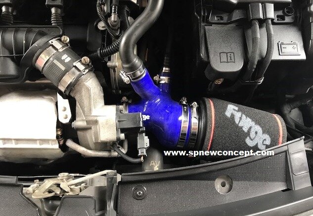

Liapisftw Δημοσ. 12 Αυγούστου 2019 Δημοσ. 12 Αυγούστου 2019 (επεξεργασμένο) Είχα το ίδιο αμάξι με εσένα παλιά. Είχα βάλει το Κιτ της forge αλλά δεν συμφαιρει. Βάλε ένα κολάρο και μια χοανη στην τουρμπίνα. Edit: Τώρα είδα ότι αναστήθηκε ποστ από το 2016. 1 ώρα πριν, Porfi είπε Με συγχωρείτε για τη νεκρανάσταση που προκαλώ στο συγκεκριμένο άρθρου του φόρουμ, έχω ένα Opel Astra H 2009 1,6κυβ. θα ήθελα να βάλω κάτι διακριτικό ίσα ίσα να 'στολίσω' τον ήχο, διάβαζα για φιλτροχοανη, ελεύθερο κτλ . Είμαι παντελώς άσχετος στα του κλάδου (ότι θέλετε για pc στο τομέα του hardware 😜 ) απλά ρωτώ αξίζει; θα δω διαφορά; Με μέγιστη προτεραιότητα την 'υγεία' του αυτοκινήτου, μη το επιβαρύνω πουθενά , έστω και μακροπρόθεσμα ! Ευχαριστώ Ποιο άστρα έχεις? Το τούρμπο με τα 180 άλογα? Σε οτιδήποτε άλλο δεν αξίζει να βάλεις κάτι. Επεξ/σία 12 Αυγούστου 2019 από Liapisftw

Liapisftw Δημοσ. 12 Αυγούστου 2019 Δημοσ. 12 Αυγούστου 2019 3 ώρες πριν, Porfi είπε Όχι, δεν είναι το τούρμπο, 115 άλογα βγάζει. Λες να είναι περιττό το εγχείρημα μου; Το είδα σαν ένα μικρό δώρο προς το αμάξι της τάξης έως 100 ευρώ. Κατά την γνώμη μου δεν αξίζει. Όπως λέει και ο φίλος πιο κάτω βάλε ένα διακριτικό τελικό αν θες να δεις λίγο ηχο. Εγώ πάντως στην θέση σου δεν θα έκανα κάτι. Spoiler Θα το έδινα και θα αγόραζα τούρμπο
