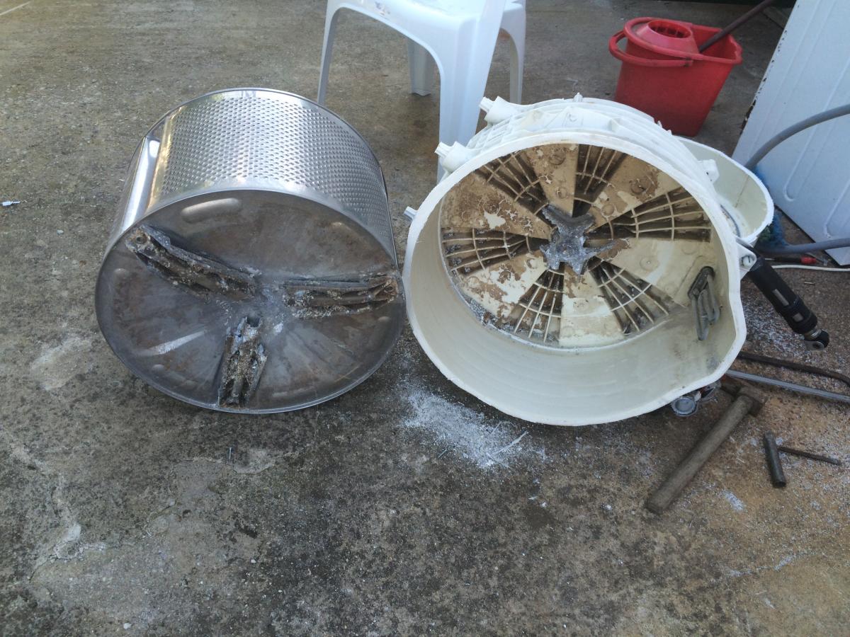

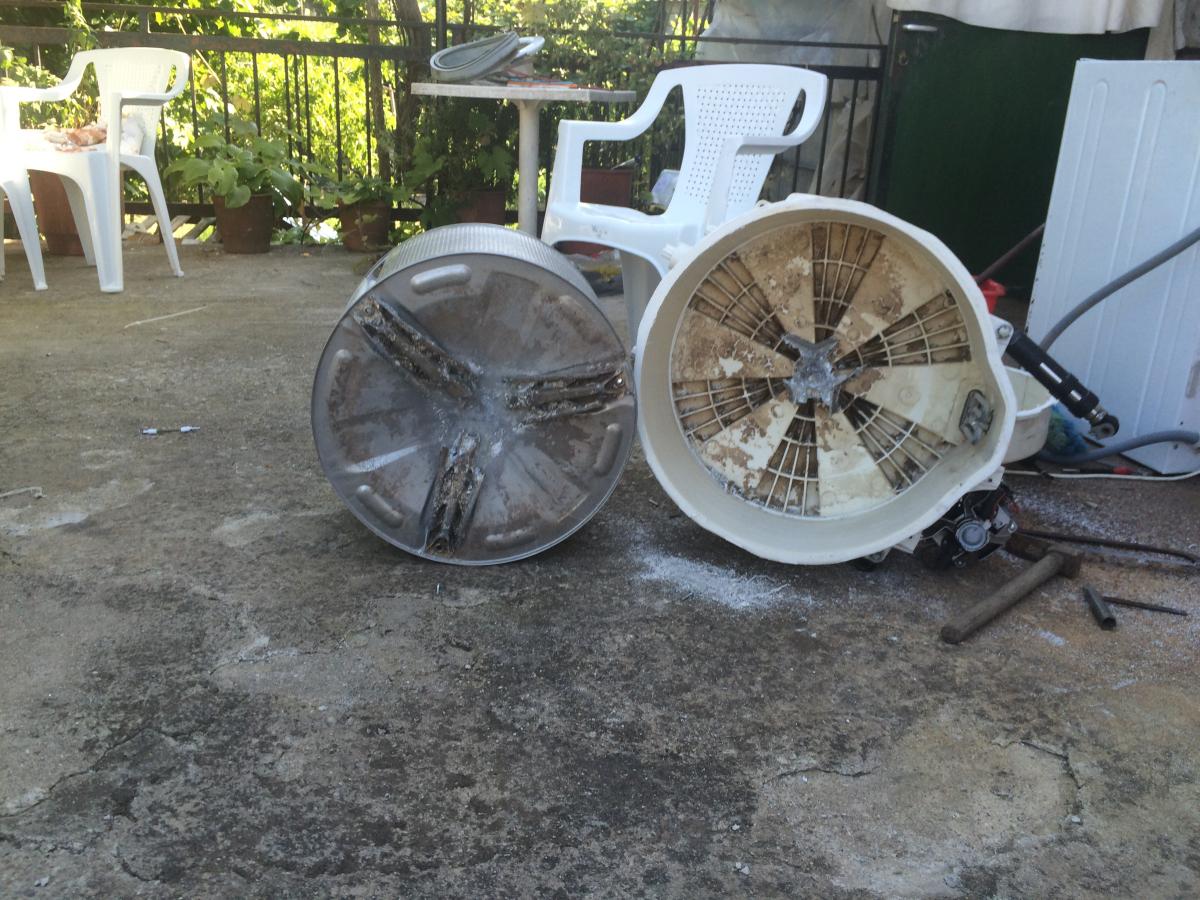

corsair04 Δημοσ. 23 Ιουνίου 2016 Μέλος Δημοσ. 23 Ιουνίου 2016 τελικά μόλις τελείωσα με το άνοιγμα του κάδου και βρήκα το εξής ( ήταν σπασμένα τα στηρίγματα του κάδου) ευτυχώς που δεν το πήγα στον τεχνικό θα πλήρωνα άδικα χρήματα .. το πλυντήριο πάει για πέταμα δεν αξίζει να δώσω 180€ για τα ανταλλακτικά του θέλει ολόκληρο κάδο +ρουλεμάν.
papars Δημοσ. 23 Ιουνίου 2016 Δημοσ. 23 Ιουνίου 2016 Η "αράχνη" υπάρχει και μόνη της σαν ανταλλακτικό.
