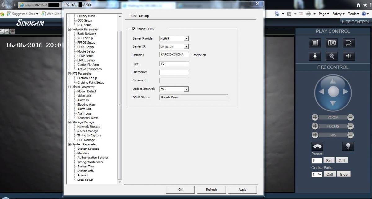

Οι κάμερες, έχουν κάποιες προ-εγκατεστημένες υπηρεσίες στη καρτέλα DNS.
Server Provide: MyEYE
Server IP: dvripc.cn
Domain: kamera1-paradeigma.dvripc.cn
Port: 80
DDNS status: OK
Ακόμη κι όταν κλείνω το DNS η διεύθυνση kamera1-paradeigma.dvripc.cn συνεχίζει και μου δείχνει live stream της κάμερας μου. Ακόμη κι αν αλλάξω τον provider και το domain, το παλιό δουλευει και το νέο όχι (επειδή προφανώς στο νέο provider δεν εχω λογαριασμό ενώ το CN είναι τζαμπα). Φοβάμαι η αλήθεια είναι και είπα να ρωτήσω κι εδώ, τι μπορει να παίζει και με αυτό; Φαντάζομαι κινεζικο DNS = άστα να πάνε λογικά.
Γενικά ποιοι οι κίνδυνοι του DNS;

Η κάμερα όπως είπα και στο 1ο μήνυμα, εχει κάτι τέτοιο:
Port: 80
DDNS status: OK

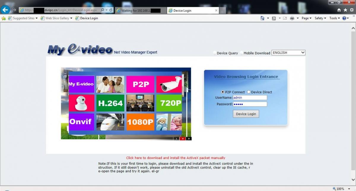

Προφανώς το 80 (ΦΩΤΟ 1) είναι για να πάει στην κάμερα και οχι στο router όπως είπες και πριν λίγο. Κάθε κάμερα εχει δικό της domain και πηγαίνει απ ευθείας στην πόρτα και μου εμφανίζει (μέσω web) το login interface της κάμερας. (ΦΩΤΟ 2)
Τα login, μαντεψε... admin/admin και δε μπορώ να τα αλλάξω για κάποιο λόγο.
Αν το DDNS στη ΦΩΤΟ 1 είναι ενεργοποιημένο, το device Direct με πετάει στο ρουτερ
Αν το DDNS στη ΦΩΤΟ 1 είναι απενεργοποιημένο, το device Direct με πετάει σε blank/404 όμως το streaming στη συγκεκριμένη διευθυνση υπάρχει κανονικά! Και με admin/admin!
ΝΑ ΤΡΕΛΕΝΕΣΕ ΕΙΝΑΙ!
