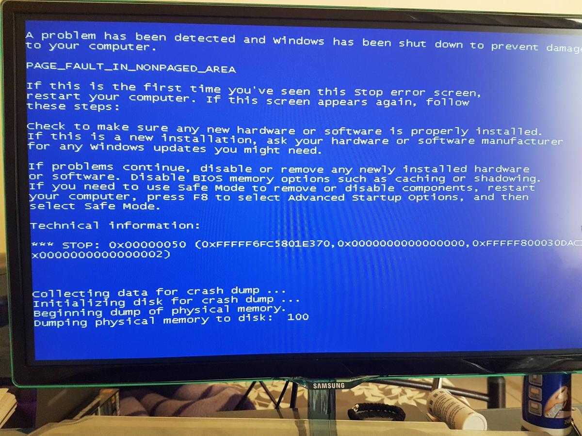

apo46 Δημοσ. 15 Ιουνίου 2016 Δημοσ. 15 Ιουνίου 2016 γεια χαρα... το συστιμα μου ειχε 2 χ4 γβ ραμ ..εγω πριν δυο μερεσ αγορασα ιδιεσ ακριβοσ ραμ αλλεσ 2 χ 4 απο βιοσ ειδα οτι δουλευουν σε χμπ αλλα μια φορα την ημερα μου βγαζει μπλε οθονη .τι μπορει να φταει?

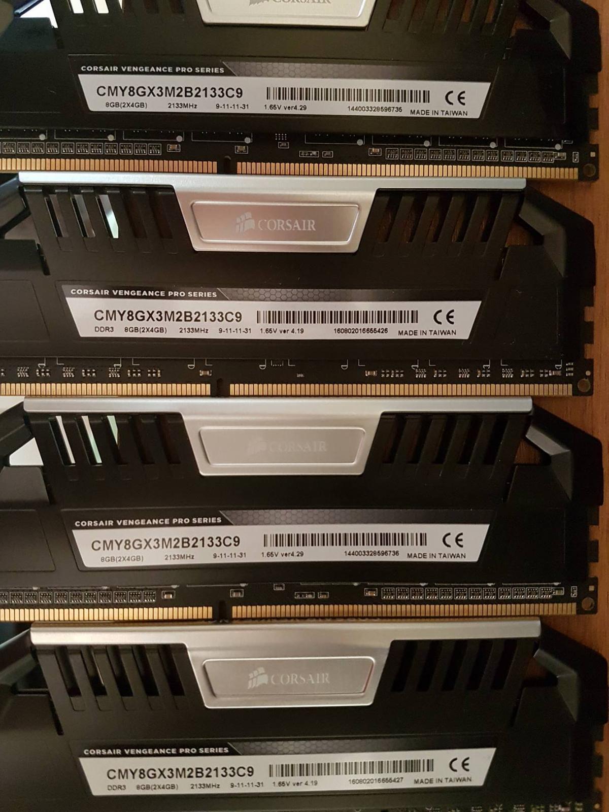

apo46 Δημοσ. 16 Ιουνίου 2016 Μέλος Δημοσ. 16 Ιουνίου 2016 οι δυο γραφουν 1.25 και οι αλλεσ 1.45 αλλα οι κωδικοι ειναι ιδιοι ..λεσ να φταιει αυτο?
BlueBlood7 Δημοσ. 17 Ιουνίου 2016 Δημοσ. 17 Ιουνίου 2016 Η μπλε οθόνη εμφανίστηκε πριν την προσθήκη των άλλων 2 μνημών ή μετά?
apo46 Δημοσ. 17 Ιουνίου 2016 Μέλος Δημοσ. 17 Ιουνίου 2016 μετα...ημουν σε χμπ τωρα το εβγαλα και μεχρι στιγμησ τπτ

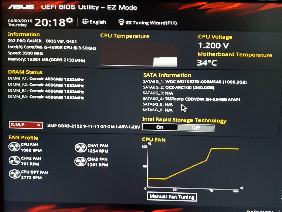

Xristaras12 Δημοσ. 17 Ιουνίου 2016 Δημοσ. 17 Ιουνίου 2016 υπάρχει περίπτωση να έχεις ασυμβατότητα μεταξύ των μνημών. Υπάρχει περίπτωση λόγω ΧΜΡ να πιέζεται ο memory controller για να δίνει σωστή τάση/ρολόγια. Βγάλε το xmp αρχικώς και δες πως συμπεριφέρεται το σύστημα. EDIT: τώρα είδα τον επεξεργαστή. βγάλε το XMP 100%. ο memory controller του i5 είναι στα 1.35-1.5V και ήδη δίνεις 1.65 τον πιέζεις τρομερά.

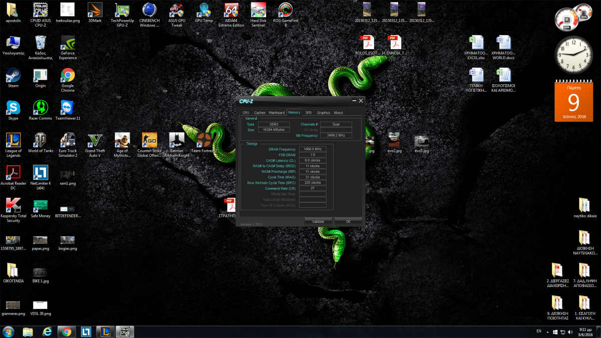

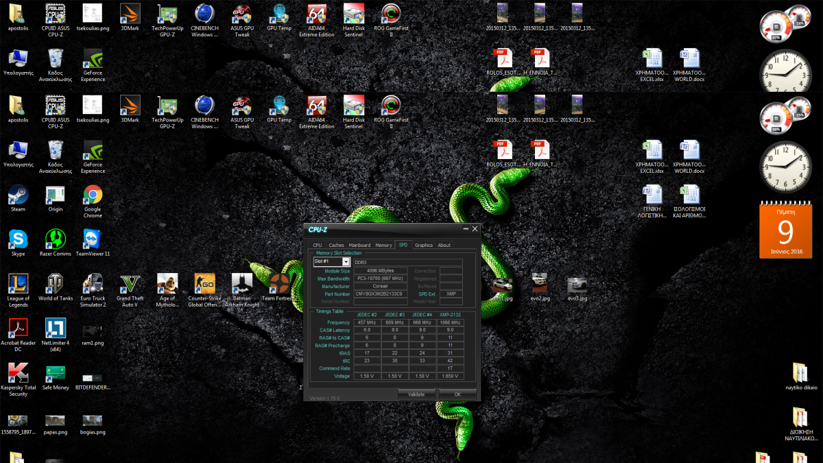

apo46 Δημοσ. 17 Ιουνίου 2016 Μέλος Δημοσ. 17 Ιουνίου 2016 χωρισ χμπ μεχρι στιγμης δεν εβγαλε τπτ....αλλα σε τι συχνοτητα θα τρεχουν κατι για 993mghz βλεπω στο cpuz
Xristaras12 Δημοσ. 17 Ιουνίου 2016 Δημοσ. 17 Ιουνίου 2016 χωρισ χμπ μεχρι στιγμης δεν εβγαλε τπτ....αλλα σε τι συχνοτητα θα τρεχουν κατι για 993mghz βλεπω στο cpuz στην ονομαστική τους 667ΜΗΖ αν βλέπεις ειναι σωστό. δυστυχώς δεν μπορείς να κάνεις κάτι άλλο,άφησε το xmp ανενεργό,θα υποστεί ζημιά O IMC με τον καιρό αν το έχεις ενεργό.

Xristaras12 Δημοσ. 17 Ιουνίου 2016 Δημοσ. 17 Ιουνίου 2016 αυτό έπρεπε να το έβλεπες εξαρχής δυστυχώς,πέταξες λεφτά για κάτι που απλά δεν το σηκώνει ο επεξεργαστής σου. Η καλύτερη επιλογή θα ηταν ενα κιτ DDR3L στο 1.35 εξαρχής. αλλα εντάξει στα 1333ΜΗΖ παίζεις
apo46 Δημοσ. 17 Ιουνίου 2016 Μέλος Δημοσ. 17 Ιουνίου 2016 δεν γινετε μεσα απο το bios να δωσεισ 1,35?
Xristaras12 Δημοσ. 17 Ιουνίου 2016 Δημοσ. 17 Ιουνίου 2016 οχι γιατι οι μνημες παίζουν στο 1.5 φαντάζομαι οπότε θα έχεις θέμα. ΕΦΟΣΟΝ το XMP για να τρέξει ζητάει 1.65V το θέμα τελείωσε δεν μπορείς να τις πας εκει πέρα με τον συγκεκριμένο επεξεργαστή μέσω XMP. Δεν ξέρω αν γίνεται μέσω OC. Αν ειχες DDR3L ραμ απο την αρχή αυτόματα ο IMC θα έδινε 1.35 και το XMP θα ζηταγε 1.5V
