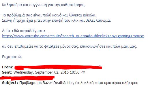

7nisiotis Δημοσ. 20 Ιουνίου 2016 Δημοσ. 20 Ιουνίου 2016 Έχεις πρόβλημα με το αριστερό switch. Το ίδιο με σένα έχω και γω. Ενα μήνα πριν την λήξη της εγγύησης. Ειχα επικοινωνήσει με Zegetron ( αυτοί ειναι υπεύθυνοι για την razer εδώ ). Μου είχαν απαντήσει σε mail να το ανοίξω μόνος μου και να το καθαρίσω. Δεν είναι θέμα καθαρίσματος αλλά τα έπαιξε το switch. Με καινούριο δύσκολα να στο αντικαταστήσουν. Το είχα αγοράσει από Πλαίσιο Θεσσαλονίκης και επειδή μένω Κέρκυρα έπρεπε να το στείλω πρώτα στο Πλαίσιο Θεσσαλονίκης και αυτή με τη σειρά τους στην Zegetron. Τρέχα γύρευε δηλαδή. Μέχρι να ξυπνήσουν όλοι αυτοί οι φορείς θα έπιανε 2μηνο ΑΝΕΤΑ. Προσωπικά έχω φίλο που ασχολείται με επισκευές κλπ , εχει και κολλητήρι οπότε αγόρασα από ebay με 80 λεπτά ανταλλακτικό διακοπτάκι και περιμένω να μου έρθει από τον Κινέζο. ( αυτό είναι Omron D2FC-F-7N (10M) ) Οπότε ρώτα πρώτα πόσο θα πάρει η όλη διαδικασία μέσω καταστήματος -> zegetron και αποφασίζεις. Διαφορετικά πάρε διακόπτες από ebay και άλλαξε το μόνο σου αλλά με ΠΡΟΣΟΧΗ. Αυτά Το email που μου είχε απαντήσει από zegetron, για να μη ψάχνεσαι στο επισυνάπτω παρακάτω egeorgopoulos( papaki )zegetron.gr Καθώς και την απάντηση που μου είχαν δώσει Τους απάντησα μετά αμα χάσω την εγγύηση με το άνοιγμα, είχαν πει όχι. Τέλος πάντων. Πίεσε τους γιατί δεν απαντάνε και αμέσως

@X@ Δημοσ. 22 Ιουνίου 2016 Μέλος Δημοσ. 22 Ιουνίου 2016 Σας ευχαριστω ολους για τις συμβουλες . 7nisiotis να σαι καλα για την βοηθεια. Αυτο που εκανα προς το παρων ειναι να ακολουθησω αυτο το βιντεο : https://www.youtube.com/watch?v=8FB7t39Q-pw Τωρα ακριβως δεν ειμαι σιγουρος αν λυθηκε το προβλημα η οχι , αλλα προς το παρων 2 - 3 μερες δεν μου εχει συμβει αυτο το double clicking . Αλλα τονιζω δεν ειμαι σιγουρος αν λυθηκε . Το προβλημα μου γινοταν σε random στιγμες , και για αυτο θα περιμενω να δω αν ξαναεμφανιστει . Αν ξαναεμφανιστει , θα το στειλω οπως και δηποτε και ευελπιστω να μου κανουν αντικατασταση (οχι επισκευη) . Αν μου κανουν επισκευη και το παρω μετα απο 1 μηνα (οπως μου ειπαν στα Public) , και δω οτι υπαρχει το προβλημα παλι , θα προσπαθησω να το κανω οπως προτεινες (ανταλακτικο διακοπτακι , κτλ ) . Μακαρι να εχει λυθει απο απλο update του firmware (οπως αναφερει στο βιντεακι) , αν γινει τοσο απλα , τι να πω .. το razer synapse τους μαρανε (εχω βαρεθει τα update τους) . Οσο ευχαριστημενος ειμαι απο το ποντικι (δεν ειμαι gamer , αλλα για τα γραφιστικα που το χειριζομαι ειναι απιστευτο ) , αλλο τοσο εκνευριζομαι με ολη αυτη την διαδικασια (το double clicking issue ειναι οντως πολυ κοινο σαυτο το ποντικι απο το λιγο ψαξιμο που εκανα ) . Σας ευχαριστω ολους και παλι . 1
