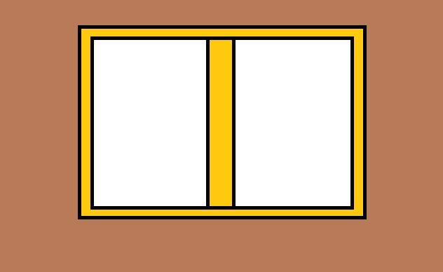

Θέλω να φτιάξω (δεν ξέρω αν μπορώ) μια εφαρμογή η οποία μάλλον είναι σε Javascript (μπορεί να γίνεται και πιο εύκολα)
με την οποία θα μπορεί ο χρήστης για την παρακάτω φωτογραφία πχ να επιλέγει από μια παλέτα χρωμάτων το χρώμα που είναι καφέ , και να το αλλάζει . Και από μια άλλη παλέτα η οποία θα είναι δίπλα να επιλέγει το χρώμα που είναι κίτρινο.
Η παραπάνω εφαρμογή θέλω να μπει σε μια σελίδα στο internet. Δεν ήξερα πως να το ψάξω στα αγγλικά
Γεια σου φίλε μου,
Βαριόμουν και είπα να σου ετοιμάσω μία πρόχειρη δουλειά.
Επιλέγεις με τα Inner/Outer radiobuttons τι θέλεις να αλλάξει χρώμα και μετά επιλέγεις από την παλέττα.
Έγιναν γρήγορες αλλαγές από άλλο demo (http://www.html5canvastutorials.com/labs/html5-canvas-color-picker/), οπότε excuse the quality.
No further support, enjoy.
Αφού πετάξεις τον κώδικα σε ένα html αρχείο, να βάλεις στο ίδιο folder την εικόνα color-picker.png που αναφέρεται μέσα σε ένα σχόλιο.
