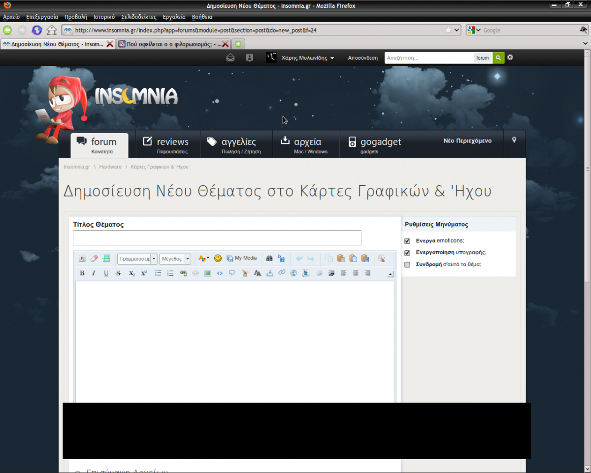

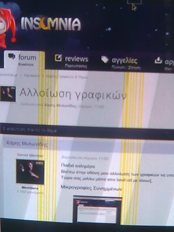

Χάρης Μυλωνίδης Δημοσ. 11 Ιουνίου 2016 Δημοσ. 11 Ιουνίου 2016 Παιδιά καλημέρα. Βλέπω στην οθόνη μου αλλοίωση των γραφικών να υποθέσω ότι έχει πρόβλημα η κάρτα γραφικών; Τώρα σας μιλάω μέσα απο boot cd με λίνουξ.
Ghost007 Δημοσ. 11 Ιουνίου 2016 Δημοσ. 11 Ιουνίου 2016 τι εννοεις αλλοιωση ακριβως ? γιατι εγω δε βλεπω κατι...
blaze_13 Δημοσ. 11 Ιουνίου 2016 Δημοσ. 11 Ιουνίου 2016 Το μαύρο πλαίσιο εννοείς ?? Δεν νομίζω να χει η κάρτα πρόβλημα.
Ghost007 Δημοσ. 11 Ιουνίου 2016 Δημοσ. 11 Ιουνίου 2016 γραμμές κάθετες βλέπω κίτρινες εμεις δε βλεπουμε οποτε μαλλον κατι με την οθονη πεζει...τσεκαρε τα καλωδια... 1
Xristaras12 Δημοσ. 11 Ιουνίου 2016 Δημοσ. 11 Ιουνίου 2016 εφόσον δεν φαίνεται στο screenshot, το πιθανότερο ειναι πρόβλημα της οθόνης. Έχεις καποια τηλεόραση/κάτι αλλο που να μπορείς να συνδέσεις τον υπολογιστή; αν ειχες artifacts θα αποτυπώνονταν και στο screenshot. 4

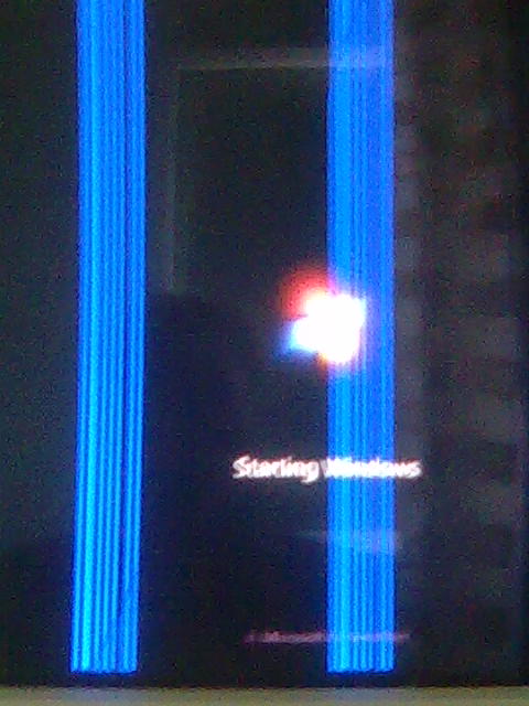

Χάρης Μυλωνίδης Δημοσ. 11 Ιουνίου 2016 Μέλος Δημοσ. 11 Ιουνίου 2016 εφόσον δεν φαίνεται στο screenshot, το πιθανότερο ειναι πρόβλημα της οθόνης. Έχεις καποια τηλεόραση/κάτι αλλο που να μπορείς να συνδέσεις τον υπολογιστή; αν ειχες artifacts θα αποτυπώνονταν και στο screenshot. όχι δυστυχώς. ανέβασα καινούρια φωτό απο το κινητό ρε παιδιά δεν φαίνεται. τα καλώδια τα τσέκαρα μια χαρά είναι τοποθετημένα.
Xristaras12 Δημοσ. 11 Ιουνίου 2016 Δημοσ. 11 Ιουνίου 2016 έχω την εντύπωση πάντως,οτι είναι πρόβλημα της οθονης. Αν ειχε artifacts δεν θα φαινόταν το χρώμα πίσω απο τις κίτρινες γραμμές. μάλλον είτε το panel έχει θέμα είτε η υποδοχή της οθόνης. αν είχε πρόβλημα η κάρτα γραφικών θα έβλεπες κάτι τέτοια https://www.google.gr/search?q=artifacts+gpu&client=firefox-b&biw=1366&bih=667&tbm=isch&tbo=u&source=univ&sa=X&ved=0ahUKEwiT34eSy5_NAhUlIMAKHQ6XAUMQsAQIJQ#imgrc=_ Επίσης,αν δεις στην περίπτωση προβληματικής κάρτας γραφικών,τα artifacts εμφανίζονται ΚΑΙ στο screenshot!! 2
Χάρης Μυλωνίδης Δημοσ. 11 Ιουνίου 2016 Μέλος Δημοσ. 11 Ιουνίου 2016 με τι εχεις συνδεση την οθονη ? με dvi gva adaptor ορίστε και άλλες φωτό. έχω την εντύπωση πάντως,οτι είναι πρόβλημα της οθονης. Αν ειχε artifacts δεν θα φαινόταν το χρώμα πίσω απο τις κίτρινες γραμμές. μάλλον είτε το panel έχει θέμα είτε η υποδοχή της οθόνης. αν είχε πρόβλημα η κάρτα γραφικών θα έβλεπες κάτι τέτοια https://www.google.gr/search?q=artifacts+gpu&client=firefox-b&biw=1366&bih=667&tbm=isch&tbo=u&source=univ&sa=X&ved=0ahUKEwiT34eSy5_NAhUlIMAKHQ6XAUMQsAQIJQ#imgrc=_ Επίσης,αν δεις στην περίπτωση προβληματικής κάρτας γραφικών,τα artifacts εμφανίζονται ΚΑΙ στο screenshot!! χρισταρας ειναι 100% η οθονη;
