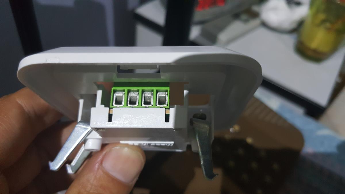

Ειχα Cyta για 2 χρονια.Εκει ο τεχνικος ειδα μολις γυρισα απο την δουλεια οτι μου ειχε αλλαξει το πριζακι του τηλεφωνου με ενα δικο τους(γραφει Cyta) για να λειτουργησει το voip(μαλλον...)
Περασαν 2 χρονια και τωρα πηγα στην Wind.Το προβλημα ειναι οτι ενω εχω ιντερνετ,δεν εχω τηλεφωνο.

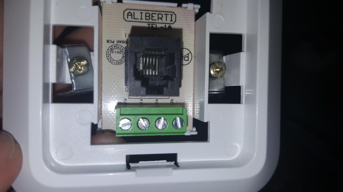

Οι τεχνικοι τους μου ειπαν να αλλαξω το πριζακι για να μην εχω αυτα που εχει η Cyta για το voip.Με αυτο τον τροπο θα ειχα και τηλεφωνο.Ετσι αγορασα ενα απλο.
Το προβλημα ειναι οτι δεν μπορω απο χτες να το συνδεσω με οτι συνδυασμο κι αν εκανα.
Ανεβαζω φωτογραφιες μπας και βγαλετε ακρη εσεις για να με βοηθησετε.
Ειναι οντως δικο μου το λαθος ΄η μηπως δεν εχω τηλεφωνο απο βλακια της Wind;
Περα απο το πριζακι παιζει να μου τοποθετησε και τιποτα αλλο η Cyta και δεν το βρισκω;

Για δοκίμασε να ενώσεις μαζί τα μπλέ και μαζί τα κόκκινα. Μετά έτσι όπως θα είναι 2 και 2 τα βάζεις στις μεσαίες θέσεις.
βαλε τα 2 μπλε στην 2ρι επαφη και τα 2 κοκκινα στην τριτη επαφη.
ρωτα αν ο παροχος σου δινει τηλέφωνο μεσο voip η με τον κανονικο τροπο απο την πριζα.
δεν χρειαζοταν καν να αλλαξεις πριζακι.εβαζες σπλιττερ και ενωνες την εξοδο phone Με την δευτερη υποδοχη.

Καλα σοβαρα τωρα;Και τι με βαλανε και το αλλαξα;Νταξει δεν υπαρχουν οι τυποι...Η πλακα ειναι ομως οτι και πριν το βγαλω δεν ειχαμε τηλεφωνο.Ιντερνετ κανονικα.
Ουτε ενα ενα ουτε 2 μαζι καλωδια καταφερα να το κανω να δουλεψει...Κι η πλακα ειναι οτι τωρα ουτε καν ιντερνετ δεν μπορω να εχω απο αυτη την πριζα.

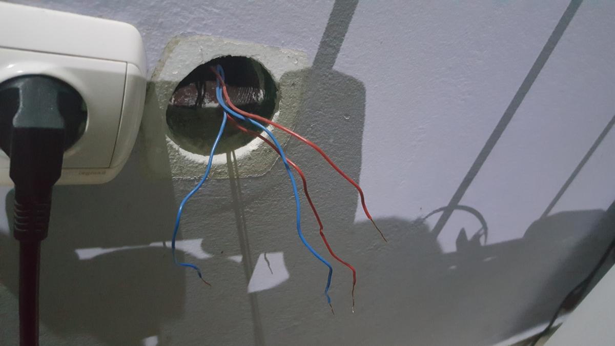

Ηταν ενα μπλε κι ενα κοκκινο συνδεδεμενα μονο που δεν προσεξα που.
Τα αλλα 2 (το αλλο μπλε και το αλλο κοκκινο) ηταν στον αερα.Δεν τα ειχαν συνδεσει.
Ναι στα κεντρικα τα συνδεω.
Παιζει απο τις πολλες δοκιμες να εκανα ζημια;
Εχω κανει εις διπλουν καθε πιθανο συνδυασμο.Ακομα και της cyta το πριζακι προσπαθησα να ξαναβαλω..
Αν δεν θυμασαι πιο ζευγαρι ηταν θελει δοκιμες για να βρεις πιο ειναι το σωστο η αλλιώς γμνώνει ένα καλόδιο που πάει στο τηλ απο τη μια ακρη και δοκιμαζεις σε συνδιασμους τα καλωδια τωρα αν εχεις πολυμετρο βοηθαει τρελα

Άμα το άλλο ζεύγος ήταν στον αέρα τότε όπως τα λέει ο poulinos πρέπει να είναι τα πράγματα, θα έχεις το κανονικό ζεύγος και το δεύτερο που δεν πρέπει να συνδέσεις.
Βάλε ένα τηλέφωνο στην πρίζα, βάλε το ακουστικό στο αυτί και δοκίμαζε συνδυασμούς με τα καλώδια πάνω στην πρίζα. Όταν ακούσεις μπίπ άστο.
