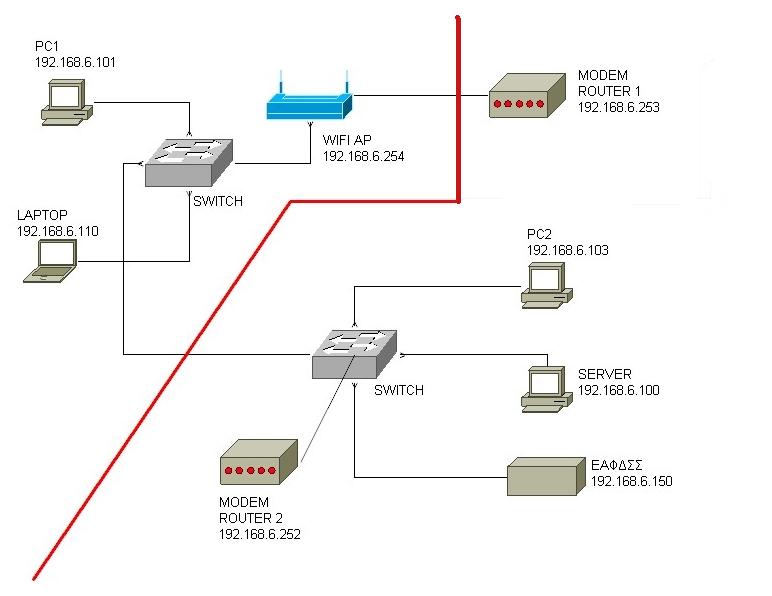

VasKag Δημοσ. 7 Ιουνίου 2016 Δημοσ. 7 Ιουνίου 2016 Εχουμε το τοπικο δικτυο της παρακατω εικονας. Η αριστερη πλευρα βρισκεται στο ισογειο και η δεξια στο δευτερο οροφο. Υπαρχει τροπος να καταργησω-αντικαταστησω τη συνδεση των 2 switch? Αυτη τη στιγμη ειναι 30+ μετρα utp, αλλά 2 κομματια ενωμενα μεταξυ τους με μουφα. Εκτος απο τη λυση ενιαιου καλωδιου, μπορει με καποιο αλλο τροπο να παρω το ιδιο αποτελεσμα αλλα χωρις αυτο το καλωδιο?

VasKag Δημοσ. 7 Ιουνίου 2016 Μέλος Δημοσ. 7 Ιουνίου 2016 Σκεφτηκα οτι 30+ μετρα utp καλωδιο, το οποιο αποτελειται απο 2 κομματια, ενωμενα μεταξυ τους με "μουφα" δεν ειναι και οτι καλυτερο. Εκτος απο την ευκολη λυση να αγορασω ενιαιο καλωδιο, θα μπορουσα με καποιο τροπο να πετυχω το ίδιο αποτελεσμα χωρις το μεγαλο καλωδιο? Πχ αν ενωσω το modem router 1 με το switch του δευτερου οροφου, μπορω να καταργησω το μακρυ καλωδιο?
rfc Δημοσ. 7 Ιουνίου 2016 Δημοσ. 7 Ιουνίου 2016 Σωστο αυτο που λες για τη μουφα αλλα πως θα ενωσεις τα 2 αυτα που λες χωρις καλωδιο παλι? Το καλωδιο δεν αντικαθισταται απο κανενα υποπροιον διοτι θα εχεις απωλειες και μιας και θα τραβηξεις καλωδιο, τραβα απο το ενα μοντεμ στο αλλο και βγαλε εντελως τα switch αν μπορεις διοτι οσο ναναι σε καθυστερουν, αλλιως βγαλε οποιο μπορεις αν δε γινεται αλλιως αλλα καλωδιο περνα οπως και ναχει. και αν στα 2 μοντεμς εχεις dsl βαλε καλυτερα και ενα ρουτερ και κανε και ενα Load balancing και εισαι πολυ μπροστα. Ιδεες λεω εγω
aposporis Δημοσ. 7 Ιουνίου 2016 Δημοσ. 7 Ιουνίου 2016 Το wifi-AP πώς είναι συνδεδεμένο με το router1 ?? Το router1 τι κάνεις αυτή τη στιγμη (τι ρόλο βαράει? ) Οι δύο γραμμές είναι στο 2ο και οι δύο?? Με ενδιάμεσο καλώδιο θα έχεις το καλύτερο αποτέλεσμα (σταθερότητα και ταχύτητα). Αλλιώς πας σε powerline αν οι χώροι έχουν το ίδιο ρολόι ΔΕΗ. wifi repeater/bridge ή πες το όπως θέλεις (αν φτάνει το σήμα από πάνω έως κάτω) Ιδανικά βάζεις ένα καλώδιο πάνω κάτω, καρφωτές ip και gateway παντού. Τι ακριβώς θες να κερδίσεις - βλετιώσεις;
VasKag Δημοσ. 7 Ιουνίου 2016 Μέλος Δημοσ. 7 Ιουνίου 2016 Εχουμε 2 isdn γραμμες με ξεχωριστο ιντερνετ η καθε μια (ειναι στο πακετο οποτε δεν τιθεται θεμα γιατι 1 και οχι 2). Λογω θεσης (και χωρου), τα 2 modem router ειναι υποχρεωτικα στο δευτερο οροφο. Ενα για καθε γραμμη. Οι 2 υπολογιστες του ισογειου παιρνουν ιντερνετ ενσυρματα. Και μιας και υπαρχει η δυνατοτητα, ο καθε ενας παιρνει απο διαφορετικη γραμμη. Για να εχουμε ανετο wifi στο ισογειο, εχουμε τραβηξει ενιαιο καλωδιο που παει στο δευτερο οροφο. Ετσι το Access Point (Στην ουσια ειναι ενα παλιο modem-router που εχει μετατραπει σε AP) μοιραζει ασυρματα το ιντερνετ απο το modem router 1. Αυτο το καλωδιο δε με πειραζει, και δεν ηθελα να μπλεξω με powerlines. IP και gateways ειναι ολα καρφωτα. Στην ουσια αυτο που ρωταω ειναι μηπως εχω βαλει περιττα καλωδια (utp)/εξοπλισμο.
aposporis Δημοσ. 7 Ιουνίου 2016 Δημοσ. 7 Ιουνίου 2016 Άρα έχεις δύο καλώδια από πάνω προς τα κάτω. Πρακτικά ένα σου αρκεί. Μπορείς να καταργήσεις και τα δύο switch αν θες για πιο minimal καταστάσεις. Έτσι όπως είσαι τώρα καλά είσαι. Αφού λειτουργεί... :-P
VasKag Δημοσ. 7 Ιουνίου 2016 Μέλος Δημοσ. 7 Ιουνίου 2016 Ναι αλλα αυτο το 1 με τη μουφα, ειναι αυτο που δινει προσβαση στους υπολογιστές του ισογειου στον σερβερ. Αν ειναι να το καταργησω πρεπει να γινει αλλη συνδεση ωστε να δουλεύει το τοπικο δικτυο.
aposporis Δημοσ. 7 Ιουνίου 2016 Δημοσ. 7 Ιουνίου 2016 Εϊναι αργά και βαριέμαι να περιγράφω Αν τα switch είναι gigabit θα προτιμούσα αυτά για την σύνδεση των ορόφων. 1

VasKag Δημοσ. 8 Ιουνίου 2016 Μέλος Δημοσ. 8 Ιουνίου 2016 Το ενα το εχω αλλαξει με ενα tp-link 8970B. Το αλλο ειναι του παροχου
