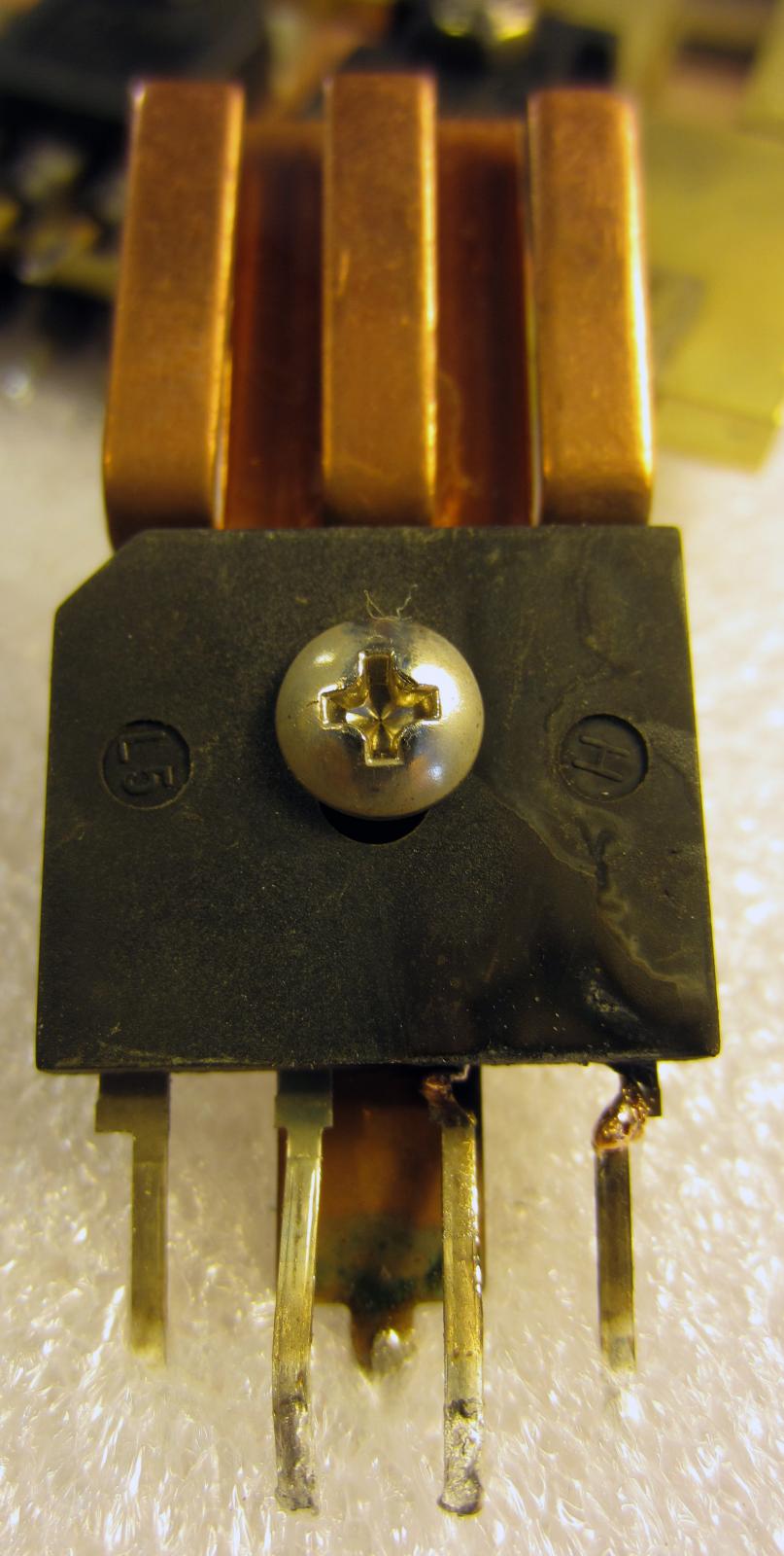

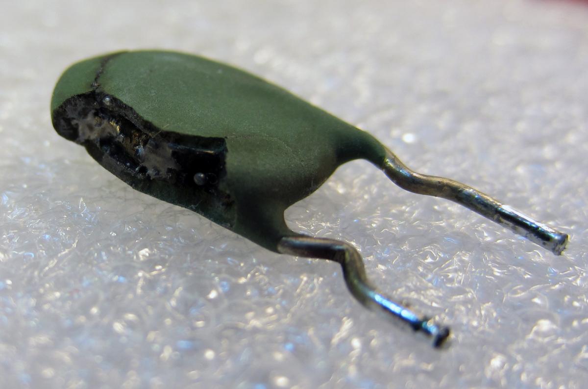

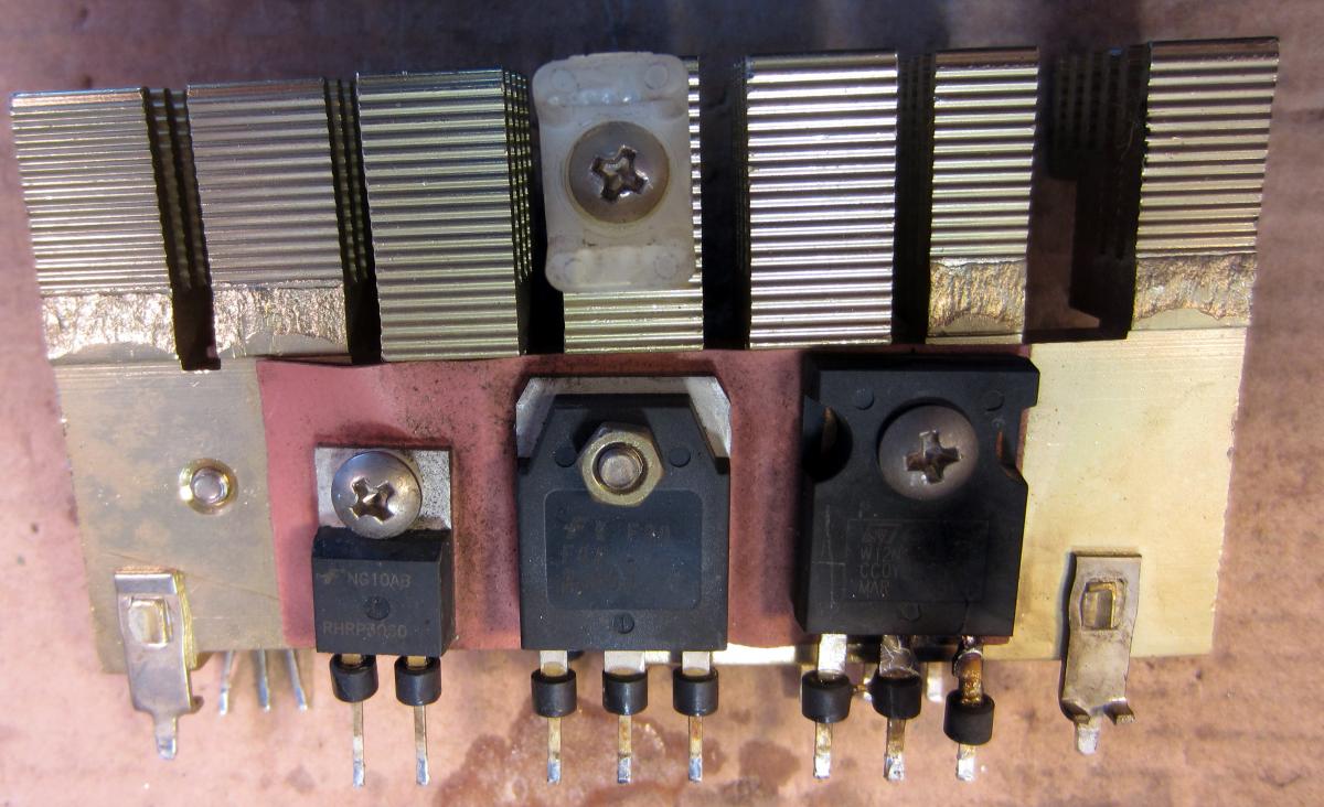

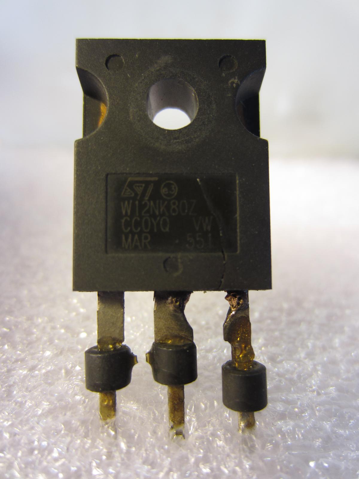

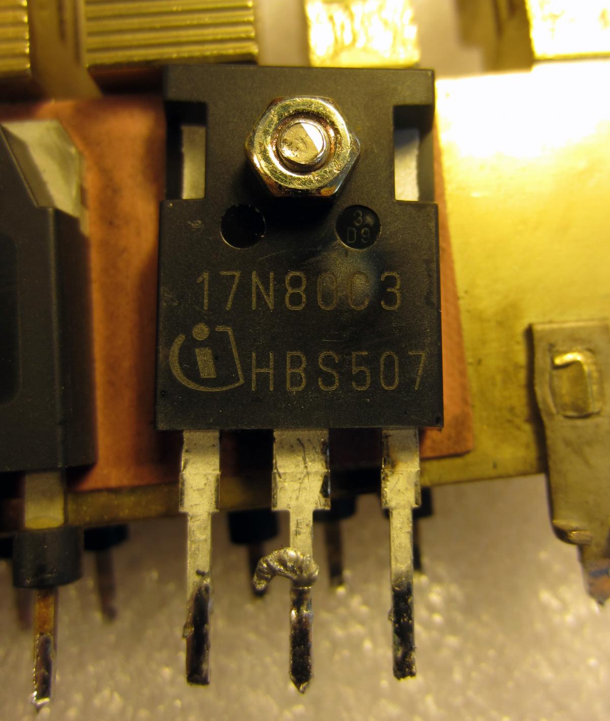

Pegasus54 Δημοσ. 6 Ιουνίου 2016 Δημοσ. 6 Ιουνίου 2016 Μόλις άνοιξα το τροφοδοτικό από (πίσω) το on - off : Τσαφ ... κάτω η ασφάλεια και μετά τίποτα ... μια μικρή μυρωδίτσα μόνο , από καμένο! Σηκώνω την ασφάλεια ...τσαφ και ξανακάτω η ασφάλεια , πριν καν προλάβω να πατήσω το on του υπολογιστή! Ανοίγω το τροφοδοτικό και βλέπω το Thermistor κομμάτια... (φώτο) το αλλάζω , δοκιμή ...τσαφ και πάλι! Βγάζω όλη τη πρώτη ψυκτρα από το πρωτεύον και φάνηκε ο ψημένος ένοχος (φώτο) Ερώτηση: 1.Που μπορώ να βρω ανταλλακτικό (Αθήνα-Πειραιά)? 2.Υπάρχει πιθανότητα να φταίει και κάτι άλλο? 3. Το τσαφ γίνεται με το που ανοίγω το τροφοδοτικό στη θέση on πριν ανοιξω το pc, αν λεει κατι αυτό..... Κάθε βοήθεια δεκτή.
SaFiS Δημοσ. 6 Ιουνίου 2016 Δημοσ. 6 Ιουνίου 2016 Εγώ θα ρωτήσω το εξής. Και να τα βρεις, θα εμπιστευόσουν ένα επισκευασμένο τροφοδοτικό που μπορεί να σου πάρει τα πάντα μαζί, όταν ξανακάνει το μπάμ?? Εγώ πάντως όχι... Απο εκεί και πέρα, παίρνεις σβάρνα τα μαγαζιά ηλεκτρονικών. Mosfet ισχύος είναι, 800V 12A (ST W12NK80Z)...

Roger Δημοσ. 6 Ιουνίου 2016 Δημοσ. 6 Ιουνίου 2016 Πηγαινε στον Φανο στο κεντρο με τυπωμενο αυτο http://www.promelec.ru/pdf/STP12NK80Z.pdf και παρε ενα ιδιο.Αν δεν το εχει ζητα του μια αντιστοιχια ενος fet 800v 11A N-CHANNEL αν και ειναι ιδιομορφο zener protected.Μετρα και τις αντιστασουλες στα ποδια του,ισως να εχει καψει και αλλα,αν θελεις ομως να παιξεις και ξερεις,αγορασε το φετ που ειναι φθηνο και προχωρα. ανακυκλωση και αγορα καινουριου,με τα ρευματα δε παιζουμε... ακομα και σωστο ανταλλακτικο να βρεις δεν μπορεις να εισαι σιγουρος οτι δε θα το ξανακαψει δε μπορεις να γνωριζεις και τι αλλο εχει καει πανω στη πλακετα του τροφοδοτικου, μονο η εταιρια κατασκευης μπορει να το επισκευασει σωστα εχοντας τα καταλληλα εργαλεια μετρησης και το schematic, η μονη επισκευη που ειναι ανεκτη σε τροφοδοτικο ειναι αλλαγη πυκνωτη και αυτη με ρισκο παντα..... Δεν ειναι ετσι σε καμμια περιπτωση ,αν δεν μπορουσαμε να αλλαξουμε ενα τρανζιστορ,μια γεφυρα ,μια διοδο τοτε θα τα πεταγαμε ολα στον καδο. 3

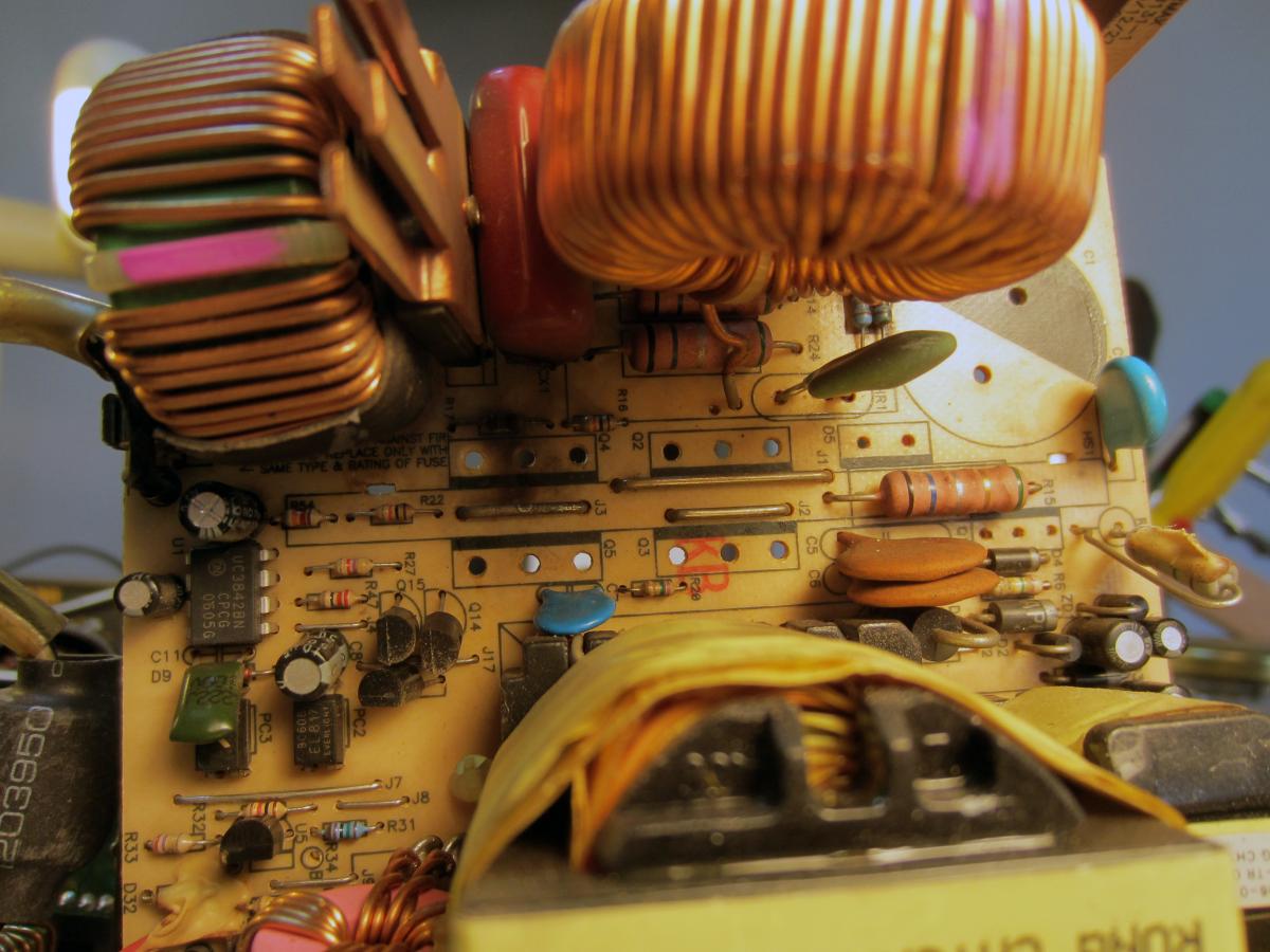

soteras Δημοσ. 6 Ιουνίου 2016 Δημοσ. 6 Ιουνίου 2016 Μήπως να άλλαζες και αυτά τα μαύρουλιάρικα μην αρπάξαν τίποτα με το τσαφ τίποτα πολύ ζέστη και είναι στα τελευταία τους ? Επίσης στέκαρε και το πράσινο το όρθιο μάλλον είναι λίγο φουσκομένο ή είναι η οπτική γωνία που φαίνεται.Απλά ίσως θα πρότεινα άμα κάνεις εσύ την όλοι ενχείριση να κάνεις το κόλπο να ενώσει με ενα ρεταλοκαλόδιο πράσινο καλώδιο με μαύρο ώστε να πάρει μπρος το τροφοδοτικό χωρίς να είναι στον υπολογιστή καν πάνω για να δεις πως αντιδρά πέρνει μπρός ή όχι.Υπάρχουν πολλά βίντεο που δείχνουν πως γίνετε το κολπάκι αυτό.Κατατάλα άμα προσέξεις θετικό πόλο / αρνητικό δεν βλέπω το λόγο να μην το κανεις καθώς πολλά πράγαματα όταν τα πάμε σε ηλεκτρονικό απλά φτιάχνει τα καμένα μέρη.

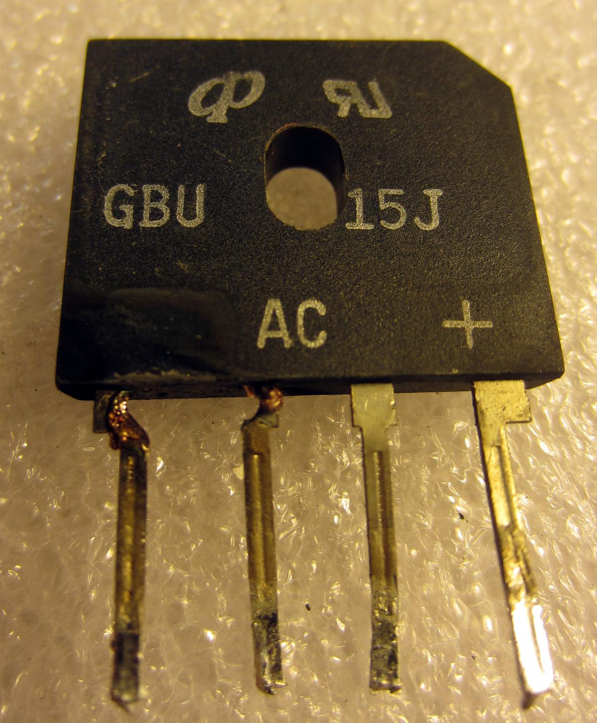

soteras Δημοσ. 7 Ιουνίου 2016 Δημοσ. 7 Ιουνίου 2016 Καλά τώρα θυμήθηκα το άλλο με την τηλεόραση που κατι έκανε εκεί και την έκανε κουμπαρά Δεν τον κάνει και εσύ κουμπαρά τον υπολογιστή λέω 1
Pegasus54 Δημοσ. 8 Ιουνίου 2016 Μέλος Δημοσ. 8 Ιουνίου 2016 Μήπως να άλλαζες και αυτά τα μαύρουλιάρικα μην αρπάξαν τίποτα με το τσαφ τίποτα πολύ ζέστη και είναι στα τελευταία τους ? Επίσης στέκαρε και το πράσινο το όρθιο μάλλον είναι λίγο φουσκομένο ή είναι η οπτική γωνία που φαίνεται.Απλά ίσως θα πρότεινα άμα κάνεις εσύ την όλοι ενχείριση να κάνεις το κόλπο να ενώσει με ενα ρεταλοκαλόδιο πράσινο καλώδιο με μαύρο ώστε να πάρει μπρος το τροφοδοτικό χωρίς να είναι στον υπολογιστή καν πάνω για να δεις πως αντιδρά πέρνει μπρός ή όχι.Υπάρχουν πολλά βίντεο που δείχνουν πως γίνετε το κολπάκι αυτό.Κατατάλα άμα προσέξεις θετικό πόλο / αρνητικό δεν βλέπω το λόγο να μην το κανεις καθώς πολλά πράγαματα όταν τα πάμε σε ηλεκτρονικό απλά φτιάχνει τα καμένα μέρη. Αντίσταση είναι το μαύρο μπαρουτοκαπνισμένο από το mosfet που έσκαγε πάνω του, αλλά δεν φαίνονται καθόλου τα χρώματα, μετά το καθάρισμα . Υπάρχει τρόπος να βρω πόσα ohm είναι η ήταν αρχικά? Εννοείται οτι , αν γουλεψει, η δοκιμη θα γινει εκτος pc και με φορτιο για να μετρηθουν οι τασεις

Pegasus54 Δημοσ. 9 Ιουνίου 2016 Μέλος Δημοσ. 9 Ιουνίου 2016 Μέρος Δεύτερον.... ...Πήρα από το "Φανό" το mosfet 17A - 800 V ,που όπως μου είπε με καλύπτει, επάνω και πάλι ...τσαφ! Έξω όλα... και βλέπω το καινούργιο με ενα άσπρο σημαδάκι (φώτο 1) Πιο κεντρικά η βλάβη, λέω, ...βγάζω το bridge rectifier και .....(φώτο 2,3) Αλλάζω το Β. rectifier, το mosfet όχι , γιατί δεν είχα, άλλο αλλά και το μέτρησα και φαίνεται λειτουργικό. ...Τώρα χωρίς τσαφ, αλλά δεν ξεκινάει.. Ακούγεται ένα περιοδικό τικ-τικ μάλλον από το πρωτεύον διαμέρισμα -Καμιά ιδέα? -Γιατί με όλα αυτά δεν έχει πέσει η ασφάλεια του τροφοδοτικού¨?
