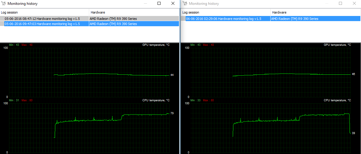

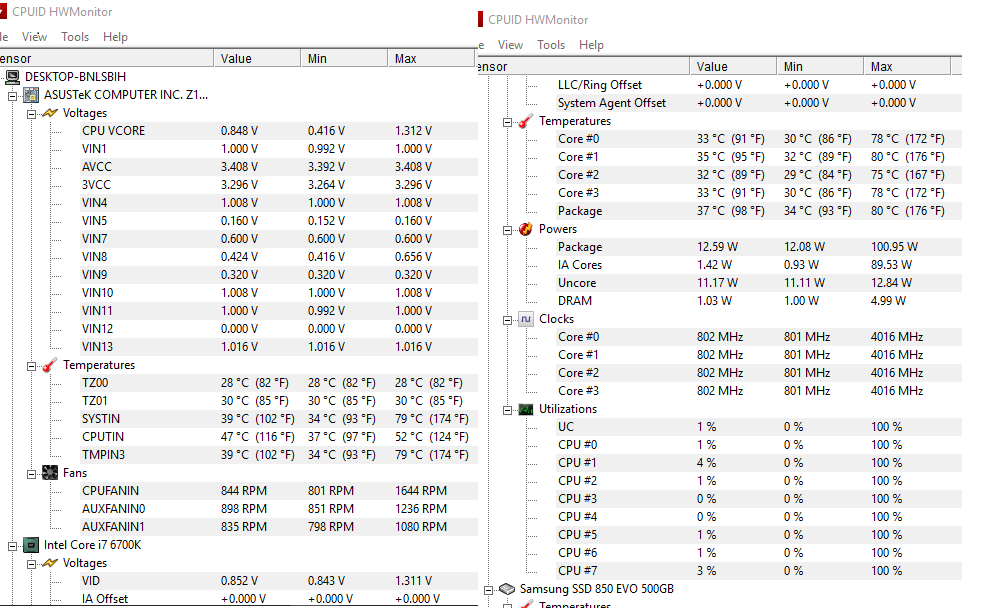

giorgosmcmc Δημοσ. 6 Ιουνίου 2016 Μέλος Δημοσ. 6 Ιουνίου 2016 (επεξεργασμένο) ναι αλλα επεσες 7-8 βαθμους δεν ειναι λιγο.. οσο για τη θερμοκρασια μη σε ανυσηχει τοσο δεν ειναι τρομερα τα πραγματα να παθει κατι κλπ απλα νταξ ειναι ανεβασμενη και μπορουμε να την ριξουμε κιαλλο .... και αυτες που βλεπεις στο πραιμ δε θα της δεις ποτε σε παιχνιδι κλπ ..απλα ειναι το στρες τεστ τετοιο που ανεβαζει τοσο.. δυστηχως δε φενονται τα βολτ μονο...ειναι λιγο ποιο πανω απο το φωτο που τραβηξες to vcore..για δεστα μονος σου η τραβα ενα φωτο λιγο ποιο πανω να δουμε που πηγανε απο τα 1.360 που ηταν με το τουρμπο... και αφου κανεις αυτο...οπως εισαι τωρα ανοιξε το καπακι το πλαινο και αστο ανοιχτο και ξανακανε οτι εκανες ..... να δουμε και το αιρφλοου αν θα πεξει ρολο μηπως συσορευεται η ζεστη μεσα ..... Λοιπον εκανα οτι μου ειπες, εκανα ξανα το τεστ του prime95 για ενα 5λεπτο μεχρι να χτυπησει 80 δηλαδη κλασικα οπως μου χτυπαει παντα στο πρωτο 5λεπτο οπου εκει το κλεινω σηνυθως για να μη καταπονω τη cpu, εχω ανεβασει screenshot απο HWmonitor & 2 screenshots απο afterburner οπου αριστερα ειναι η θερμοκρασια με το καπακι του case κλειστο και δεξια με ανοιχτο, η διαφορα ειναι απειροελαχιστη βασικα καμια θα ελεγα οπως βλεπεις και μονος σου, επισης μπορεις να δεις και τα volt, οι τιμες φαινοντε καθαρα max & min meat to test. Το test και ολες οι μετρησεις εγιναν με το turbo off. Τι προτεινεις σαν επομενο βημα, επανατοποθετηση-προσθεση ανεμιστηρα επανω οπως ειχες πει ή μπορουμε να κανουμε και κατι πιο απλο να τη ριξουμε λιγο ακομα τη θερμοκρασια οπως ειναι τωρα? ΥΓ: Παντως λιγο gta v που εβαλα να παιξω στο offline με ρυθμησεις σχεδον ολα στα ultra-very high 1080p με απενεργοποιημενα τα advance graphics οι θερμοκρασια ηταν τραγικη, μετα απο κανα 15λεπτο σταθερα στα 68-70 οση ωρα συνεχιζα να παιζω και με turbo off. EDIT: Δοκιμασα να κανω και κατι αλλο το οποιο εριξε κατα πολυ τη θερμοκρασια μου, εκανα ακριβως αυτο που περιγραφει εδω ο τυπος, δηλαδη απ το πινακα ελεγχου ρυθμησα τη μεγιστη αποδοση επεξεργαστη απλα αντι για 80% που το εκανε αυτος στο 90% και πραγματικα επεσε η θερμοκρασια μου ενω επαιζα εκει που ειχα στο gta v 68-70 βαθμους τωρα εχω 60 με 65, επεσε μερικους βαθμους κατω. Απλα θα ηθελα να μου πεις αν το οτι το πηγα στο 80% μπορει να επηρεασει την αποδοση του pc σε gaming, ειναι φυσιολογικο που το usage της cpu κατα το gaming ειναι 30%-45% αν και χωρις αυτη τη ρυθμηση παλι καπου εκει ηταν, στο mad max ειναι 35 με 45 usage στη cpu και 95% με 100% usage στη gpu Επεξ/σία 6 Ιουνίου 2016 από giorgosmcmc
Ghost007 Δημοσ. 6 Ιουνίου 2016 Δημοσ. 6 Ιουνίου 2016 λοιπον καταρχας με το τουμπο κλειστο οπως ειπαμε..εχεις πεσει 7 βαθμους .... και επισης απο 1.360 τα βολτ σου τωρα μαξ ειναι 1.312.. το οποιο ειναι βελτιωση... οσο για αυτο που εχεις κανει ειναι οτι στην ουσια δεν αφηνεις να παει μαξ συχνοτητα ο επεξεργαστης στα 4000 και μενει ποιο κατω οποτε και τα βολτ ειναι ποιο κατω..οποτε και η θερμοκρασια ειναι ποιο κατω... αλλα το θεμα ειναι με τη μαξ συχνοτητα να εχεις χαμηλωτερη θερμοκρασια... και ναι πεφτει η αποδοση ..οχι τραγικα οκ αλλα δεν ειναι λυση... η σωστη λυση για καποιον που γνωριζει πεντε πραγματα ειναι να πας και να βαλεις manual τα βολτ σου κατω απο 1.312 που ειναι τωρα στο μαξ... φαντασου οτι τα 0.050 που επεσε απο το τουρμπο μπουστ σου δωσαν 7 βαθμους...ποσο μαλλον αν πεσει κατο απο 1.300 αλλα το θεμα ειναι οτι επειδη δεν εχω ι7 6700κ δε γνωριζω ποσο χαμηλα μπορουν να φτασουν τα βολτ και να ειναι σταθερος... μπορεις ειτε να το ψαξεις απο αλλους με παρομοια πραγματα ...η να πειραματιστης μονος σου...κατεβαζοντας ελαφρα τα βολτ 0,025 καθε φορα μεχρι να μην ειναι σταθερος η να μην ανοιγει ας πουμε.. ...οποτε ξαναδινεις 0,025 ποιο πανω και εισαι κομπλε.... τη συχνοτητα πηγαινε βαλτη παλι 100% δεν ειναι η σωστη λυση αυτη... δλδ με λιγα λογια γιατι ισως σε μπερδεψα με ολα αυτα....αμα βαλεις π.χ τα βολτ 1,250 και ανοιγει και ειναι κομπλε...θα δεις αλλους 7-10 βαθμους κατω σε φαση... καλα με 1,200 θα δεις τρελη διαφορα..αλλα δε ξερω αν ειναι αρκετο...φυσικα δε παθαινει τπτ να δοκιμασεις... αν σε περιπτωση δεν ανοιγει τπτ κλειστο λιγο ξαναανοιξετο μια δυο φορες να παρει τα default και ξαναβαζεις ποιο πανω ελαφρα...στη χειροτερη αν δε ανοιγει βγαζεις τι μπαταρια και τι ξαναβαζεις... λοιπον το εψαξα και λιγο φυσικα δεν ειναι ολοι οι επεξεργαστες ιδιοι αλλα τεσπα οι τιμες που αναφεροντε και σε ασυς μητρικες λογω οτι το αυτοματο ειναι υπερβολικο που εχουν... ειναι γυρω στα 1.200 με 1,225 .... και ειναι σταθερος σε στοκ συχνοτητες...

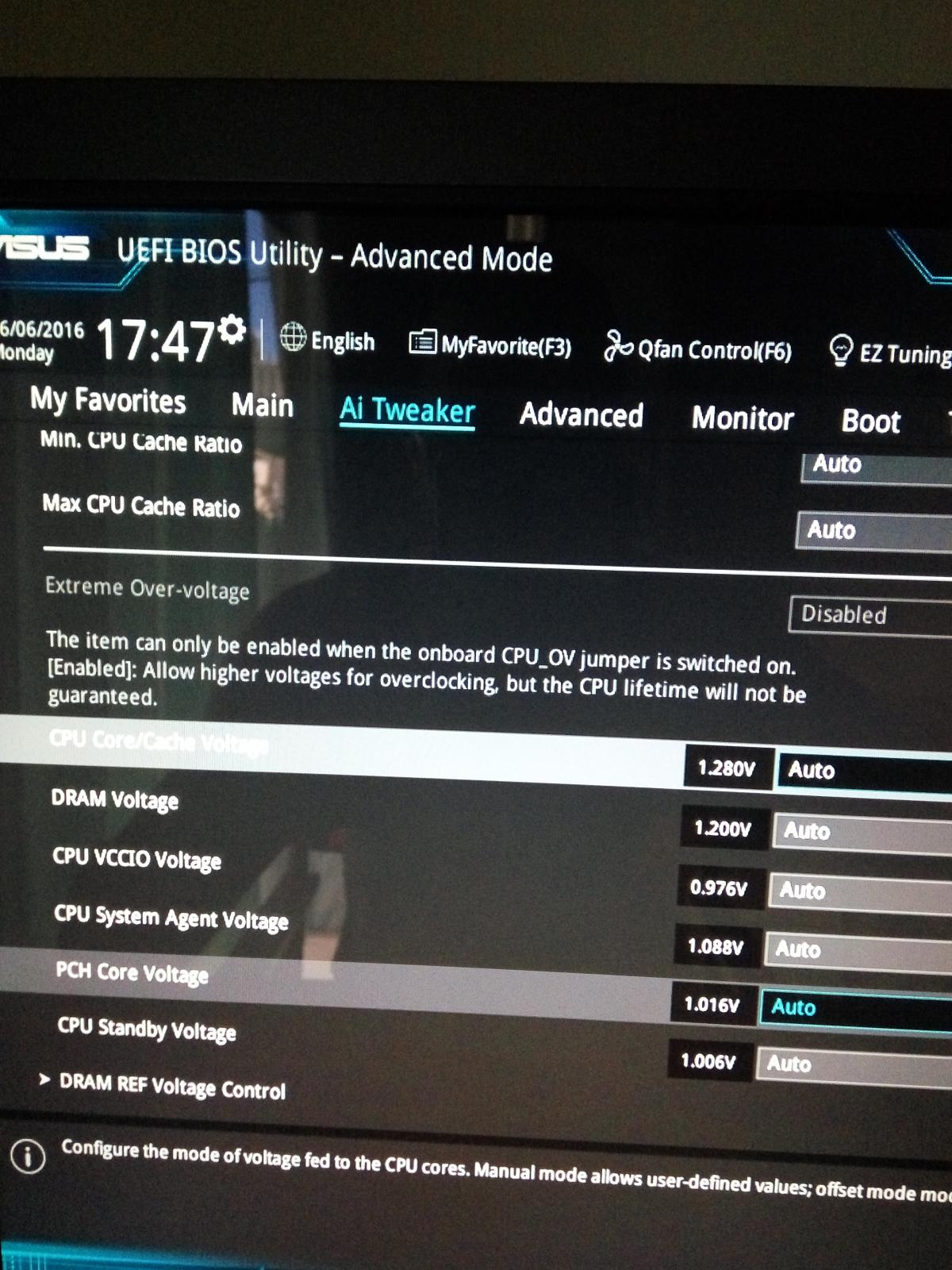

giorgosmcmc Δημοσ. 6 Ιουνίου 2016 Μέλος Δημοσ. 6 Ιουνίου 2016 (επεξεργασμένο) απλά θέλω να μου πεις αν θα υπάρξει περίπτωση να παθει κάποια ζημιά ή να πέσει η επίδοση του pc σε βαρυα games αν κατεβασω τα Volt.Ή μητρική μου στα bios έχει μια επιλογη για voltage (cpu core/catche voltage) αλλα δεν ειμαι σιγουρος αν ειναι αυτο, αλλά επειδή δε τα γνωρίζω καθόλου αυτά και με φοβίζουν λίγο σε φάση μη κάνω κάτι που δε πρεπει πιο να ρυθμισω από τα δύο, cpu core Voltage overide ή dram Voltage? (Αν υποθέσω ότι είμαι στη σωστή ρύθμιση για τα Volt) Και το cpu core/catch Voltage στο manual σωστά? Επισης μου βγαζει ενα μηνημα απο πανω οτι πρεπει να εχω ενεργοποιημενο το ov cpu jumper, ολα αυτα μου φαινοντε κινεζικα :/ Το θεμα ειναι οτι αυτο το ov jumper νομιζω οτι το εχω δει γραμμενο σε καποιο button πανω στη μητρικη αυτο το διακοπτακη που ειχα αναφερει, αλλα η μητρικη μου εχει 1-2 διακοπτακια που δεν ξερω ουτε τι κανουν ουτε τι ειναι και δε μπορω να βγαλω ακρη απο το επισημο site ειμαι παντελως ασχετος με αυτα δηστυχως :/ Πραγματικα δεν μπορω να καταλαβω τι κανουν αυτοι οι 2 διακοπτες πανω στη μητρικη πλακετα και πια η λειτουργεια τους, ο ενας νομιζω γραφει TPU ο αλλος δε θυμαμαι, να δεις που εκει κατι εχω πειραξει και εχω τετοιες θερμοκρασιες αντε τωρα να βγαλω ακρη τιειναι τι καπου διαβασα πως καταναλωνει πολυ λιγοτερο ρευμα αν τους ενεργοποιησεις ή κατι τετοιο αλλα ολα στο περιπου για τιποτα δεν ειμαι σιγουρος EDIT: Με μια προχειρη ματια στη μητρικη μου βλεπω μια περιεργη υποδοχη που γραφει OV με ενα πινακι διπλα, ενα διακοπτη TPU με I & II ο οποιος σε εμενα ειναι στο I και αλο ενα διακοπτη που γραφει EZ_XMP αλλα δε διευκρινιζει αν ειναι on ή off, EPU διακοπτη παντως δεν ειδα αν και περιεργο γιατι διαβασα οτι πρεπει να υπαρχει καπου στη μητρικη μου Επεξ/σία 6 Ιουνίου 2016 από giorgosmcmc
Ghost007 Δημοσ. 6 Ιουνίου 2016 Δημοσ. 6 Ιουνίου 2016 να παθει ζημια η να πεσει η αποδοση του στα παιχνιδια δεν πεζει..αν βαλεις μονο το vcore ποιο κατω ...ισα ισα θα πεσουν οι θερμοκρασιες... τωρα τα υπολοιπα που λες δεν εχω ιδεα τι ειναι δεν εχω τετοια μητρικη... οσο για το που ειναι το vcore .. βαλε τη μητρικη σου στο utube και δες κανα βιντεακι πως κανουν οβερκλοκ κλπ...και θα δεις που ειναι τα βολτ που σου λεω... τωρα το βιος πρεπει να στα εχει στο αυτοματο στα 1.312.... θα πας εκει και θα βαλεις ας πουμε για αρχη 1.275 .... και αμα εισαι κομπλε αν θες κατεβαζεις λιγο ακομα π.χ στα 1.250...
giorgosmcmc Δημοσ. 7 Ιουνίου 2016 Μέλος Δημοσ. 7 Ιουνίου 2016 Aν καταλαβα καλα παντως μαις και ξανακοιταξα το screenshot μου αυτο το OV (over voltage) οπως λεει λογικα θελει να το κανεις On μονο για τη λειτουργεια ''extreme over voltage'' οποτε λογικα δε θα εχω θεμα να ρυθμισω τωρα οπως ειναι τα volt που θελω απο κατω, αν και μου κανει περιεργο πως διπλα αν ειδες το screenshot γραφει ηδη ''1280'' πως ειναι δυνατον εφοσον τα εχω δει να ανεβαινουν και παραπανω?
Ghost007 Δημοσ. 7 Ιουνίου 2016 Δημοσ. 7 Ιουνίου 2016 Aν καταλαβα καλα παντως μαις και ξανακοιταξα το screenshot μου αυτο το OV (over voltage) οπως λεει λογικα θελει να το κανεις On μονο για τη λειτουργεια ''extreme over voltage'' οποτε λογικα δε θα εχω θεμα να ρυθμισω τωρα οπως ειναι τα volt που θελω απο κατω, αν και μου κανει περιεργο πως διπλα αν ειδες το screenshot γραφει ηδη ''1280'' πως ειναι δυνατον εφοσον τα εχω δει να ανεβαινουν και παραπανω? για το οβερ βολτατζ συμφωνω ετσι λεει... λοιπον απο οσα καταλαβα απο το βιντεο τελικα μαλλον αυτο ειναι το cpu core/cache voltage ... ριξε μια ματια να δεις τι λεει εχει αρκετες πληροφοριες για το βιος σου ..θα μαθεις διαφορα πραγματα να εχεις υποψην σου....μη πολυπειραζεις τπτ φυσικα που δεν γνωριζεις αλλα οκ ετσι πληροφοριακα.. τωρα τα βολτ που ειναι 1,280 ειναι γιατι εχεις βαλει το 80% μαξ στη συχνοτητα που πηγες και εβαλες απο της επιλογες ενεργειας...λογικα αν το βαλεις πισω στο 100% θα παει στα 1,312 που βλεπαμε... https://www.youtube.com/watch?v=4axNLL3X4_Y 1
