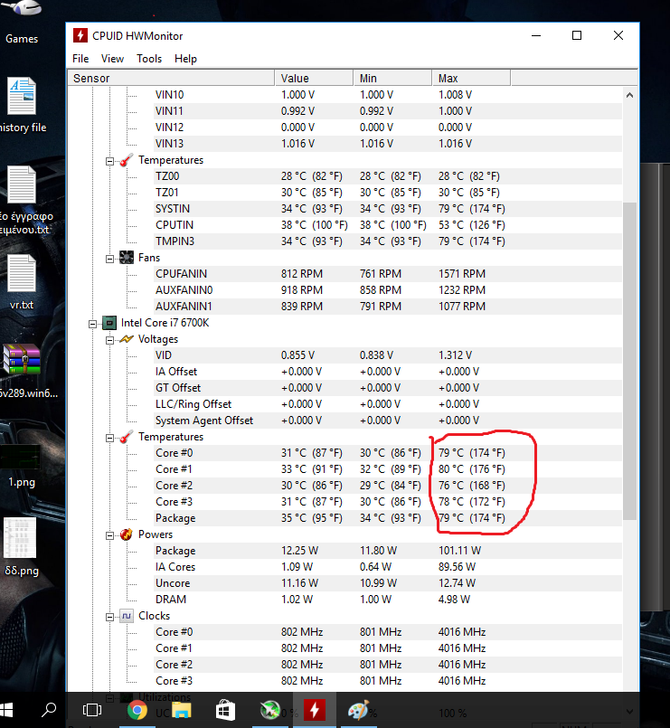

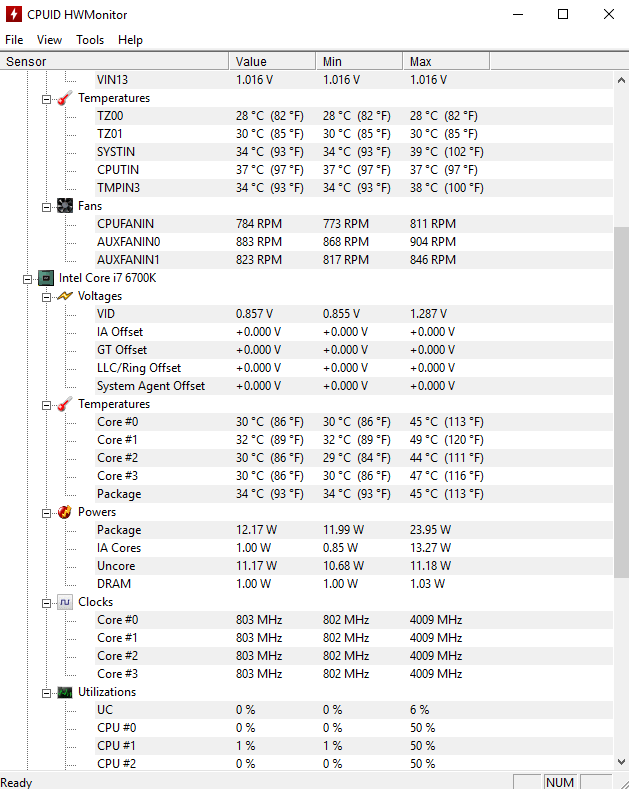

giorgosmcmc Δημοσ. 5 Ιουνίου 2016 Μέλος Δημοσ. 5 Ιουνίου 2016 Εκανα ενα torture test με τις προεπιλεγμενες ρυθμησεις σημερα γυρω στις 8 το πρωι για 5 λεπτα δεν τολμησα να το αφησω παραπανω γιατι φοβηθηκα μη παρει φωτια ο επεξεργαστης, σε ολη τη διαρκεια σχεδον ενω κυμενοταν γυρω στο 70-73 σε καποια φαση ανεβαινει στο 87 και δεν ελεγε να πεσει και εκει πατησα stop, σας ανεβαζω και το log file να τσεκαρετε, προφανως δεν μπορει να ειναι νορμαλ αυτο σωστα? Λετε να εκανα ζημια στον επεξεργαστη που αφησα να ανεβει τοσο πολυ η θερμοκρασια? :/ Εδω εχω ανεβασει το log file Να σημειωσω πως ολα τα εχω σε default οπως και το turbo mode στο on οπως ειναι στη προεπιλογη Ανεβαζω και ενα screenshot απο HWmonitor σε idle οπου οι θερμοκρασιες ειναι πολυ normal
Ghost007 Δημοσ. 5 Ιουνίου 2016 Δημοσ. 5 Ιουνίου 2016 οχι δε παθαινει τπτ μην σε ανυσηχει αυτο.. και ναι και παλι ανεβασμενες ειναι και θα παραμεινουν αφου δε φενεται να κανεις τπτ για να λυσεις το θεμα παρα ψαχνεσαι με διαφορα χωρις λογο....

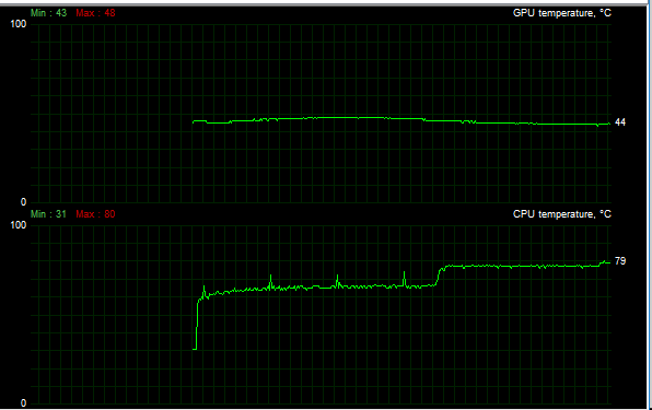

giorgosmcmc Δημοσ. 5 Ιουνίου 2016 Μέλος Δημοσ. 5 Ιουνίου 2016 Εκανα ξανα το τεστ χωρις το turbo, σαφως καλυτερες θερμοκρασιες αλλα οχι οσο θα περιμενα, σε ολη τη διαρκεια των 6-7 λεπτων που το ετρεχα ηταν σχεδον 65-70 βαθμους προς το τελος που πλησιαζε παλι τα 80 το εκλεισα φυσικα. http://www.filedropper.com/hardwaremonitoring_1 Με παραξενευει παντως γιατι η ψυκτρα φαινετε να εχει μπει καλα δεν ειναι ξεχαρβαλωμενη ή κατι τετοιο οπως ειναι τωρα πανω κουμπωμενη και μου κανει εντυπωση ολο αυτο γι αυτο το ψαχνω τοσο :/

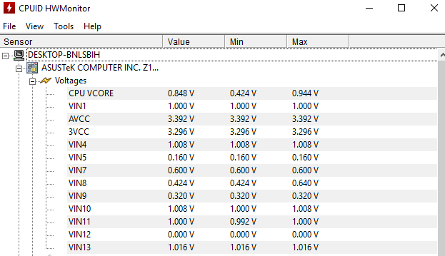

Ghost007 Δημοσ. 5 Ιουνίου 2016 Δημοσ. 5 Ιουνίου 2016 Εκανα ξανα το τεστ χωρις το turbo, σαφως καλυτερες θερμοκρασιες αλλα οχι οσο θα περιμενα, σε ολη τη διαρκεια των 6-7 λεπτων που το ετρεχα ηταν σχεδον 65-70 βαθμους προς το τελος που πλησιαζε παλι τα 80 το εκλεισα φυσικα. http://www.filedropper.com/hardwaremonitoring_1 ναι αλλα επεσες 7-8 βαθμους δεν ειναι λιγο.. οσο για τη θερμοκρασια μη σε ανυσηχει τοσο δεν ειναι τρομερα τα πραγματα να παθει κατι κλπ απλα νταξ ειναι ανεβασμενη και μπορουμε να την ριξουμε κιαλλο .... και αυτες που βλεπεις στο πραιμ δε θα της δεις ποτε σε παιχνιδι κλπ ..απλα ειναι το στρες τεστ τετοιο που ανεβαζει τοσο.. δυστηχως δε φενονται τα βολτ μονο...ειναι λιγο ποιο πανω απο το φωτο που τραβηξες to vcore..για δεστα μονος σου η τραβα ενα φωτο λιγο ποιο πανω να δουμε που πηγανε απο τα 1.360 που ηταν με το τουρμπο... και αφου κανεις αυτο...οπως εισαι τωρα ανοιξε το καπακι το πλαινο και αστο ανοιχτο και ξανακανε οτι εκανες ..... να δουμε και το αιρφλοου αν θα πεξει ρολο μηπως συσορευεται η ζεστη μεσα .....
giorgosmcmc Δημοσ. 5 Ιουνίου 2016 Μέλος Δημοσ. 5 Ιουνίου 2016 Τα voltage σε idle χωρις τιποτα ανοιχτο ουτε browser μονο επιφανεια εργασιας ειναι παρακατω αλλα ανοιξα εκ νεου το μονιτορ δεν εχει καμια σχεση με το test, θα κανω οσα ειπες πιο πανω και θα ποσταρω καποια στιγμη αλλα οχι τωρα γιατι δεν εχω χρονο, ευχαριστω πολυ παντως για τη πολυτιμη βοηθεια! edit: κατι αλλο που θημηθηκα η μητρικη μου εχει ενα μικρο διακοπτακι και νομιζω το εχω πειραξει δεν ξερω τι κανει και δε θυμαμαι καλα που ακριβως βρισκετε πανω στη μητρικη αλλα οταν τον εστηνα σιγουρα υπαρχει καπου πανω 1
Ghost007 Δημοσ. 5 Ιουνίου 2016 Δημοσ. 5 Ιουνίου 2016 Τα voltage σε idle χωρις τιποτα ανοιχτο ουτε browser μονο επιφανεια εργασιας ειναι παρακατω αλλα ανοιξα εκ νεου το μονιτορ δεν εχει καμια σχεση με το test, θα κανω οσα ειπες πιο πανω και θα ποσταρω καποια στιγμη αλλα οχι τωρα γιατι δεν εχω χρονο, ευχαριστω πολυ παντως για τη πολυτιμη βοηθεια! edit: κατι αλλο που θημηθηκα η μητρικη μου εχει ενα μικρο διακοπτακι και νομιζω το εχω πειραξει δεν ξερω τι κανει και δε θυμαμαι καλα που ακριβως βρισκετε πανω στη μητρικη αλλα οταν τον εστηνα σιγουρα υπαρχει καπου πανω αυτο δε με βοηθαει γιατι ειναι πεσμενη η συχνοτητα το θεμα ειναι να δουμε αυτα τα βολτ οταν ειναι στα 4000 δλδ η με πραιμ η με χρηση κλπ...τεσπα καντα οταν εχεις χρονο... και δες και με ανοιχτο καπακι..αν πεσει και αλλο και απο εκει νομιζω θα εισαι οκ με ενα ανεμιστηρα ...οποτε δε χρειαζεται να το πεδεψουμε παραπανω το θεμα... και ακομα και ετσι να μεινεις πλεον χωρις το τουρμπο παλι οκ θα εισαι λογικα στο παιχνιδι δε θα παει πανω απο 65 βαθμους με τπτ.... α και οπως ειπα αμα θες κλεισε και την ενσωματομενη καρτα γραφικων ..κοβει και απο εκει 2-3 βαθμους... 1
