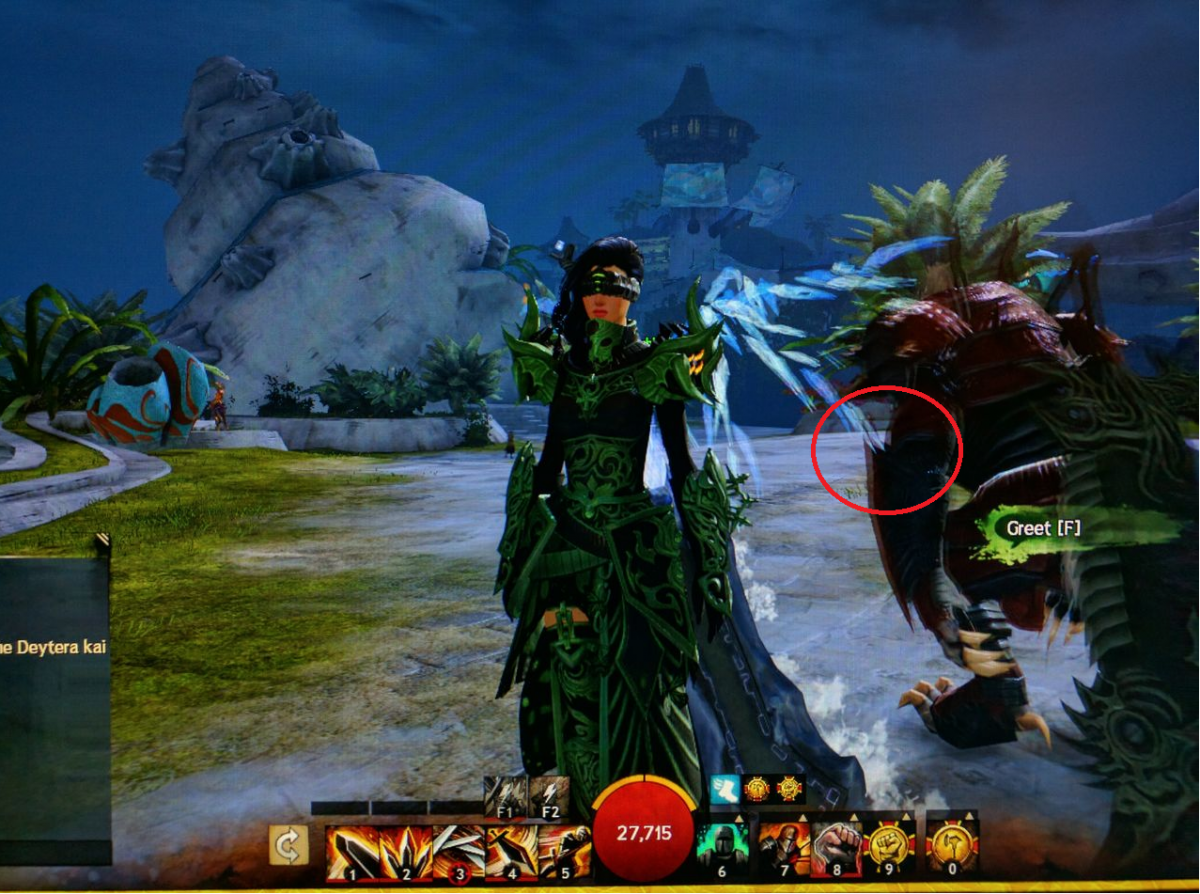

XMorsX Δημοσ. 3 Ιουνίου 2016 Δημοσ. 3 Ιουνίου 2016 Το εκανα το τεστ,ελεγε απο κατω συνεχεια valid. Ωραια, αλλα διαβασε προσεκτικα τις οδηγιες. Το valid σημαινει οτι γινεται σωστα το τεστ, δεν αφορα την υπαρξη η οχι pwm. Το γεγονος οτι φαινεται δευτερη γραμμη στη φωτο μπορει να σημαινει οτι υπαρχει pwm, αλλα μπορει να ειναι και απο την καθυστερηση του φακου η κατι παρομοιο. Δεν μπορουμε να ξερουμε αν δεν δεις εσυ την κινηση και μας πεις τι βλεπεις. EDIT: Το πολλαπλα ειδωλα στην τελευταια σου φωτο με προιδεαζουν για υπαρξη pwm χαμηλης συχνοτητας. Μπορει παλι να ειναι θεμα φωτογραφικης μηχανης ομως.
Drake27 Δημοσ. 3 Ιουνίου 2016 Μέλος Δημοσ. 3 Ιουνίου 2016 Το ειδωλο ηταν θεμα φακου καθαρα,στο λεω να ξερεις. Αν μπορεις,πες μου λιγο,τι πρεπει να παρατηρησω στο τεστ?Για ειδωλα πρεπει να κοιταω?Για καποια καθυστερηση στην κινηση?
XMorsX Δημοσ. 3 Ιουνίου 2016 Δημοσ. 3 Ιουνίου 2016 Το ειδωλο ηταν θεμα φακου καθαρα,στο λεω να ξερεις. Αν μπορεις,πες μου λιγο,τι πρεπει να παρατηρησω στο τεστ?Για ειδωλα πρεπει να κοιταω?Για καποια καθυστερηση στην κινηση? Πρεπει να παρατηρησεις στην κινηση της γραμμης αν βλεπεις πολλαπλα ειδωλα ή μια συμπαγη θολουρα. Στην πρωτη περιπτωση τα πολλαπλα ειδωλα δημιουργουνται απο το flickering του pwm χαμηλης συχνοτητας. Στη δευτερη η οθονη εχει direct current οποτε και δεν υπαρχουν τα pwm artifacts, ανταυτου υπαρχει μια περιορισμενη ομοιομορφη θολουρα. Tα αναφερουν οι οδηγιες αυτα παντως καλυτερα. To αναφερουν οι οδηγιες.
Drake27 Δημοσ. 3 Ιουνίου 2016 Μέλος Δημοσ. 3 Ιουνίου 2016 Πρεπει να παρατηρησεις στην κινηση της γραμμης αν βλεπεις πολλαπλα ειδωλα ή μια συμπαγη θολουρα. Στην πρωτη περιπτωση τα πολλαπλα ειδωλα δημιουργουνται απο το flickering του pwm χαμηλης συχνοτητας. Στη δευτερη η οθονη εχει direct current οποτε και δεν υπαρχουν τα pwm artifacts, ανταυτου υπαρχει μια περιορισμενη ομοιομορφη θολουρα. Tα αναφερουν οι οδηγιες αυτα παντως καλυτερα. To αναφερουν οι οδηγιες. Λοιπόν,εάν κοιτάω της γραμμές που περνάνε,της βλέπω σαν μια θολούρα όπως λες και εσύ,αν κοιτάω οπουδήποτε αλλού το βλέπω να αφήνει μια μικρή ουρά από είδωλα τα οποία σχηματίζουν ένα πολύ μικρο τριγωνακι από πισω. Κάτι τέτοιο δεν έχω παρατηρήσει μέσα στα παιχνίδια,ούτε καν tearing δεν κάνει αν είναι πάνω από 60fps.
XMorsX Δημοσ. 4 Ιουνίου 2016 Δημοσ. 4 Ιουνίου 2016 Λοιπόν,εάν κοιτάω της γραμμές που περνάνε,της βλέπω σαν μια θολούρα όπως λες και εσύ,αν κοιτάω οπουδήποτε αλλού το βλέπω να αφήνει μια μικρή ουρά από είδωλα τα οποία σχηματίζουν ένα πολύ μικρο τριγωνακι από πισω. Κάτι τέτοιο δεν έχω παρατηρήσει μέσα στα παιχνίδια,ούτε καν tearing δεν κάνει αν είναι πάνω από 60fps. Mας ενδιαφερει οταν εστιαζεις. Μαλλον ειναι flicker-free λοιπον, η τελος παντων εχει αρκετα υψηλης συχνοτητας pwm. Α, και το τεστ το κανεις με χαμηλομενη φωτεινοτητα ετσι? Δεν περιμενω να την εχεις στο 100%, αλλα καλο ειναι να την εχεις στο 20% ή και χαμηλοτερα, μπορει το pwm να ενεργοποιειται μονο απο καποιο σημειο φωτεινοτητας και μετα.
Drake27 Δημοσ. 4 Ιουνίου 2016 Μέλος Δημοσ. 4 Ιουνίου 2016 Mας ενδιαφερει οταν εστιαζεις. Μαλλον ειναι flicker-free λοιπον, η τελος παντων εχει αρκετα υψηλης συχνοτητας pwm. Α, και το τεστ το κανεις με χαμηλομενη φωτεινοτητα ετσι? Δεν περιμενω να την εχεις στο 100%, αλλα καλο ειναι να την εχεις στο 20% ή και χαμηλοτερα, μπορει το pwm να ενεργοποιειται μονο απο καποιο σημειο φωτεινοτητας και μετα. Και με χαμηλοτερη φωτεινοτητα παλι το βλεπω σαν μια θολουρα οταν εστιαζω.Να φανταστεις,στης φωτο που εχω βαλει η φωτεινοτητα ειναι στα 60%,δεν την εχω βαλει στο 100% 1
